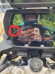

Hallo Freunde, am Display erscheint ab und zu ein gelbes Lämpchen links aussen. Im Handbuch finde ich nix. Weiß jemand, welche Bedeutung dieses Lämpchen hat? Danke!!!!

Radarmichl hat geschrieben: Freitag 6. Juni 2025, 10:53 Hallo Freunde, am Display erscheint ab und zu ein gelbes Lämpchen links aussen. Im Handbuch finde ich nix. Weiß jemand, welche Bedeutung dieses Lämpchen hat? Danke!!!!20250606_100327.jpg
Da hat bei mir einmal geleuchtet, hab aber auch nichts dazu gefunden

Sicher, dass es aktiv leuchtet?

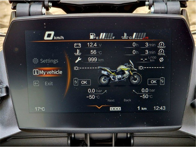

Meiner Meinung nach handelt es sich um den Helligkeitssensor des Displays, welcher bei einem gewissen Einstrahlwinkel gelblich reflektiert.
Hier ein Bild dazu auf dem man es sehen kann:

seit ihr sicher das er leuchtet oder schimmert er ein wenig wenn die Sonne von hinten draufscheint ?
Bei meiner 625er ist in dem Bereich der Lichtsensor.

Definitv der Sensor für die Displayhelligkeit. Wenn das Display mal dunkler als gewöhnlich wirkt den Sensor einfach kurz mit dem Finger abdecken. Hab das Problem öfter mal, dass er die Helligkeit falsch regelt :roll:
