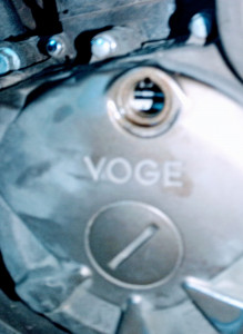

- Der "Zündungs-OT" ist relevant für die Prüfung des Spiels. Dieser ist an meiner Schwungscheibe (Stopfen entfernen, O-Ring nicht fallen lassen) durch einen Punkt markiert, der "Gaswechsel-OT" durch ein 'T'

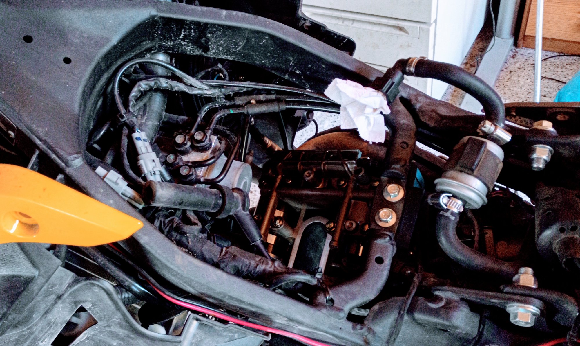

Naturbursche71
- Beiträge: 59
- Has thanked: 14 times
Re: Ventilspiel Kontrolle
Hier die Bilder
