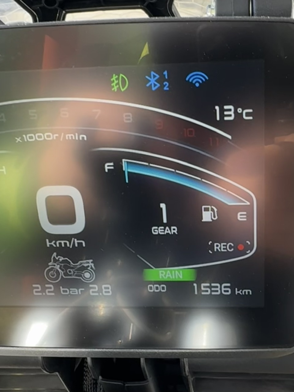

Nun habe ich auch über Umwege die Karte zu Hause am Mac mit FAT32 formatiert und seit heute morgen wird auch das blinkende „Rec“ im Display angezeigt.
Wieso das System nur FAT32 Karten akzeptiert, ist mir schleierhaft und aus Entwicklersicht um 20 Jahre rückständig, aber genauso wirr präsentiert sich ja auch die Voge Global App. Diese ist eher ein Alpha Entwicklungs-Kit, als eine App fürs Motorrad - Katastrophe.

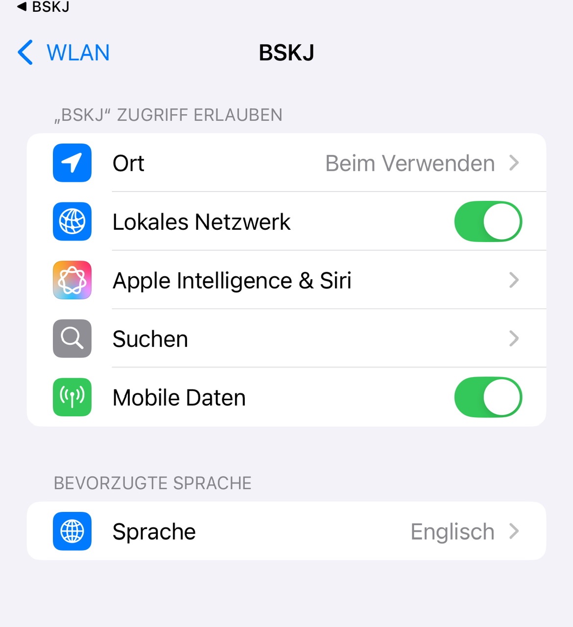

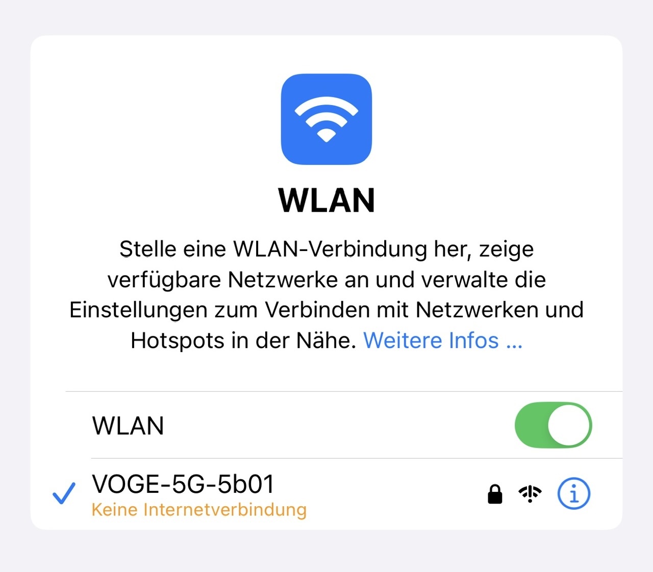

In der WLAN Einstellung habe ich das: In der Voge Global App bekomm ich leider nur diese Fehlermeldung: Und in der Boshi App bekomm ich diese Meldung mit anschließender Weiterleitung in die Einstellungen von iOS zu der Boshi App:
Wie löse ich den gordischen Knoten?

Boshi app brauch erst mal Verbindung W-Lan , dann sollte sie gehen.
Voge App öffnen Verbindung 2 in der App ausführen.
Wenn die cam anzeige blinkt , ist die Dashcam am laufen.
Karten kann man auch mit der App Formatieren.
Vielleicht solltest mal gucken ,welche Berechtigungen die Apps bekommen haben in deinem Handy. mansche brauchen alle Berechtigungen um zu funktionieren.

beim 2024er Modell heißt das Netzwerk "mt022-71e5da" schau mal auf die box welches Netzwerk es ist.

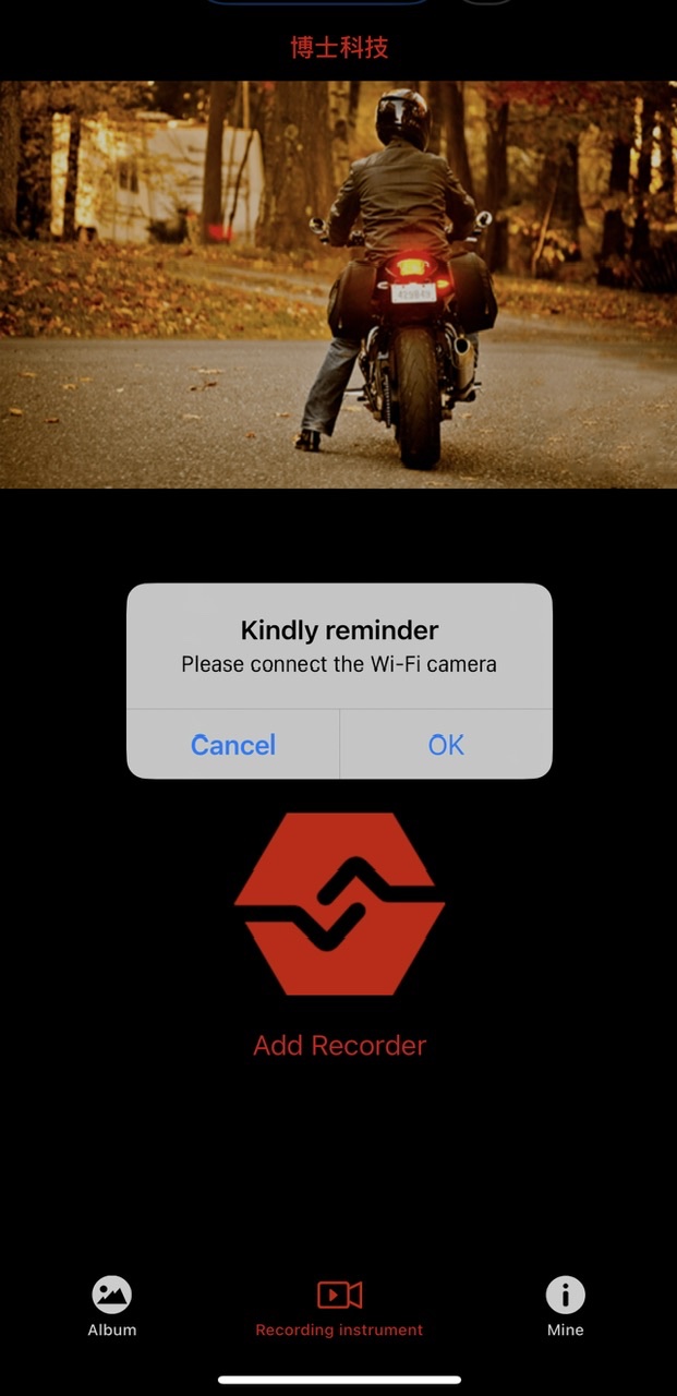

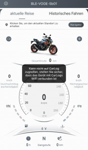

Do, habe es nochmals probiert. Das Ergebnis ist gleich.
Die Voge Global App „…Kann nicht auf CarLog zugreifen, stellen Sie sicher, dass das Gerät mit CarLogs Wifj verbunden ist“ und die Boshi App meldet „ Please connect the Wi-Fi camera“.
Beide sprechen von einem WLAN. Die Voge ist währenddessen mit dem WLAN verbunden. Gibt es noch ein zweites WLAN?
Unter WLAN im iphone wird mir nichts weiteres angeboten.

Ok, ich schau gleich nochmals.Daniel01683 hat geschrieben: ↑Dienstag 13. Mai 2025, 12:29 beim 2024er Modell heißt das Netzwerk "mt022-71e5da" schau mal auf die box welches Netzwerk es ist.
Macht natürlich sinn im WLAN Namen nichts mit Voge… zu haben. Ich sag ja, da war jemand dran, der ohne Sinn und Verstand irgend etwas a la Baukasten „zusammengewürfelt“ hat.

Vielen Dank. dieses unscheinbare Netzwerk mit "mt022..." war das Netzwerk, was meinem iphone fehlte.Daniel01683 hat geschrieben: ↑Dienstag 13. Mai 2025, 12:29 beim 2024er Modell heißt das Netzwerk "mt022-71e5da" schau mal auf die box welches Netzwerk es ist.
Und ich wiederhole mich: Macht natürlich sinn im WLAN Namen nichts mit Voge… zu haben. Ich sag ja, da war jemand dran, der ohne Sinn und Verstand irgend etwas a la Baukasten „zusammengewürfelt“ hat.
