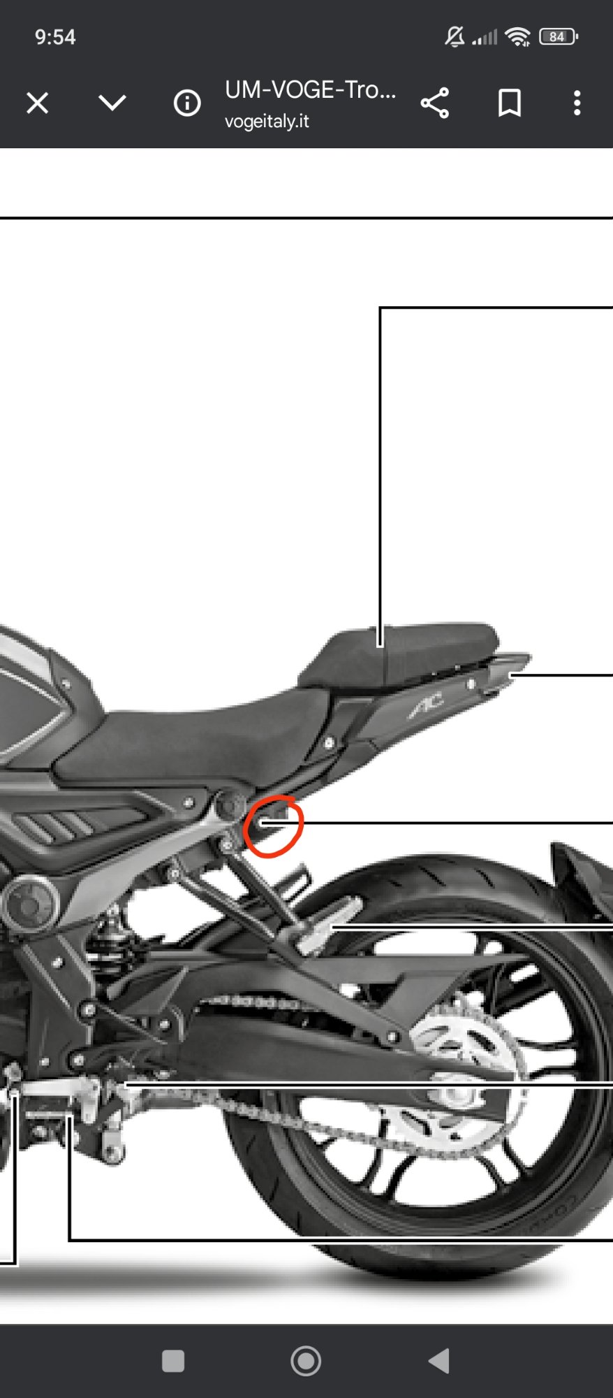

ich habe mir eine Gebrauchte Voge 300 AC gekauft und möchte zur Wartungszwecken die Sitzbank abnehmen. Leider finde ich weder im Benutzerhandbuch noch hier im Forum eine Anleitung. Ich denke das es über eine Arretierung befestigt ist aber ich möchte halt nichts kaputt machen.
Würde mich total freuen wenn mir jemand helfen könnte.
Viele Grüße Dirk

Guten Morgen unterhalb vom Soziussitz musst du mit dem Schlüssel entsperren.

Hier musst du entriegeln
