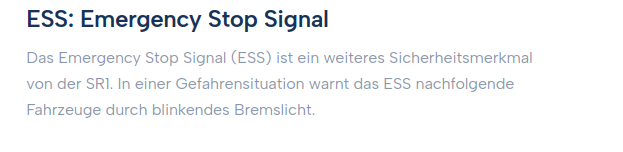

Frage an Euch: wer war schon mal mit einem Mitstreiter unterwegs bzw. sprecht diese mal drauf an
wenn man mit dem SR4 schneller als 40 fährt und bremst - welches Lichtzeichen ist sichtbar?
jaja, ich weiß, das Bremslicht...aber ich wurde drauf angesprochen und hab es mit Frau ausprobiert -
im Stand leuchtet das Bremslicht als Balken von rechts bis links
beim fahren wird nur das Rücklicht heller und blinkt!!! ich bin verwirrt.....

emergency stop sollte doch aber nicht bei jeder normalen Bremsung so reagieren, und vor Allem - dafür ist die LED-Leiste über den Blinkern verschwunden...seltsam
