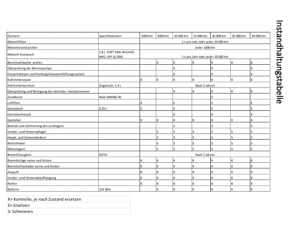

für mich stellen sich folgende Fragen:
Wartungsintervall: 1000 - 10000 (ab Wartung?) - 10000
nach 1000er reset steht in "my Vehicle" - 5000????
wie kann ich die Reifendruckanzeige kalibrieren oder das Limit ändern?
mit geeichtem Luftprüfer zeigen die Sensoren 0,2 zu viel an - ich kann damit leben, aber bei 3,1 kommt die Hinterradwarnung...
dabei ist es jetzt nicht warm und ich fahre Solo, die Erfahrung mit anderen Rollern zeigt, dass hinten schnell 3,4 - 3,6 zusammen kommen
(Wärme vom Motor, Belastung durch 2 Leute oder Gepäck in Verbindung mit Außentemperatur)
hat dazu jemand nen Tip?

Beitrag von 11bert » Dienstag 4. März 2025, 18:13
Ja zur wartung gibt es laut Tabelle eine 5000er wo nur Schrauben geprüft und etwas gefettet wird. Wahrscheinlich springt es deshalb auf 5000.

Beitrag von nobbi » Dienstag 4. März 2025, 21:32
interessant...wo gibt es die denn?
Beiträge: 202
Been thanked: 55 times
Re: Bordcomputer SR4
Beitrag von 11bert » Dienstag 4. März 2025, 22:51
Aus Bedienerhandbuch

Beitrag von nobbi » Mittwoch 5. März 2025, 06:27
danke, habsch nich gefunden....
bei mir steht da nichts, war froh den Reifendruck gefunden zu haben
Beiträge: 202
Beitrag von 11bert » Mittwoch 5. März 2025, 07:53
Bedienerhandbuch voge sr4 max googlen und bei voge austria runterladen

Beitrag von nobbi » Mittwoch 5. März 2025, 14:34
hab es hier unter Dokumente gefunden...

Beitrag von nobbi » Freitag 14. März 2025, 07:58
..."Radlager schmieren"... finde ich ebenfalls interessant! und das bei 5000???

Beitrag von 11bert » Freitag 14. März 2025, 10:57
Und da frage ich nochmals in die Runde ob hier schon jemand zu dieser 5000er beim Händlerservice war?

Beitrag von Babba62 » Freitag 14. März 2025, 11:09
Ich hab jetzt 5000 km drauf und muss nicht in die Werkstatt.
Mein Händler sagt zu mir alle 10000km oder einmal im Jahr.
