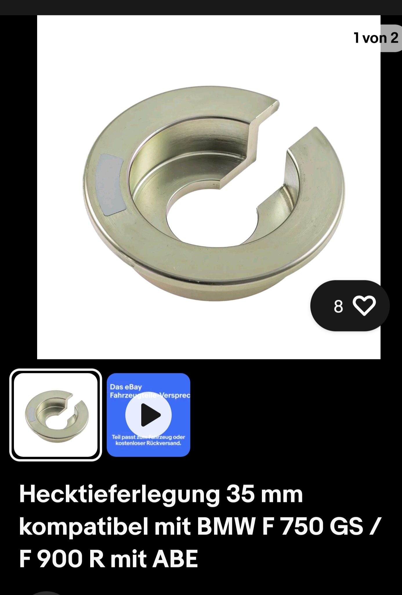

Was mir gerade einfällt, könnte nicht die erhältliche Tieferlegung von Mizu für die F900 bei der Voge900 passen?
- Beiträge: 1493
- Has thanked: 510 times
- Been thanked: 842 times
Re: Tieferlegung
Ja die könnte gehen. Aber aus technischer Sicht ist das nichts anderes als die Federvorspannung auf unter Null zu setzen.
- Beiträge: 1493
Re: Tieferlegung
Sowas ist gemeint
