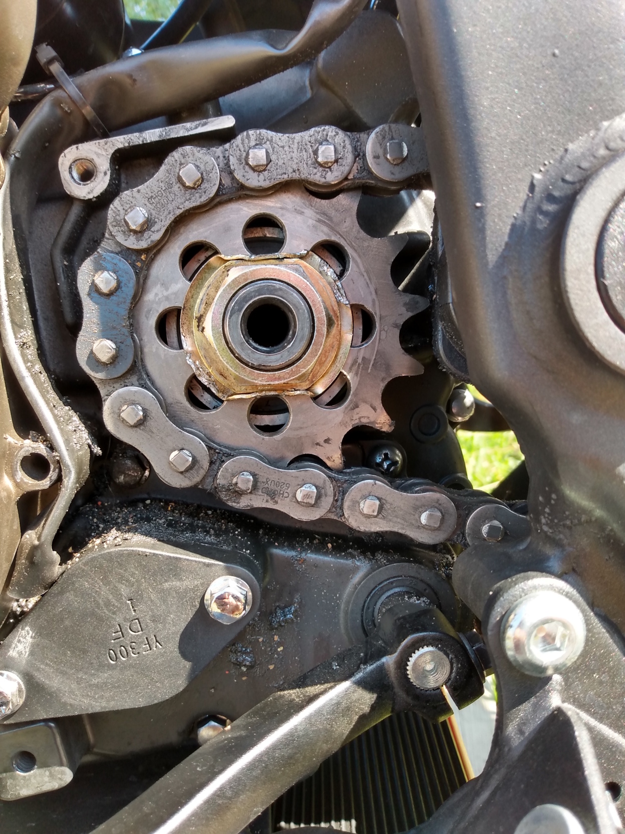

Re: Ritzel für 300ds Rally und 500ds
Ich habs nun auch auf ein 15er getauscht: JTF565.15RB. Das Ritzel ist etwa doppelt so schwer wie das Originale und geht gerade so an dem Schwingenschutz vorbei.
Zur Lösung der 27er Mutter: Ich habe die Mutter mit dem Heißluftföhn, < 1 Minute ~100°C angewärmt. Nach dem Lösen konnte ich die Reste der Schraubensicherung "Rot" erkennen. Nachahmer passen auf, daß die Wärme nicht an die Kette kommt.
hab mir auch ein 15er Ritzel beim Chinamann meines Vertrauens bestellt.
Jetzt bin ich ja nicht so der Schrauber und hätte daher 1-2 Fragen.
Passt das bestellte Ritzel? Das ist ja auf beiden Seiten "plan", das Originale hat auf der hervorderen Seite eine Erhebung.
Kann ich den Ritzeltausch auch mit Kette durchführen?
Hier mal wie ich mir das so vorstelle:
1. Deckel ab
2. Mutternsicherung gerade biegen
3. Ritzelmutter lösen (mangels Schlagschrauber mit langem Drehmoment)
4. Hinterrad lockern damit die Kette Spiel hat (überhaupt notwendig ?)
5. 14er und Kabelsicherung runter
6. 15er (mit Kette dran) rauf und sichern
7. Kabelsicherung passend schleifen und mit dem Deckel montieren
8. Kette spannen und Reifen fixieren
Kommt das in etwa hin?
Ob dein Ritzel paßt, kann ich nicht sagen. Habe meines in Deutschland bei einem Onlinehöndler bestellt - von JT, wie hier im Forum beschrieben. Ist auch auf beiden Seiten Plan. Meine Vorgehensweise war die gleiche wie die von dir Vorgesehene. Wie gesagt: darauf einstellen, daß die Ritzelmutter bombenfest sitzt, d.h. Gang einlegen, Bremsen blockieren und einen langen Hebel verwenden. Und ja: das Hinterrad mußt du auf jeden Fall lockern und die Kettenspanner so weit verstellen, daß das Hinterrad möglichst weit nach vorn geschoben werden kann.
