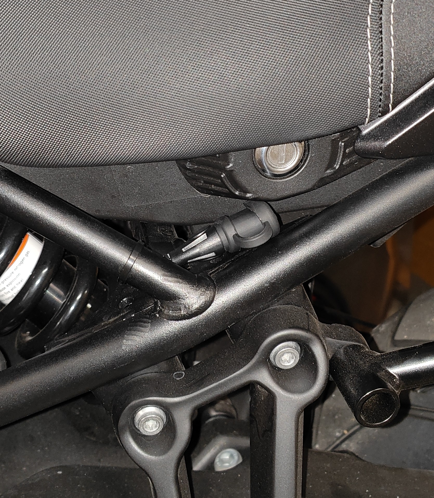

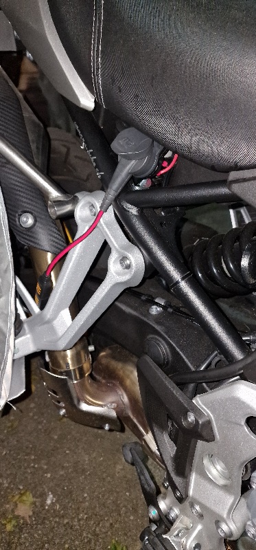

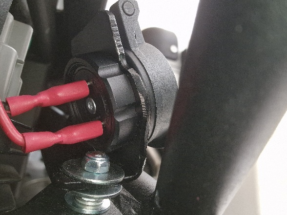

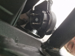

Dave hat geschrieben: Freitag 22. November 2024, 17:59 Das würde sicher einige hier freuen! Danke
Hi Dave
Hier die Liste. Alles installiert. Funktioniert einwandfrei.
Die Anschlüsse an der Dose sind deutlich mit +und- gekennzeichnet!
Beiträge: 489
Re: Umbauten/Modifikationen
Beitrag von Dave » Sonntag 24. November 2024, 09:42
Sieht super aus!

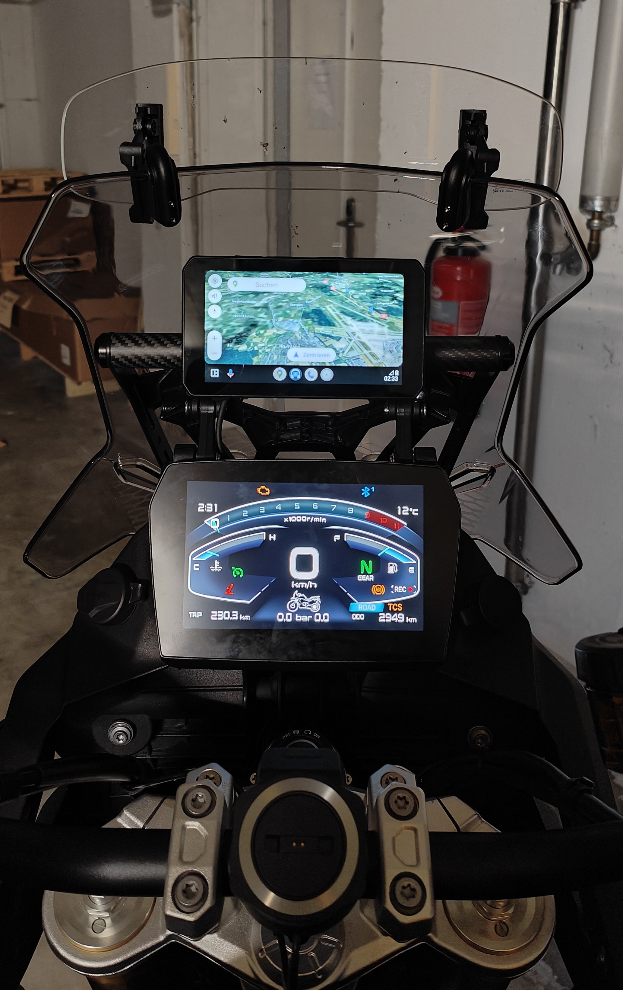

Habe ein Chigee IO5 installiert. Ich habe die kleine Version genommen ohne Kameras. Fahrtest konnte ich Wetter bedingt noch nicht durchführen.

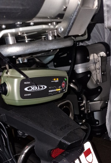

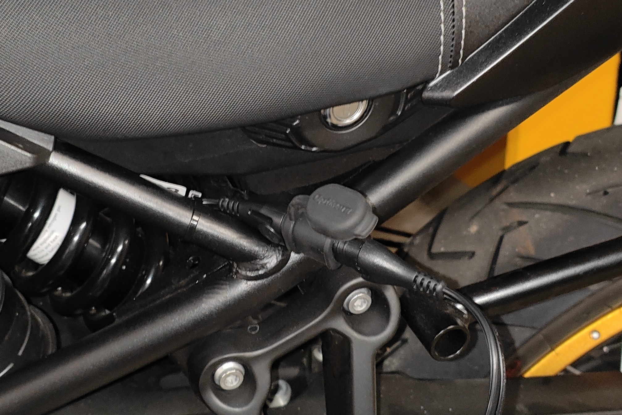

Da ich gerade an der Elektrik war, gab es noch das Ladekabel für mein Optimate 2 Duo

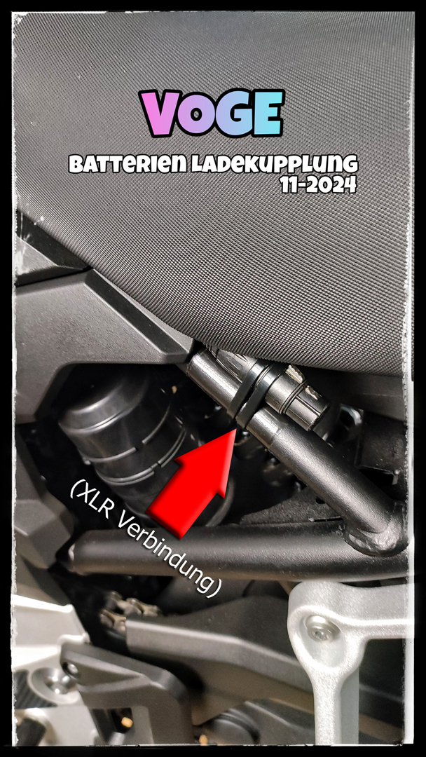

Beitrag von DSXPit2024 » Freitag 29. November 2024, 10:52
ich habe einfach ein Ton-XLR-Verbindung (Kupplung am Motorrad und Strecker am Ladegerät) mit zwei schwarzen Kabelbinder angebracht, was 1A funktioniert und sogar Wasserfest ist..!

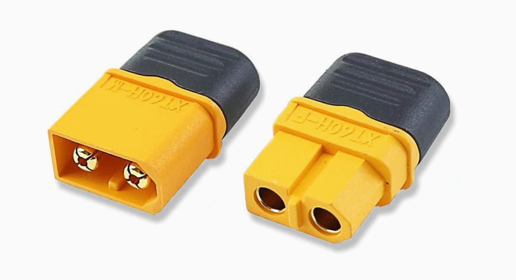

Beitrag von Bluecat » Freitag 29. November 2024, 11:57
Gibt verschiedene Möglichkeiten, sowas z.B..... 8-)
Beiträge: 1464
Has thanked: 494 times
Been thanked: 814 times
Beitrag von Zweinullzwei » Freitag 29. November 2024, 14:31
Bluecat hat geschrieben: Freitag 29. November 2024, 11:57 Gibt verschiedene Möglichkeiten, sowas z.B..... 8-)
Das geht natürlich auch, muss man aber alles auf diese umrüsten.

Zweinullzwei hat geschrieben: Donnerstag 28. November 2024, 11:37 Da ich gerade an der Elektrik war, gab es noch das Ladekabel für mein Optimate 2 Duo
Ist genauso gut wie meins und billiger. Ich hatte einfach Lust zum Basteln und den für mich neuen Magnet Kontakt auszuprobieren.

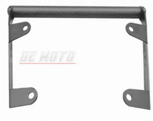

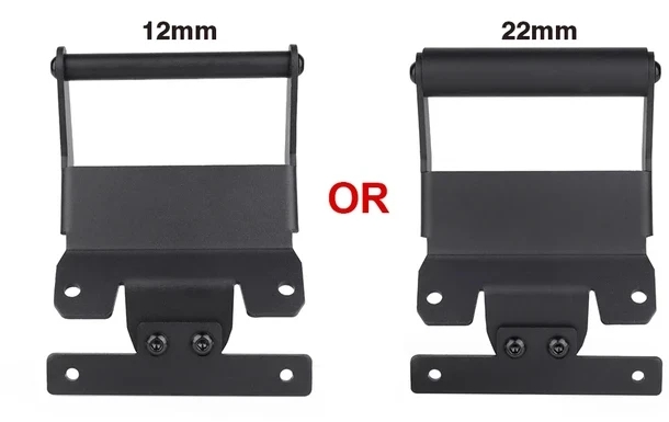

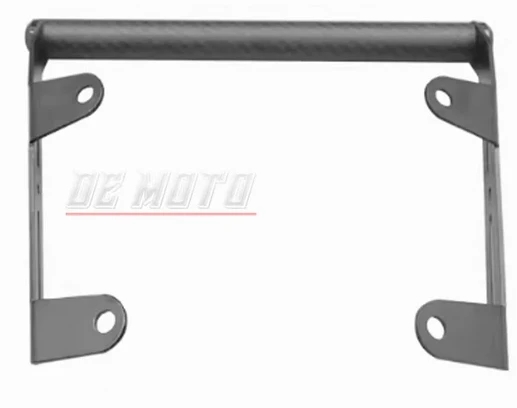

Zweinullzwei hat geschrieben: Donnerstag 28. November 2024, 10:32 Habe ein Chigee IO5 installiert. Ich habe die kleine Version genommen ohne Kameras. Fahrtest konnte ich Wetter bedingt noch nicht durchführen.
Heute konnte ich die Installation Testen. Bin noch nicht zufrieden, wie ich vermutete werden die Vibrationen von dem Windshield bzw Motorrad auf das Bracket übertragen. Ablesbarkeit wird, je nach Lastzustand des Motors, kritisch. Man könnte damit Leben, aber werde noch ein weiteres Bracket ausprobieren. Dieses wird direkt an der Kanzel befestigt und nicht wie das jetzige am Windshield.
Oberes Bild ist der neue Halter:
