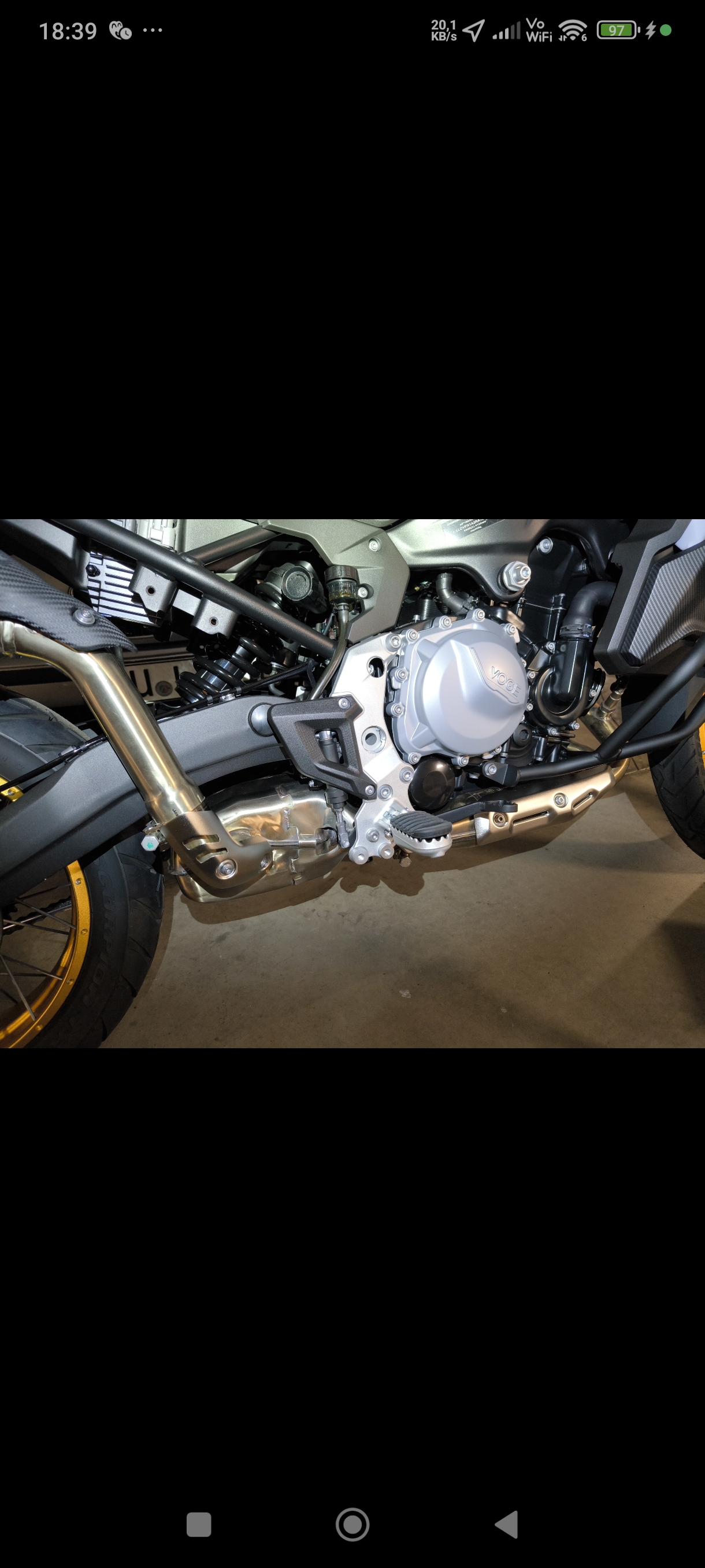

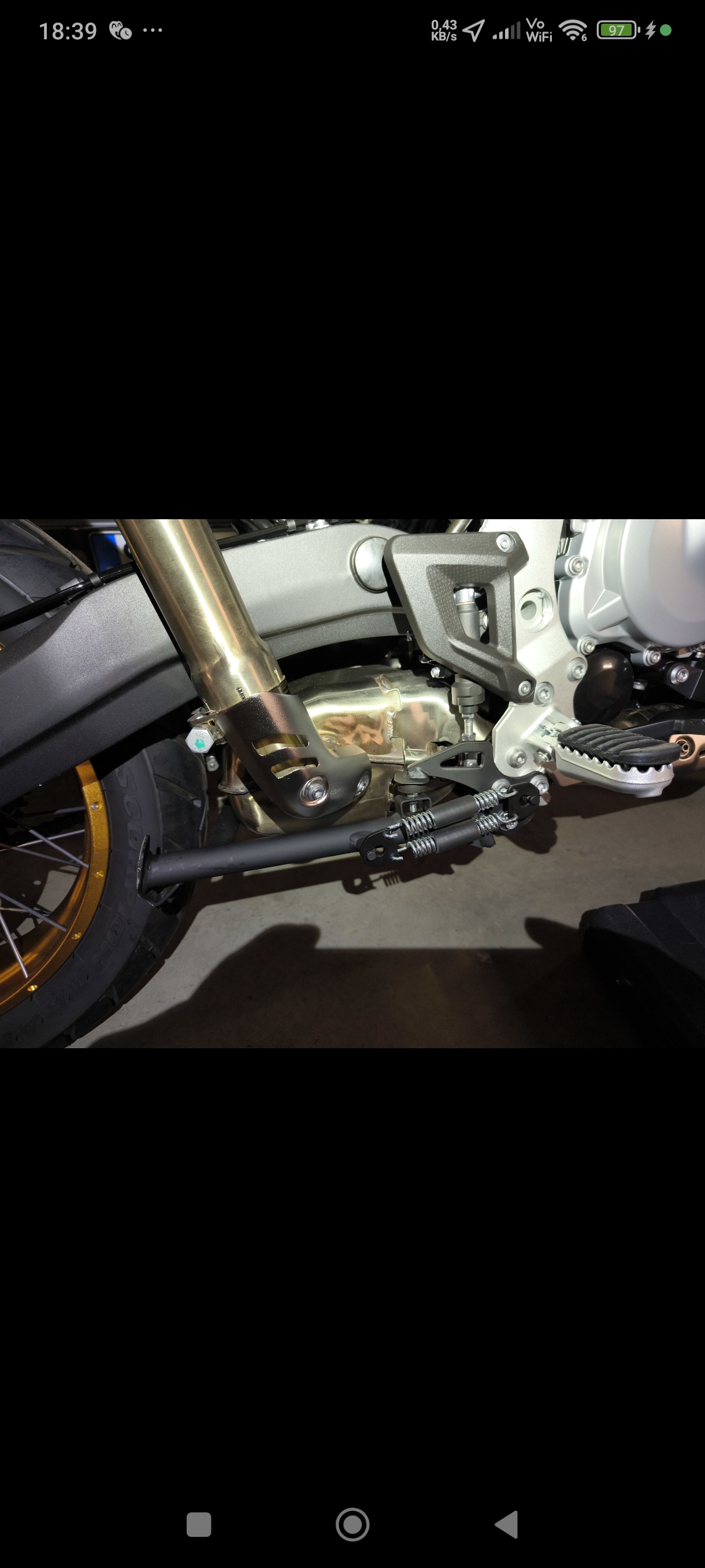

Gibt es bereits jemand der den Hauptständer entfernt hat? Ich wollte mich die Tage ran machen.
Wäre der Ablauf derer die Federn aushängen und dann die Schrauben lösen? Bike dabei auf dem Seitenständer und Hauptständer eingeklappt?
Beiträge: 351
Has thanked: 143 times
Been thanked: 27 times
Re: Hauptständer: aufbocken sehr schwer?
Beitrag von Dave » Sonntag 23. Februar 2025, 18:40
Habe den Hauptständer eben entfernt. Läuft genauso ab wie von mir vermutet. Das schwierigste ist das entspannen der Feder. Bin happy. Meinn es waren knapp drei Kilo Ersparnis
