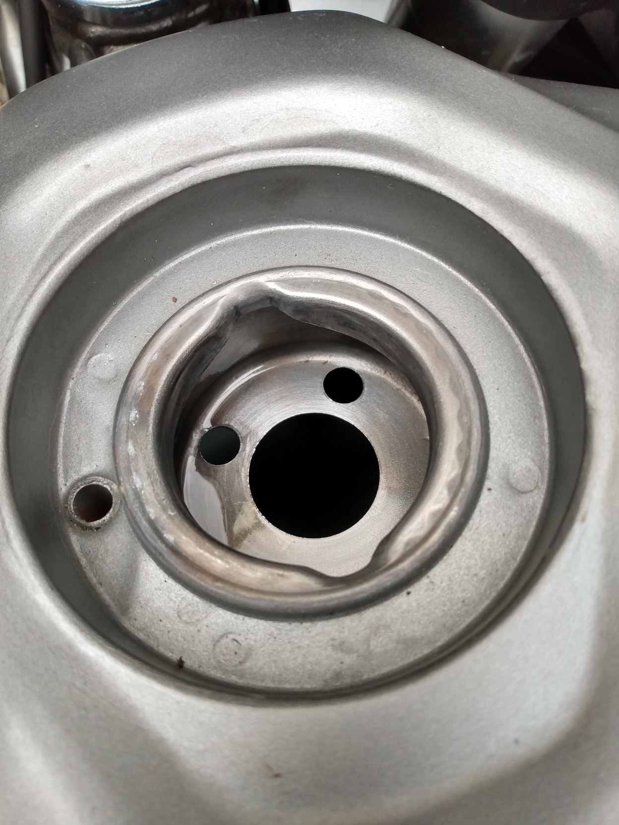

Was bedeutet "Tank voll" bei euch?
Ich fülle immer bis zum gelochten Blech gut auf. Moped schräg auf dem Seitenständer.

Tanken auf Seitenständer, bis der Sprit an der Öffnung steht.
