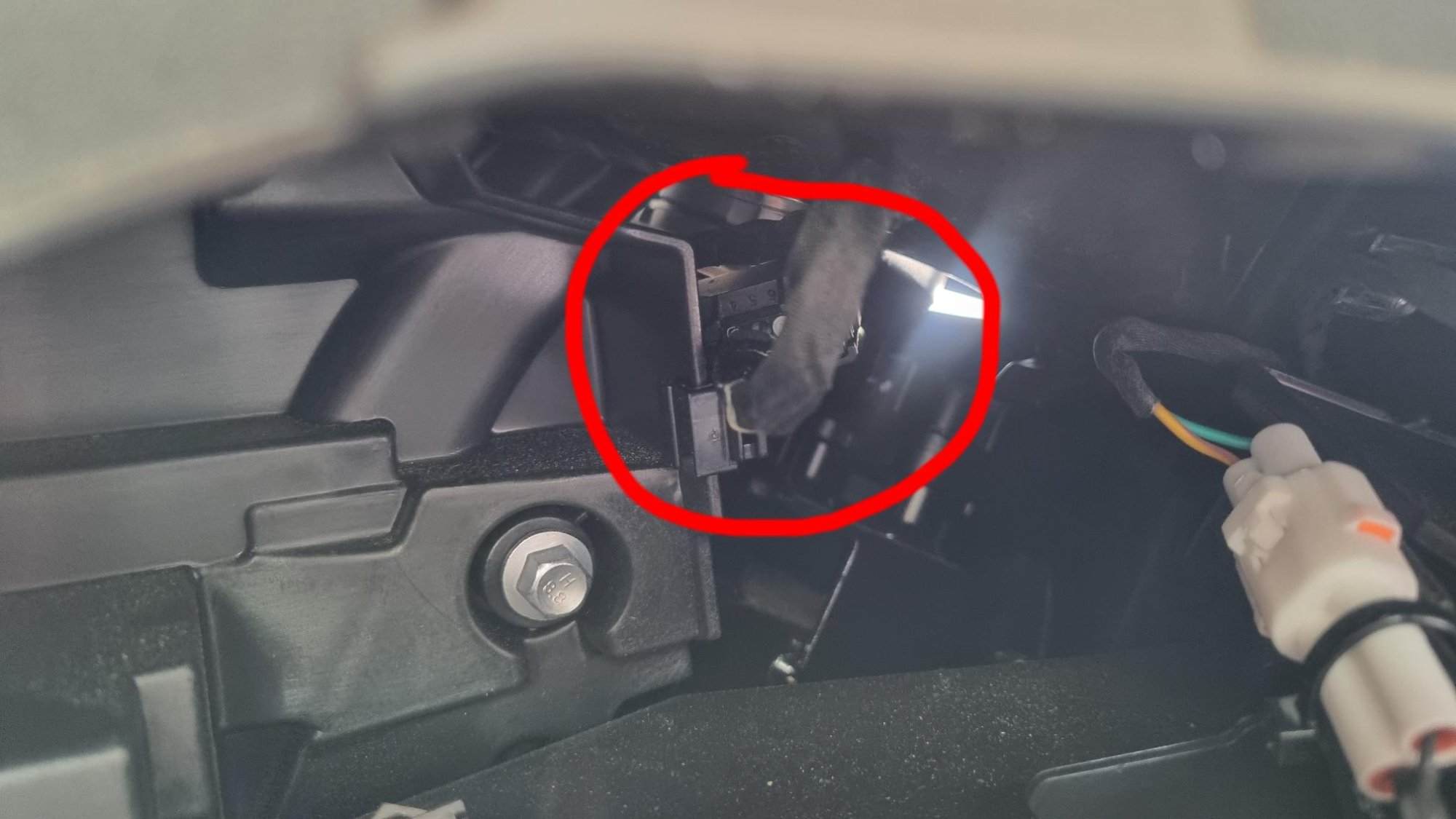

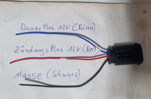

Links oberhalb des Scheinwerfers hinter der Verkleidung liegt ein unbelegter Stecker der Masse, 12v Dauerplus und 12 V über Zündung hat.
Hab jetzt das Gegenstück nach langem suchen gefunden und konnte mein Garmin XT super über Zündung + anschließen.

Was für ein Stecker ist das Gegenstück, und wie kommt man an den Anschluss ran?

Squirrel hat geschrieben: Dienstag 13. Mai 2025, 17:42 Was für ein Stecker ist das Gegenstück, und wie kommt man an den Anschluss ran?
Schraube im Handfach lösen, Linke Verkleidung unter dem Scheinwerfer ausbauen, Schraube von Verkleidung über dem Scheinwerfer lösen und Verkleidung ausbauen dann ca. 10 cm zur Lenksäule da ist der Stecker mit einem Kabelbinder befestigt.

Danke! Was hast du als Gegenstück verwendet?

Beitrag von Bluecat » Dienstag 13. Mai 2025, 18:17
Also, das Bild ist von deinem Stecker den du gefunden hast?
wo denn genau und hast du einen Link?
Den Stecker auf dem Bild, von den Steckern hab ich noch 3 Stück, leider darf man hier ja nichts anbieten.

Beitrag von Squirrel » Dienstag 13. Mai 2025, 18:34
Weißt du was das für ein Stecker ist? Das würde allen weiterhelfen!
