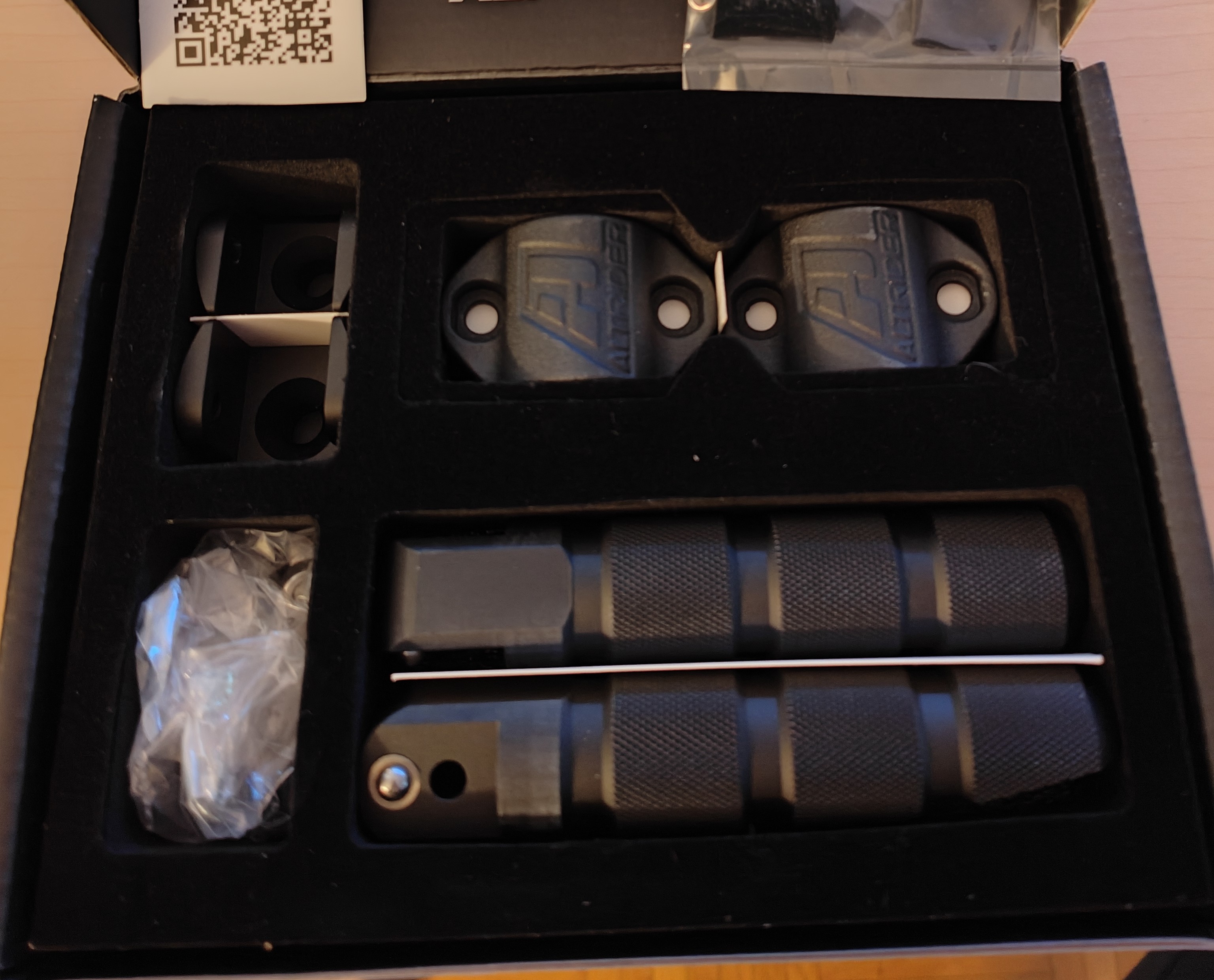

Bin noch nicht zum Testen gekommen, bzw ist es auf Langstrecken sicher angenehm wenn man die Beine etwas hochlegen kann.
Die Dinger aus deinem Link würde ich an ein Mofa schrauben aber nicht ans Motorrad. Wenn du die Klemmung ordentlich fest machst, bzw das muss man da man mit den Füssen drückt, wirst du das Rohr zerdrücken. Die Auflage ist nicht Formschlüssig, da müssen weniger Quadratzentimeter die Kraft aufnehmen.
Schau dir die von Altrider an, die haben das wirklich durchdacht. Die Klemmung ist für 22mm Rohr gemacht bzw wird Gummi unterlegt. Es schepert auch nichts, was für mich wichtig ist.

Beitrag von stesch » Freitag 8. November 2024, 23:35
Sehr geile Sache.
Allerdings ist der Preis echt schon etwas unverschämt…
Und was soll dieser riesen Firmenschriftzug auf den sonst so schönen schwarzen Fußrasten 😡
Björn, welchen Rohrdurchmesser hast du bestellt?
Und hat dein Set mit oder ohne Gummiverstärkung gepasst?

Wäre eine Lösung, allerdings widerstrebt es mir, Fußrasten für um die 170,- € zu kaufen, um sie danach selbst schwarz zu streichen/lackieren…
Hast du meine Frage bzgl des Rohrdurchmessers überlesen? Würde ja selbst nachmessen; allerdings hab ich den Bock grad nicht in der Nähe…

Ah Sorry überlesen, die Halter sind für 25mm gemacht, darum benötigt man die Gummis dass man auf 22mm kommt.

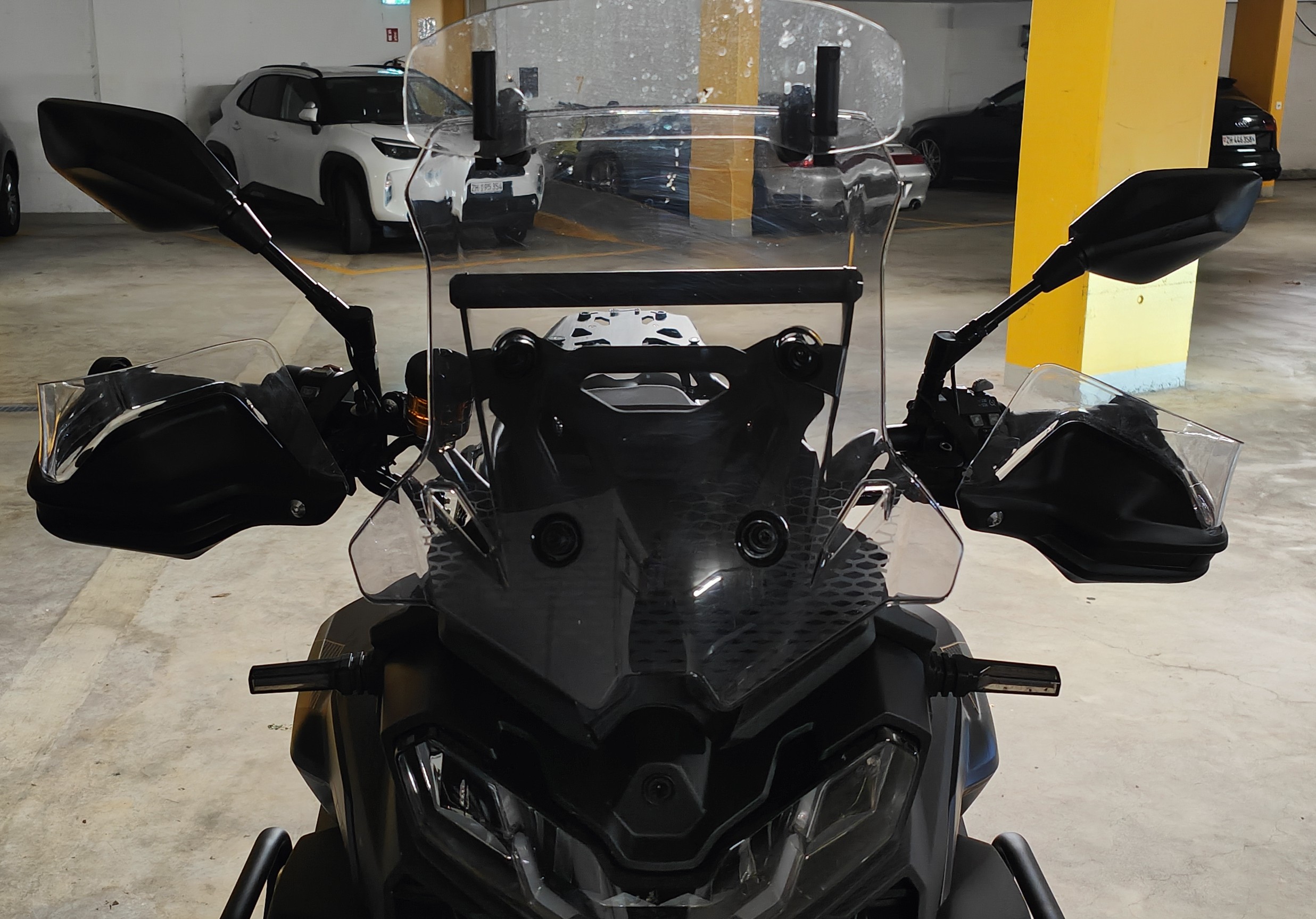

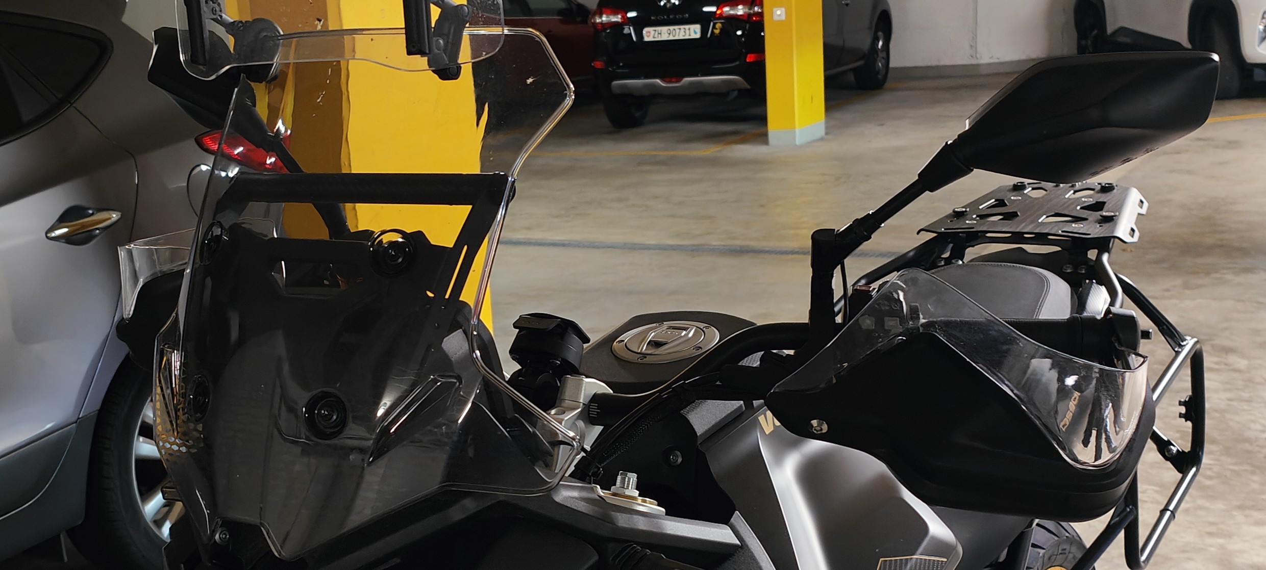

Habe mir andere Handguard besorgt:
