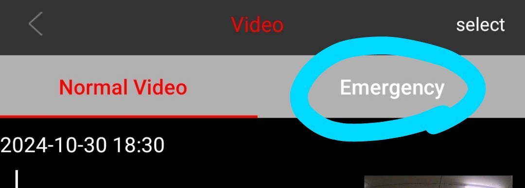

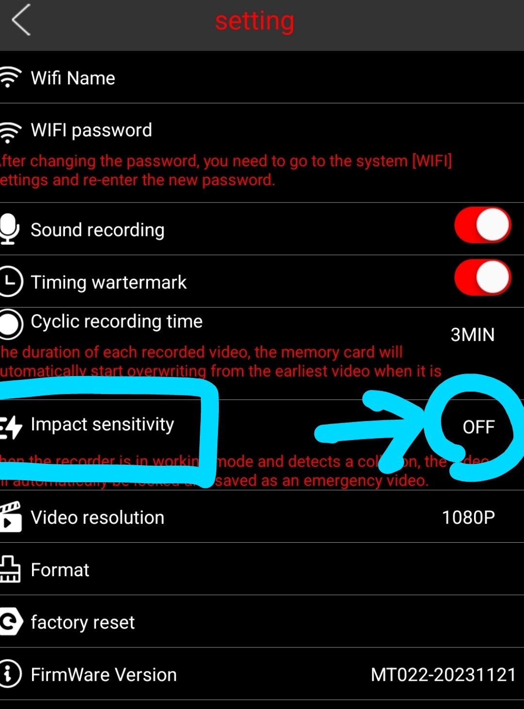

Danke für deinen ausführlichen Beitrag! Zu deiner Frage: ich hatte diese "Lücken" und zu kurzen Videos ebenfalls, bis ich in der App (bei mir Boshi, geht aber auch in der Voge-App) die Kollisionserkennung ausgeschaltet habe. Seither keine Lücken mehr... Schau mal bei den "Emergency"-Videos, dort findest du vermutlich die fehlenden Sequenzen!
(Seither ist auch das sporadische "Flimmern" des REC-Symbols während der Fahrt verschwunden; offenbar ist dies nämlich der hilfreiche Hinweis, dass gerade ein vor Löschung gesichertes "Unfall"-Video aufgenommen wurde - für den realistischen Fall, dass man andernfalls seinem Unfall nicht bemerkt hat; man will ja informiert bleiben.)

In der Boshi-App kannst du das folgendermaßen einstellen:
1) App öffnen und auf das "Verbinden-Symbol" drücken ("Voge-Kamera" habe ich bei mir das zugehörige WLAN getauft): 2) Dann über das "Zahnrad" die Einstellungen-Seite aufrufen: 3) Hier die Kollisionserkennung ausschalten. 4) Erkannte vermeintliche "Unfallvideos" (also die, die mutmaßlich gegen Löschung/Überschreiben geschützt werden), landeten bei mir unter "Emergency":
