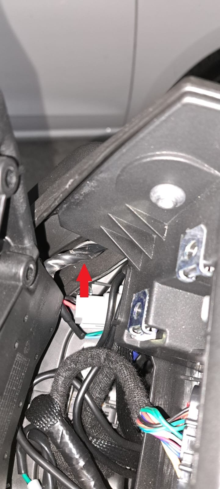

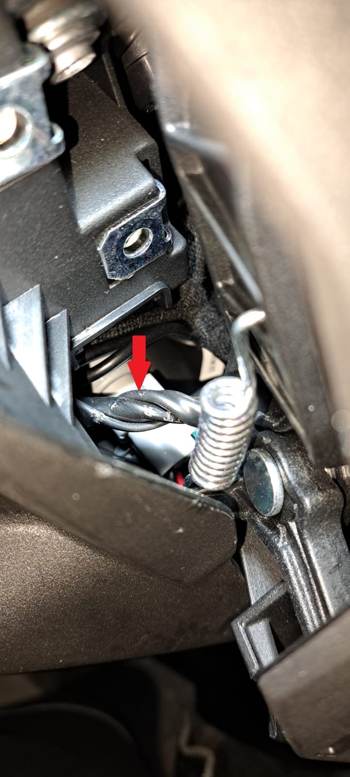

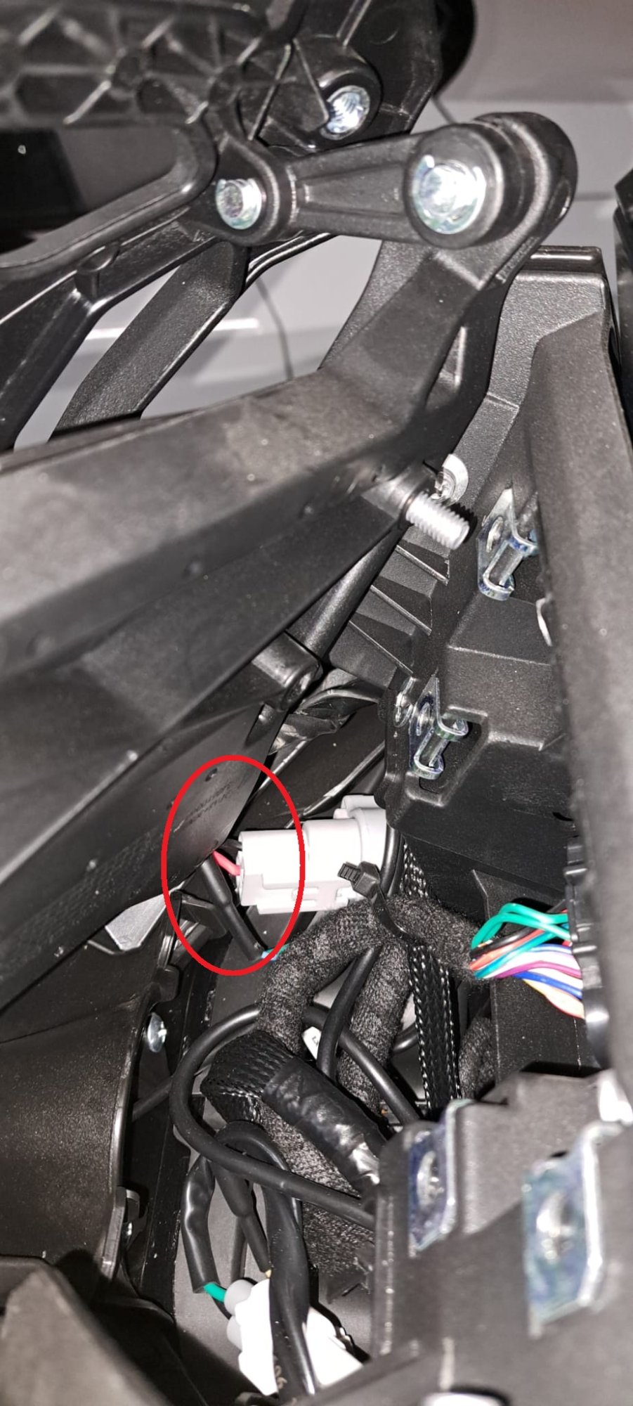

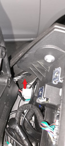

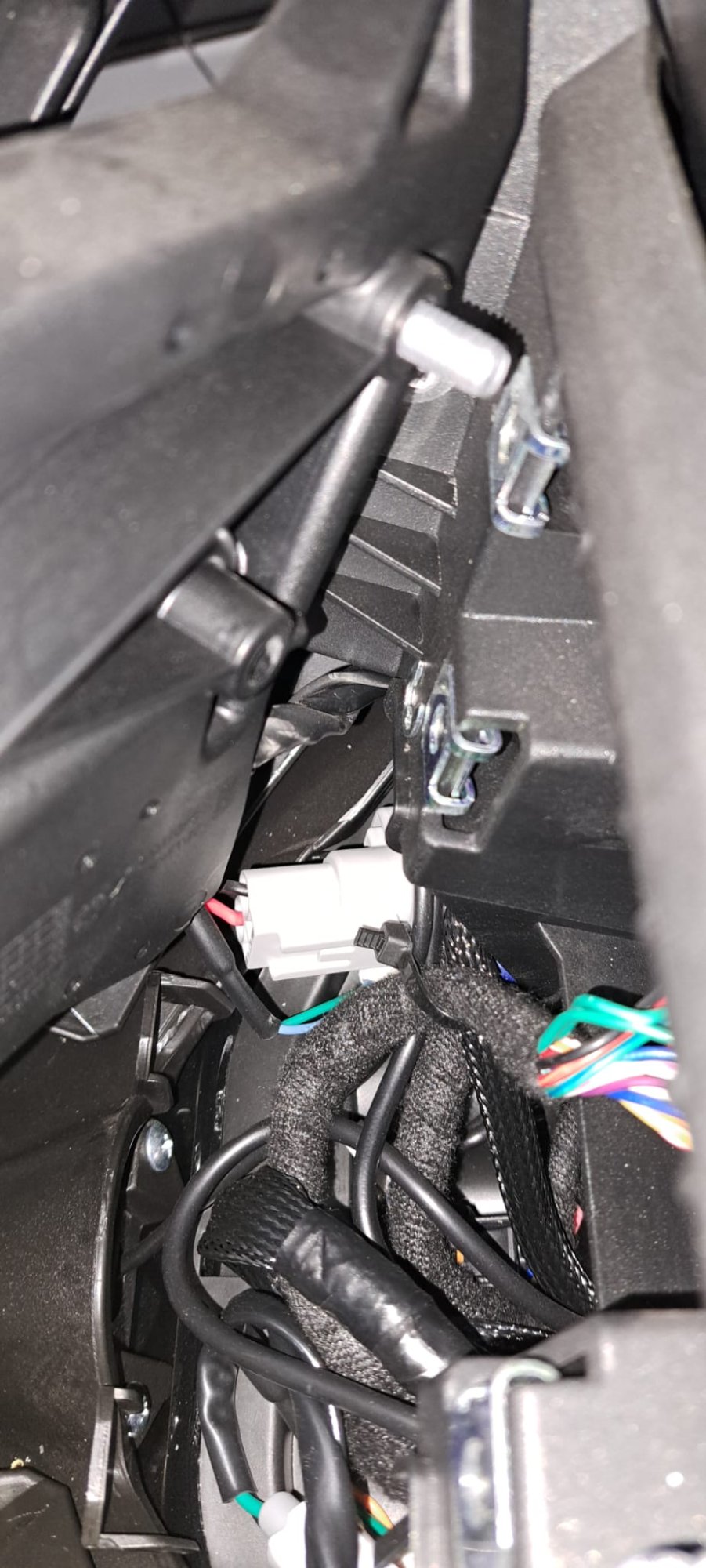

Ich habe alles mögliche versucht und war schon am Aufgeben. Dann fiel meine Aufmerksamkeit aud die obere, seitliche Schraube, die ich dann rausdrehte.
Die seitliche Verkleidung "sprang" sofort zur Seite. Ich konnte dann das Kabel vom Scheibenhalter zur Steckdose besser bewegen, sodass ich den gesamten Scheibenhalter zur Seite "klappen" konnte.
somit war es dann soweit leidlich möglich, den Navihalter zu montieren.
Hier noch einige Bilder des hinderlichen Kabels, welches zwischen Steckdose und Scheibenhalter verläuft.

Zweinullzwei hat geschrieben: ↑Dienstag 27. Mai 2025, 23:04 Das Kabel hängt an der Feder zum Gelenk hin fest. Schau dir den Halter an, da kann das Kabel nicht hinein oder raus.
Heute hab ich nochmal nachgesehen. Mit meiner Endoskopkamera. Die Kabel waren im Höhenversteller eingeklemmt. Wie sie dort hinkamen, ist mir schleierhaft.
In der Feder war nix, war alles frei. Morgen werde ich die Bilder davon einstellen.
