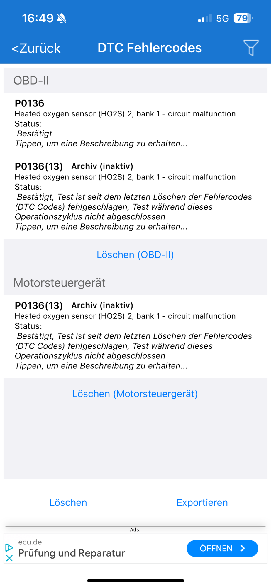

Hab am Freitag bei meiner zweiten Spessart Tour auch mal wieder die Motorkontrollleuchte "aktiviert" :D Nach einem kurzen Stopp zum planen (ca. 1 Minute ) die Mühle heiß wieder gestartet. Zuhause habe ich dann ausgelesen:
Ist die Sonde nach dem Kat. Ich gehe mal davon aus, dass die Grenzwerte zu eng sind und deshalb in manchen Situationen ein Fehler hinterlegt wird. Nichts kritisches aber ich habe jetzt einen Ausleseadapter mit an Bord, um schnell checken zu können, was los ist und ob eine Weiterfahrt möglich ist.
Bestimmt für den ein oder anderen sehr ärgerlich, aber ich sehe das sportlich: Dafür hat unser Moped keine 20.000€ gekostet und ist immerhin noch in den Kinderschuhen.

Warmstart Anreicherung und die Lambda erkennt zu wenig O2 nach dem Kat. Schon ist der Fehler da ;)

Zweinullzwei hat geschrieben: ↑Montag 2. Juni 2025, 13:03 Warmstart Anreicherung und die Lambda erkennt zu wenig O2 nach dem Kat. Schon ist der Fehler da ;)
Genau so sieht es aus! Wie gesagt ich kann mit sowas leben. Zudem mit dem OBD2 Standard seit Euro 5+ alles in die Richtung genormt ist und die einfachsten ELM 327 Adapter funktionieren.
