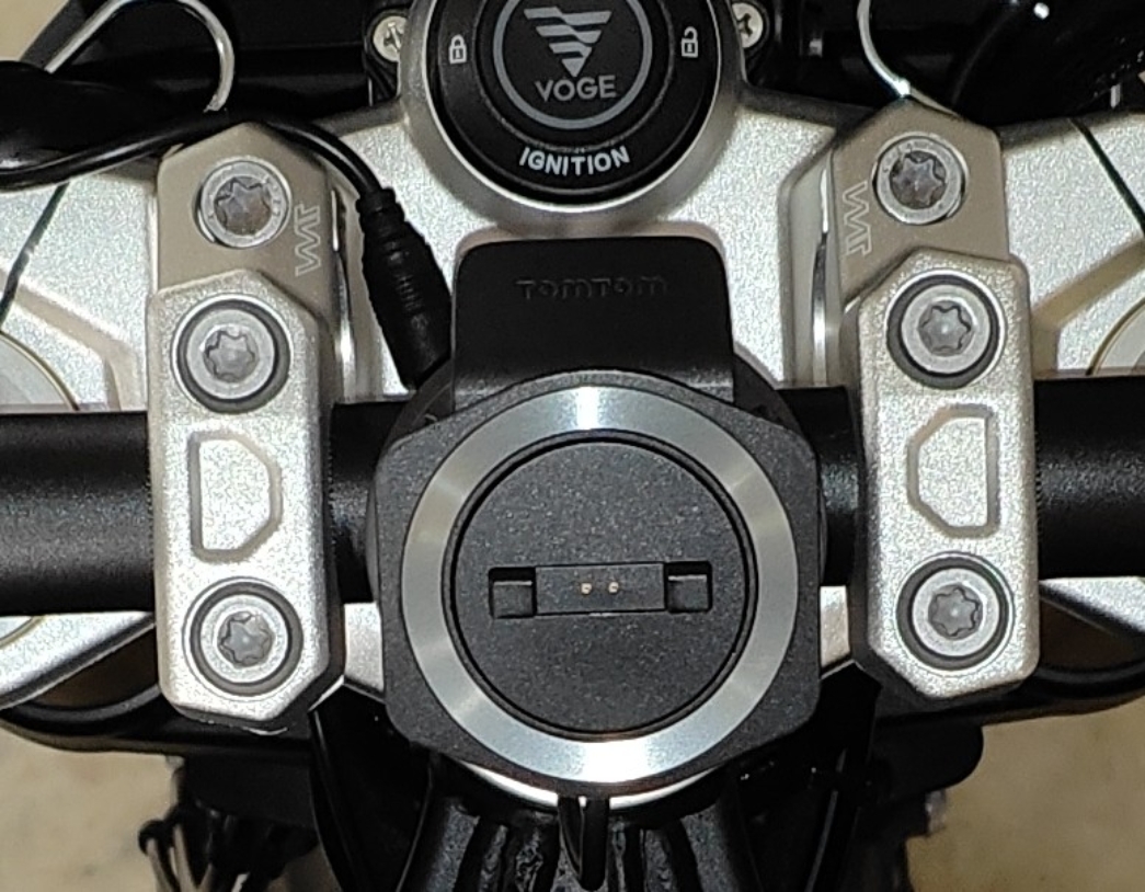

Hast du ein Bild des Adapters?
1cm das kann ja nicht sein, dass wäre ja absolut falsch. Ich glaube eher die haben dir den falschen Adapter gegeben, da es für die 300-650 auch Hebel gibt.
Riser werden von ihnen passend für die 900 Voge hergestellt. Geht aber mindestens bis Ende 25.
Die jetzt erhältlichen, sind nicht ganz Form schlüssig, die sind von der BMW.
Beiträge: 1409
Has thanked: 465 times
Been thanked: 773 times
Re: Umbauten/Modifikationen
Beitrag von Zweinullzwei » Mittwoch 19. März 2025, 20:53
Das ist gerade das einzige Bild was ich habe:
