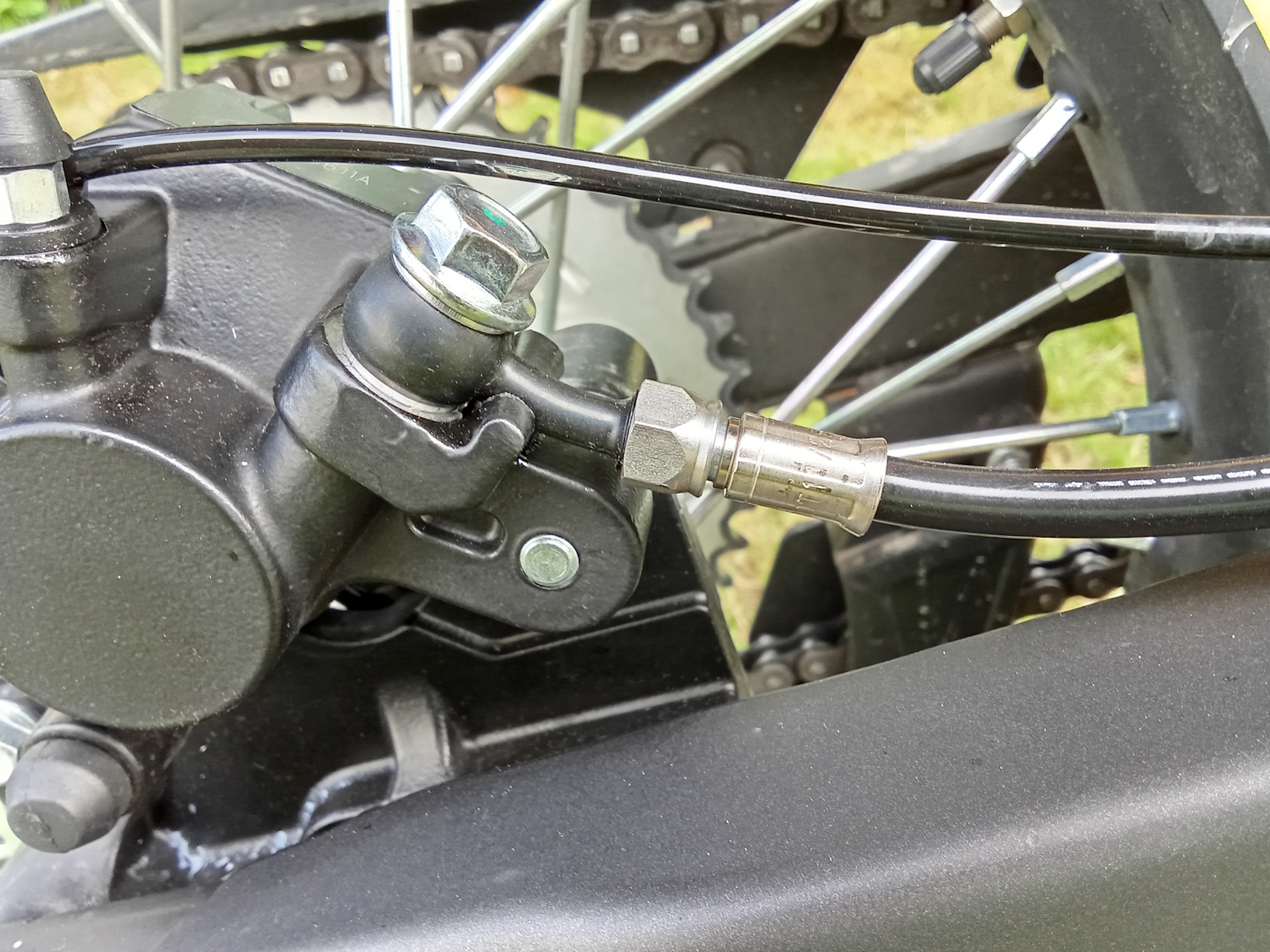

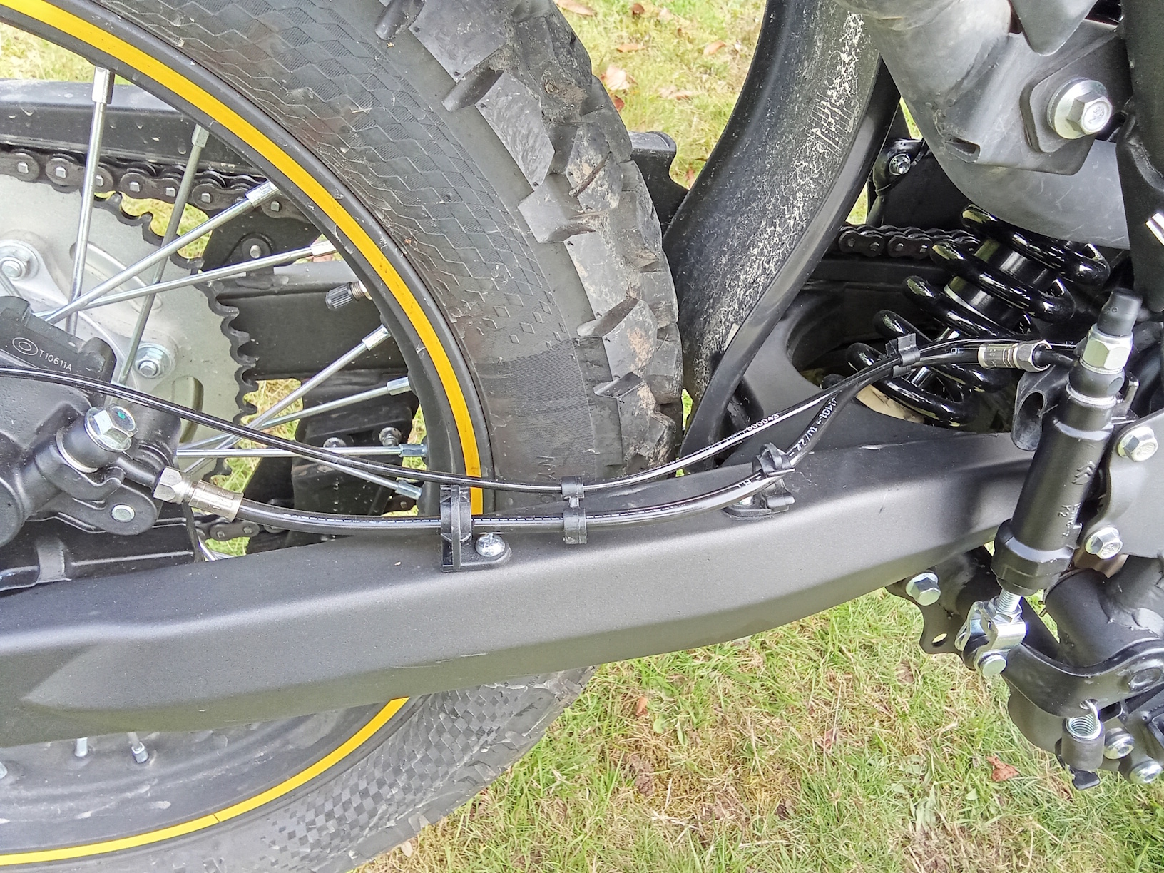

Ich hatte beim Franzosen per Übersetzer-App eine Leitung mit 37,5 cm bestellt.
Leider hat der nicht auf dem Schirm gehabt das die jeweiligen Anschlüsse auch noch mal 2,5 cmm haben.
Das ist mir jetzt eigentlich zu lang geworden aber ich habe immerhin wieder eine funktionierende Hinterradbremse!
Denke ich investiere nochmal 30€ für einen 5cm kürzeren Schlauch.
Wer weiß wie lange ich noch so fahren muß.
