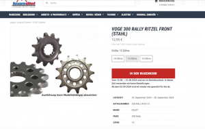

Das Ritzel ist von der Marke Esjot, gekauft bei Team Diel.
Link: https://www.team-diel.de/product/voge-3 ... pOVAmhbav0
