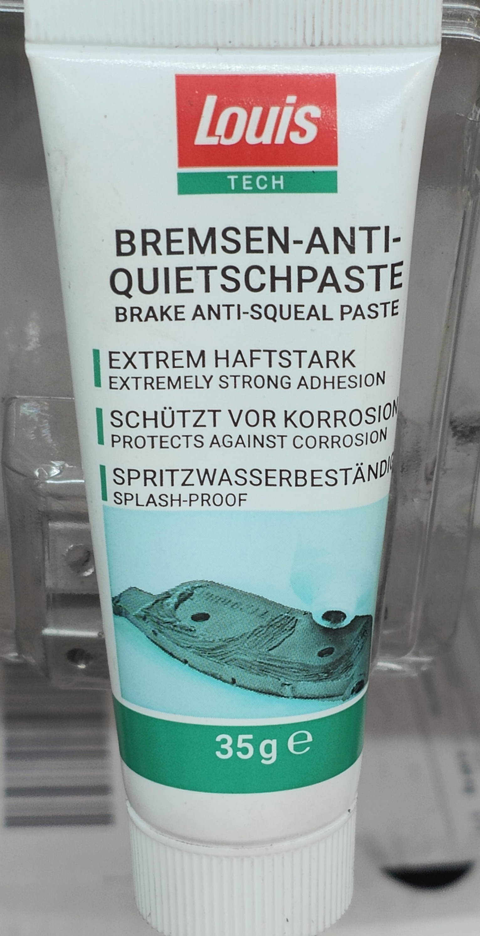

Habe ja noch immer das Quitsch "Problem". Mein Mopped war ja beim Kauf 65 km gefahren. Hatte ja dann beim Händler beim Kauf neue Beläge einbauen lassen. Der sagte sofort dass diese am Anfang heftig quitschen werden ( warum ?). Jetzt, mit einer exorbitanten Fahrleistung von 1350 km ( toller Sommer, bin oft mit dem EMtb unterwegs ) quietschen die noch immer. Warum ? War auch bei Motorradsicherheitstraining mit mehreren Vollbremsungen. Deshalb dürften und müssten sie ja jetzt endlich eingeschliffen sein

Nimm die Klötze raus und streiche hinten Anti Quietsch Paste hin
