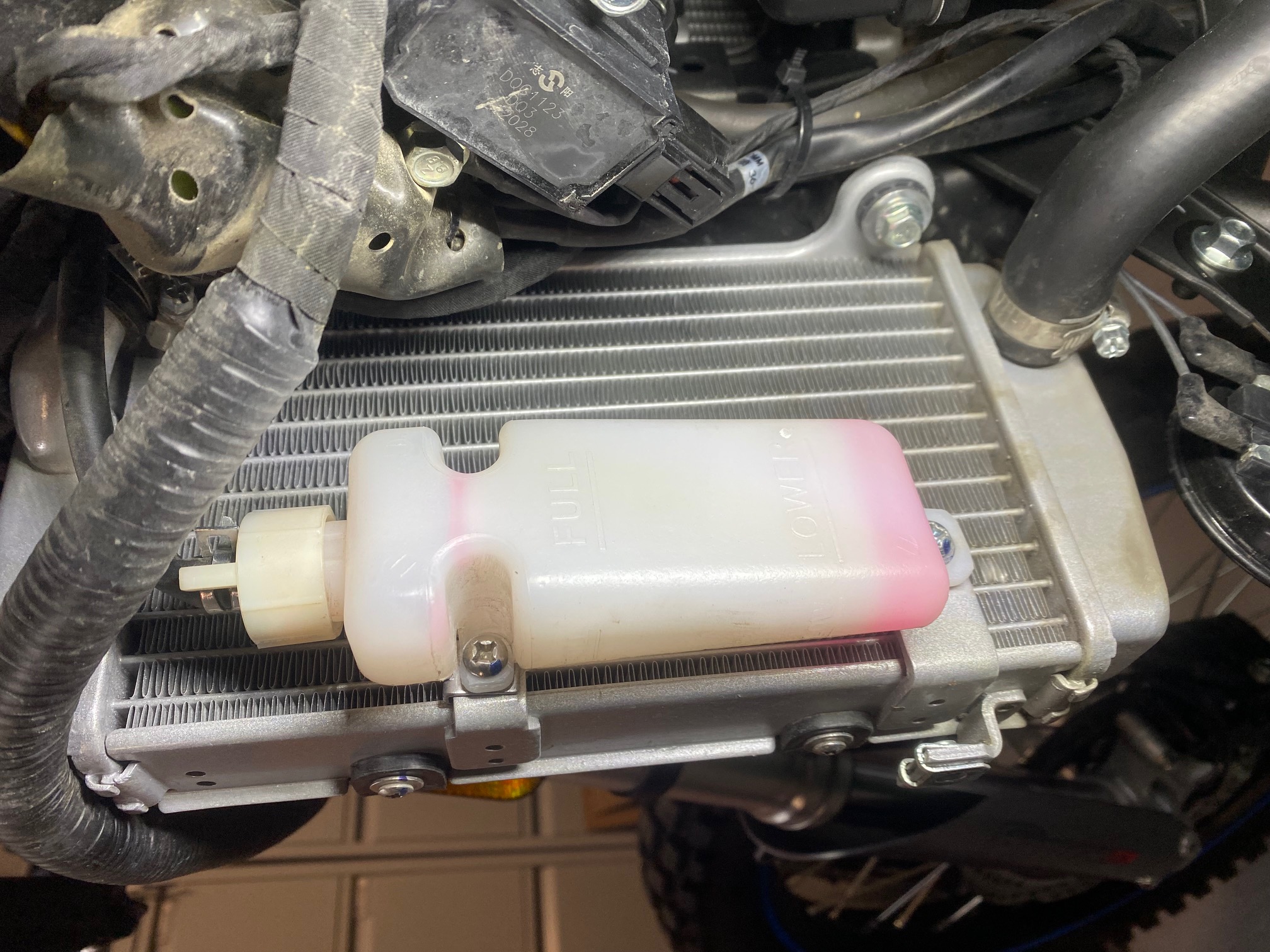

Wo ist denn der Kühlwasserausgleichsbehälter?

Der Kühlwasserausgleichsbehälter sitzt hinter dem linken Kühlerelement.
Ein weißer Kunststoffbehälter, schlecht zu erreichen...

Hier der Ausgleichsbehälter:

Vielen Dank!!!
Dann schau ich mal nach wie das bei mir aussieht.

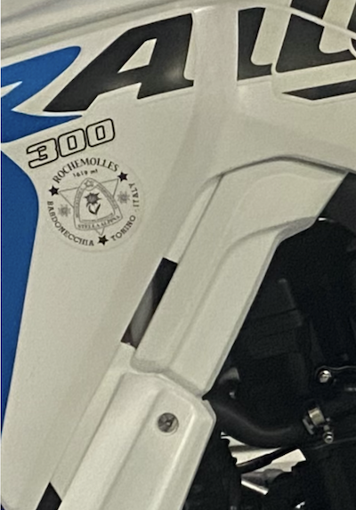

Ich habe mir jetzt einen Schlitz in die Seitenverkleidung gefräst, damit fällt die Kontrolle der Kühlflüssigkeit wesentlich entspannter aus in Zukunft.
