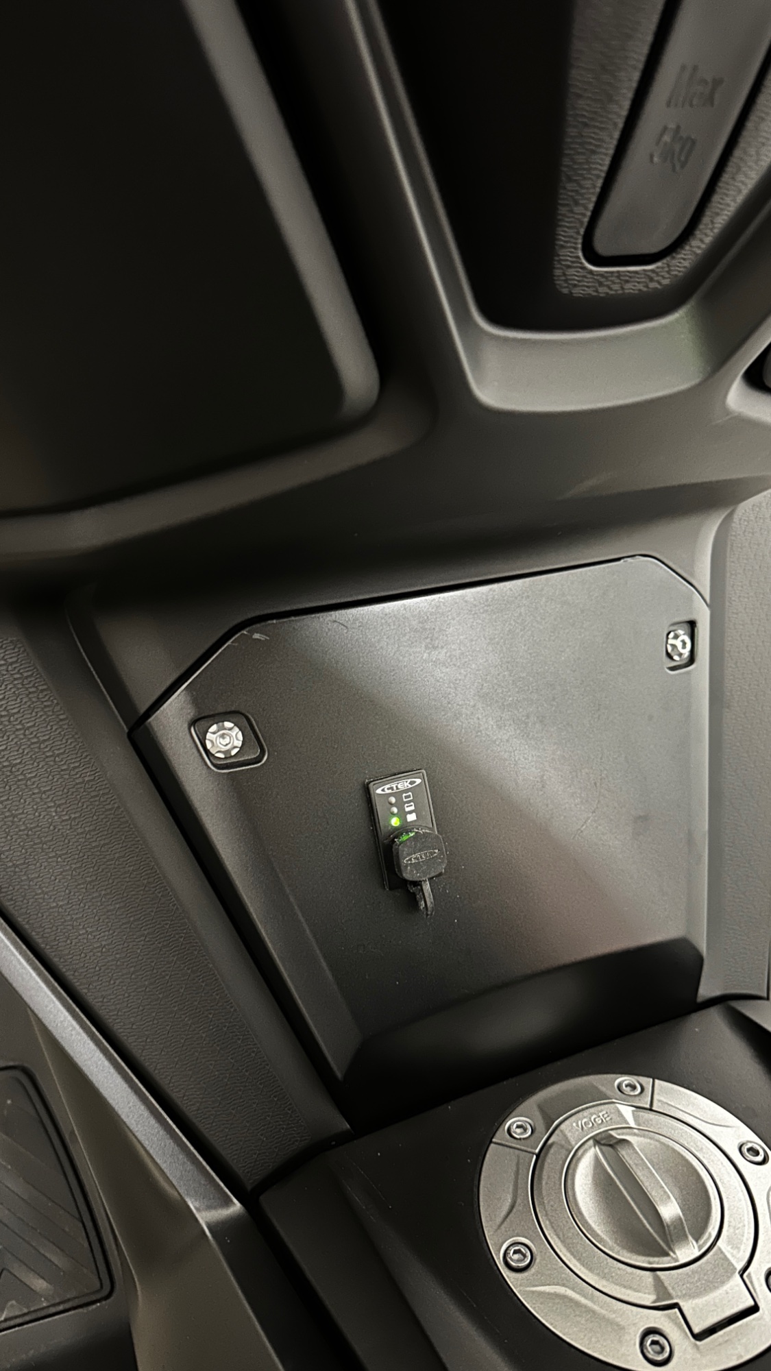

Moin Gemeinde, da mich diese komische Plastik Teil ärgert, weil ich es nicht mehr rein bringe und es in meinen Augen nur als Träger für das Runde und die zwei Kabel dient, habe ich es jetzt weggelassen, den Rundling und die Kabel locker im Schacht verlegt, und es funktioniert! Das Plastik Teil kann der Mechaniker bei der 1000km-Kontrolle einbauen.

Hi, „Ersatzdeckel“ bei Ebay und CTEK Ladedose ..

Super! So will ich das auch machen, ich will aber eine Maglock-Steckdose einbauen und mache mir da ein CTEK Adapterkabel an den passenden Stecker. Maglock, weil da die Kontakte stromlos sind wenn die Steckverbindung nicht dran ist.

Warum die Verkleidung mit dem Ding verschandeln?
Bau die Steckdose doch ins Handschuhfach, am besten Rechte Seite 8-)

Das ist sicher eine gute Idee. aber wie kriege ich die Tupperware so weit zerlegt um ein Loch im Handschuhfach bohren und vor allem das Kabel gut verlegen zu können! Der Batteriedeckel ist leicht zu ersetzen, aber ein paar abgebrochene Verkleidungsnasen können richtig ins Geld gehen. Und bisher gibts keine vernünftige Anleitung wie man das Ding zerlegt.

im Ernstfall (Batterie schwach) kriegt man das vielleicht nicht auf....
Squirrel hat geschrieben: Sonntag 20. April 2025, 20:56 Das ist sicher eine gute Idee. aber wie kriege ich die Tupperware so weit zerlegt um ein Loch im Handschuhfach bohren und vor allem das Kabel gut verlegen zu können! Der Batteriedeckel ist leicht zu ersetzen, aber ein paar abgebrochene Verkleidungsnasen können richtig ins Geld gehen. Und bisher gibts keine vernünftige Anleitung wie man das Ding zerlegt.
ist ziemlich solide und selbsterklärend - bei der Front im Handschuhfach beginnend....
