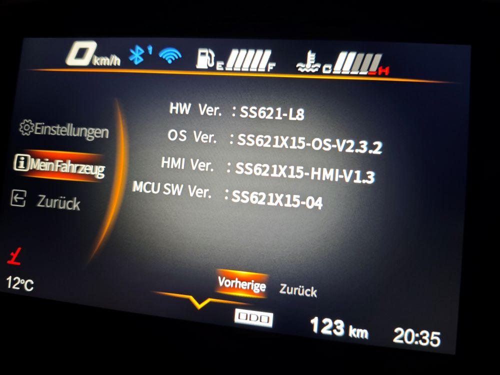

Ich habe heute meine neue 900 er 2025 abgeholt. Der Händler meinte die neueste Firmware ist installiert gewesen. Das Ding ist störrisch wie ein Esel beim fahren. Unter 3000 Upm geht da nix rund. Hier ist mal ein Screen. Vielleicht kann mir einer eine Info dazu geben.

Beim 2024er Modell (zumindest meinem Bike und denen, deren Screenshots hier im Thread zu sehen waren/sind), ist die Firmware-Version mit 4 beginnend nummeriert, also z.B. V4.4 - die steht ganz am Ende in der Zeile "HMI Ver.". Bei dir ist es ja nun "1.3" - vermutlich kann man die beiden Firmware-Versionsnummern von 2024er und 25er nicht direkt vergleichen, schätze ich demnach.
Du solltest in jedem Fall mal die "manuelle Kalibrierung" versuchen (wird irgendwo im Thread beschrieben und auch ein Video dazu verlinkt), das machte bei mir und anderen einen beträchtlichen Unterschied!

Hier das Video zum neu kalibrieren des Drosselklappensensor. Habe es bei meiner letztes Jahr gemacht, da hatte ich auch nur die 4.1 Version.BlackKnight25 hat geschrieben: ↑Donnerstag 27. März 2025, 21:13 Ich habe heute meine neue 900 er 2025 abgeholt. Der Händler meinte die neueste Firmware ist installiert gewesen. Das Ding ist störrisch wie ein Esel beim fahren. Unter 3000 Upm geht da nix rund. Hier ist mal ein Screen. Vielleicht kann mir einer eine Info dazu geben.1743106118553.jpg
Andere Software wird da erst mal nicht helfen und 4.7 wird nicht für das 2025er Model kompatibel sein.
Daher empfehle ich jeden neuen Besitzer die neu Kalibrierung. Am besten eine Stoppuhr zu Hilfe nehmen. Bei mir hat es sehr gut funktioniert.

Gestern durfte ich meine neue Voge zum ersten Mal fahren und war einerseits total begeistert und andererseits extrem enttäuscht. Ich habe ebenfalls die 2025er Version HMI-V1.3 auf der Voge und unter 3000 Umdrehungen ruckelt sie leider so sehr, dass mir ein gemütliches Fahren keinen Spaß macht. Das Video mit der Drosselklappe habe ich bereits gesehen und auch schon drei Mal bei meiner Voge angewendet - kein Unterschied.
Hat jemand noch Tipps? Könnte ich die bisherige Software mit der 4.7 überschreiben (Inkompatibilität mit dem 2025er Modell?)? Ist SS621X15 mit HMI-V1.3 ggf. sogar neuer als 4.7?

Hi, ich empfehle die Stoppuhr mit zur Hilfe zu nehmen, zum neu justieren. Ich würde auch nicht die Software 4.7 auf das neue Modell 2025 zu übertragen, da schon alleine das Motorrad Kurven ABS und Spieglung Smarthone hat. Das ist jetzt nur meine Meinung , ich habe zwischen 4.1 und 4.7 keine Veränderung gespürt , wo ich jedenfalls eine Änderung gespürt habe war die neu justieren der Drosselklappe, da hatte ich noch 4.1 auf Bike.edmcfly hat geschrieben: ↑Mittwoch 2. April 2025, 08:44 Hallo zusammen,

Danke Daniel. Ich habe beim zweiten und dritten Mal bereits die Stoppuhr (Handy) dazugenommen.
10 s - 20 s - 10 s und nach dem Ausschalten 15 s … soweit richtig, oder?
Ich habe mich gefragt, welchen Unterschied es macht, wenn ich anstatt linear den Griff nach hinten zu drehen, diesen erst sehr langsam drehe und ab ca. 50% schneller drehe (um in den 10 s zu bleiben).

Evtl hat auch das Euro 5+ Map einen Einfluss auf das ruckeln. Ich würde jetzt erst einmal Einfahren und dem Händler mitteilen dass es störend ist. Es kann ja gut sein das er ein Feedback an Voge sendet und diese ein Update vorbereiten.
