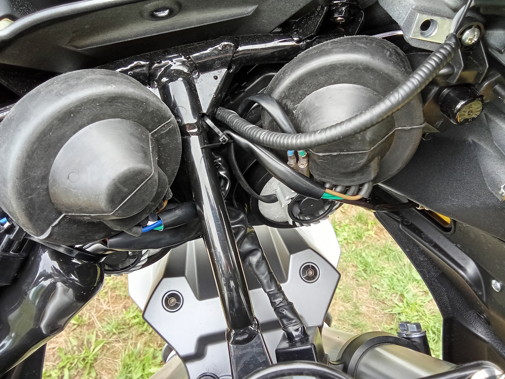

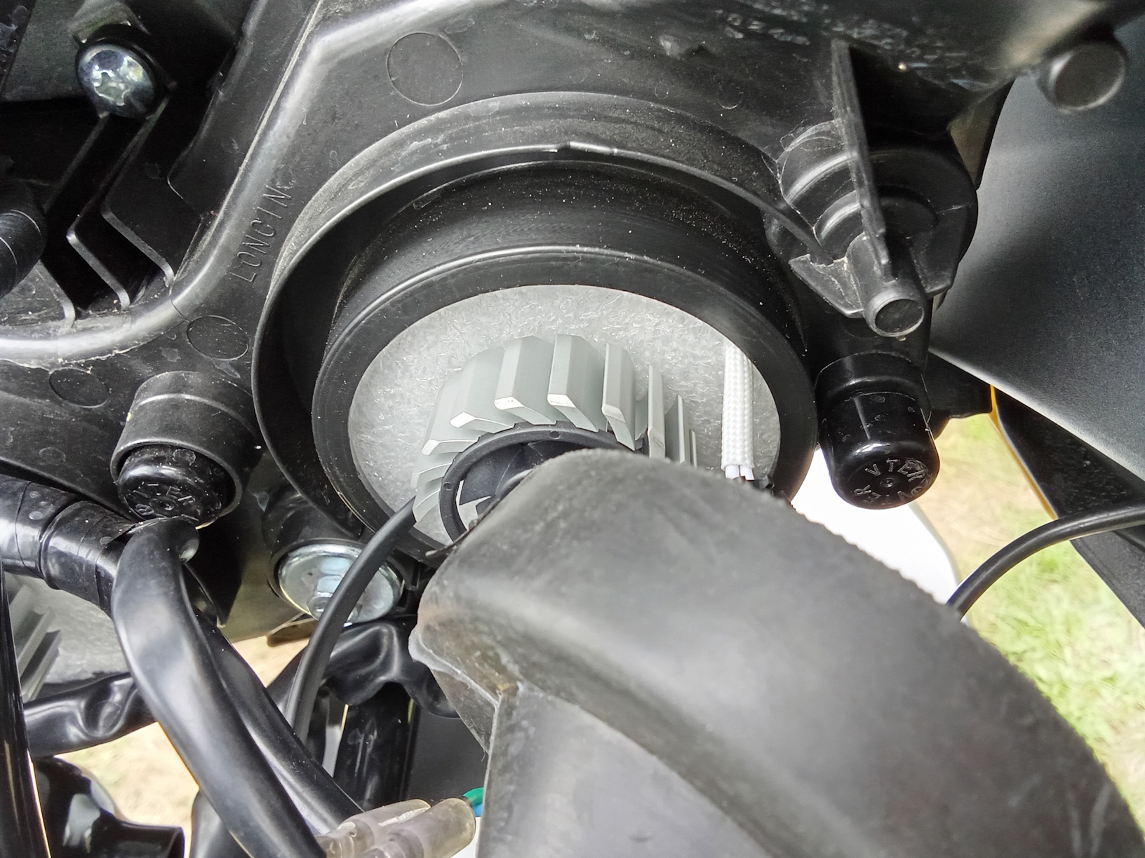

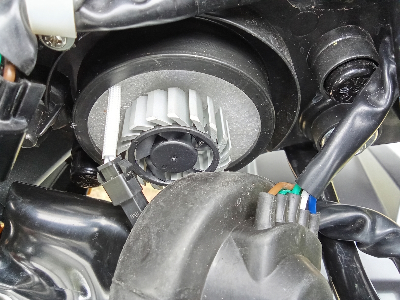

ich hab heute die Lampen mit Kühlkörper installiert.
Die Gummikappen will ich auf jeden Fall unversehrt lassen.
Ohne die Kappen hat man aber eine völlig inakzeptable Öffnung wo evtl. Wasser aber mit Sicherheit Staub eintreten würde.
Das geht garnicht und tatsächlich kam ganz kurz der Gedanke auf die Leuchten wieder zurück zu senden.
Ich hab das jetzt aber erstmal mit so einem festen Schaumstoff gelöst.
Leider hatte ich momentan nur Weiß zur Verfügung.
Jedenfalls ist das wirklich ganz simpel gelöst und ich bin zuversichtlich das die Lampen von innen sauber bleiben.
Man könnte den Schaumstoff ja sogar noch verkleben um ganz sicher zu gehen.
Selbst mit evtl. Kleberückständen an der Innenseite des Lampengehäuse ist die spätere Wiedernutzung der originalen Gummikappen mit Glühbirnen nicht davon betroffen.

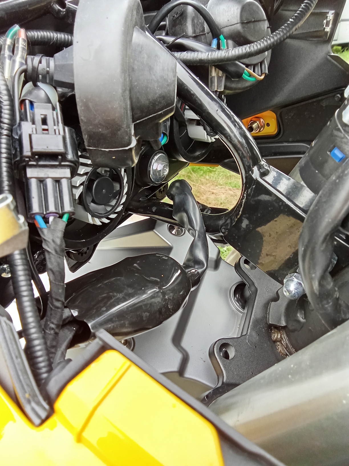

Die Gummikappen inkl. Kabel hab ich mit Kabelbinder nach oben unter die Plastikverkleidung des Cockpit gezogen.
Das lasse ich jetzt erstmal so... ;)

Boah, ist das denn halbwegs dicht???? :shock:
Da hätte ich aber Schiss, wenn ich in den ersten Regenschauer käme.... oder wenn es im Gelände mal matschig mit Wasser wird.... :roll:
Ansonsten gute Lösung, hoffe, das klappt, wünsche Dir da allzeit gute Fahrt mit...
Ich bleibe da lieber bei meinen H4 Glühfaden-Birnen und zusätzlichen LED-Zusatzscheinwerfern, die machen die Nacht auch zum Tag....

also spritzwassergeschützt ist das ganze jetzt auf jeden Fall.
Der Schaumstoff sitzt fest eingepresst und die Lampensockel sitzen auch auf Druck im Schaumstoff.
Wenn ich passendes Material in Schwarz auftreibe werde ich das nochmal erneuern und könnte die Fuge am Rand dann mit passender Dichtmasse verschließen.
Mit verklebter Fuge ist das dann auch kein Problem beim Reinigen mit Wasserstrahl.
Am allerbesten wäre natürlich der Kauf von neuen Gummideckeln um diese dann entsprechend zu bearbeiten (Kabel entfernen und Durchführung für den Lampensockel) und zu montieren.
