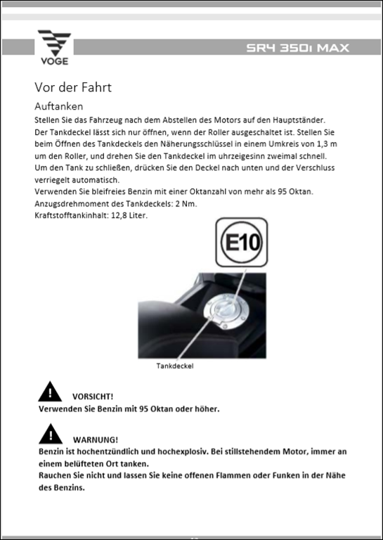

Beitrag von Krassus » Sonntag 16. März 2025, 19:49
Bei der Übergab, wurde mir gesagt, dass E5 getankt werden soll, im Handbuch eindeutig E10.
Daher ist eine Diskussion nicht vonnöten.
Ich kenne einen Scooterfahrer, der immer Super + tankt, jedem das Seine
