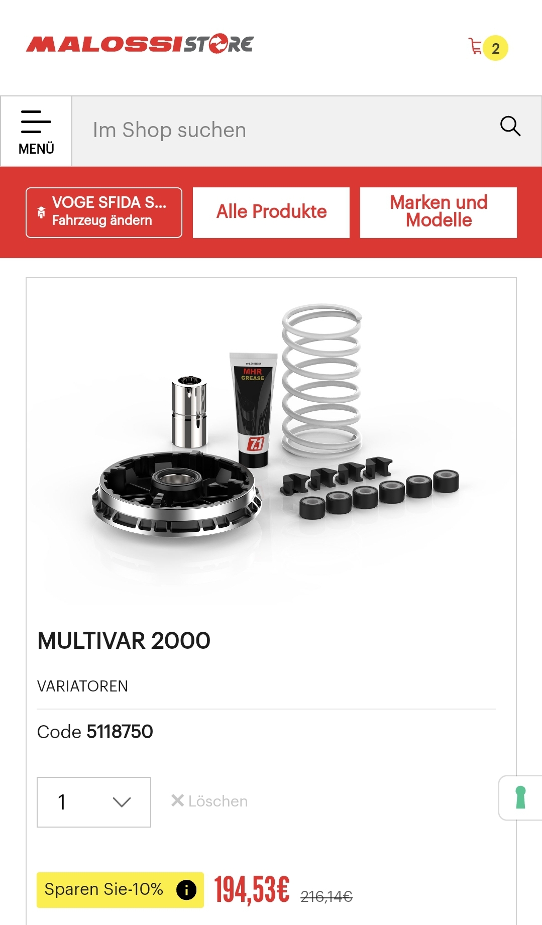

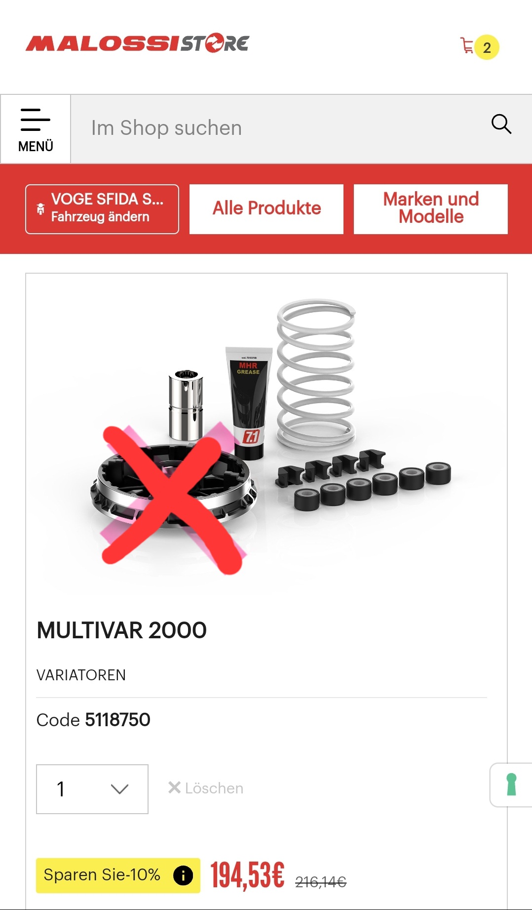

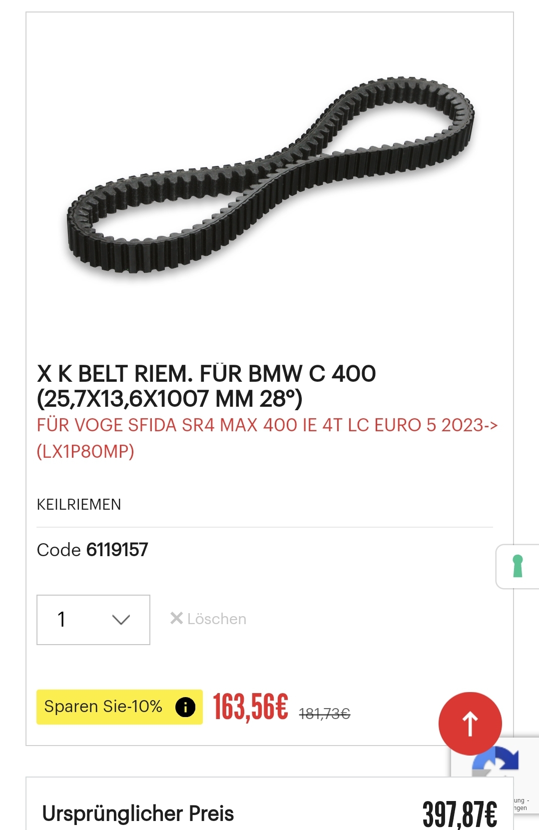

Re: Voge Sr4 max Luxury Klackern
Siehe Bilder,
brauchts auch noch 55mm nuss.
BGS 7455 | Steckschlüssel-Einsatz Zwölfkant | 20 mm (3/4") | SW 55 mm https://amzn.eu/d/hSTNlzB
