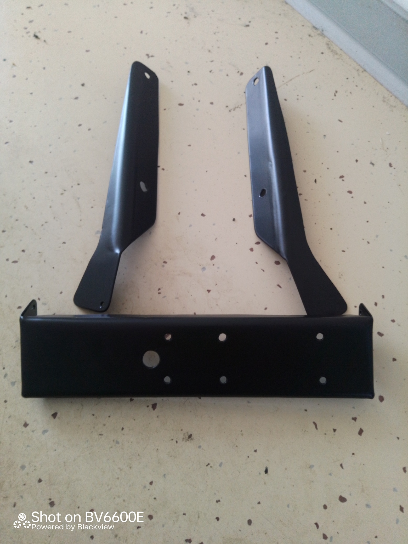

aber der Reihe nach...bei Ali eine Halterung geordert, die man evtl. anpassen muss - okay
bei Lieferung waren die Teile aus 3mm Stahlblech gekantet und wogen insgesamt 500g - ich fand es übertrieben
also die Geschichte aus Alublech 1,5mm vom BM nachgebaut und angepasst
heraus kam das: Gewicht: knapp 100g

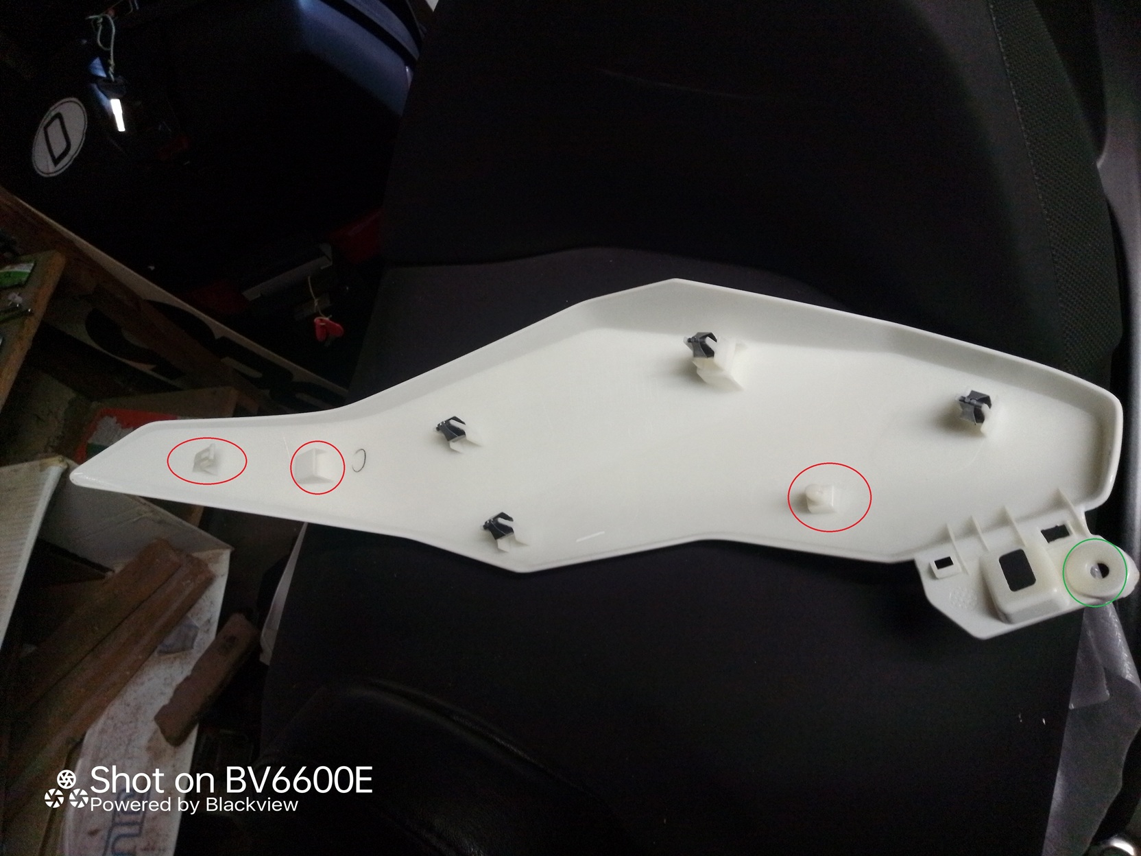

aber die Idee von 11bert hat mich inspiriert - Verkleidungen rechts demontiert - zuerst die für die Scheinwerfereinstellung, darunter ist die Schraube für die obere Verkleidung (grün)

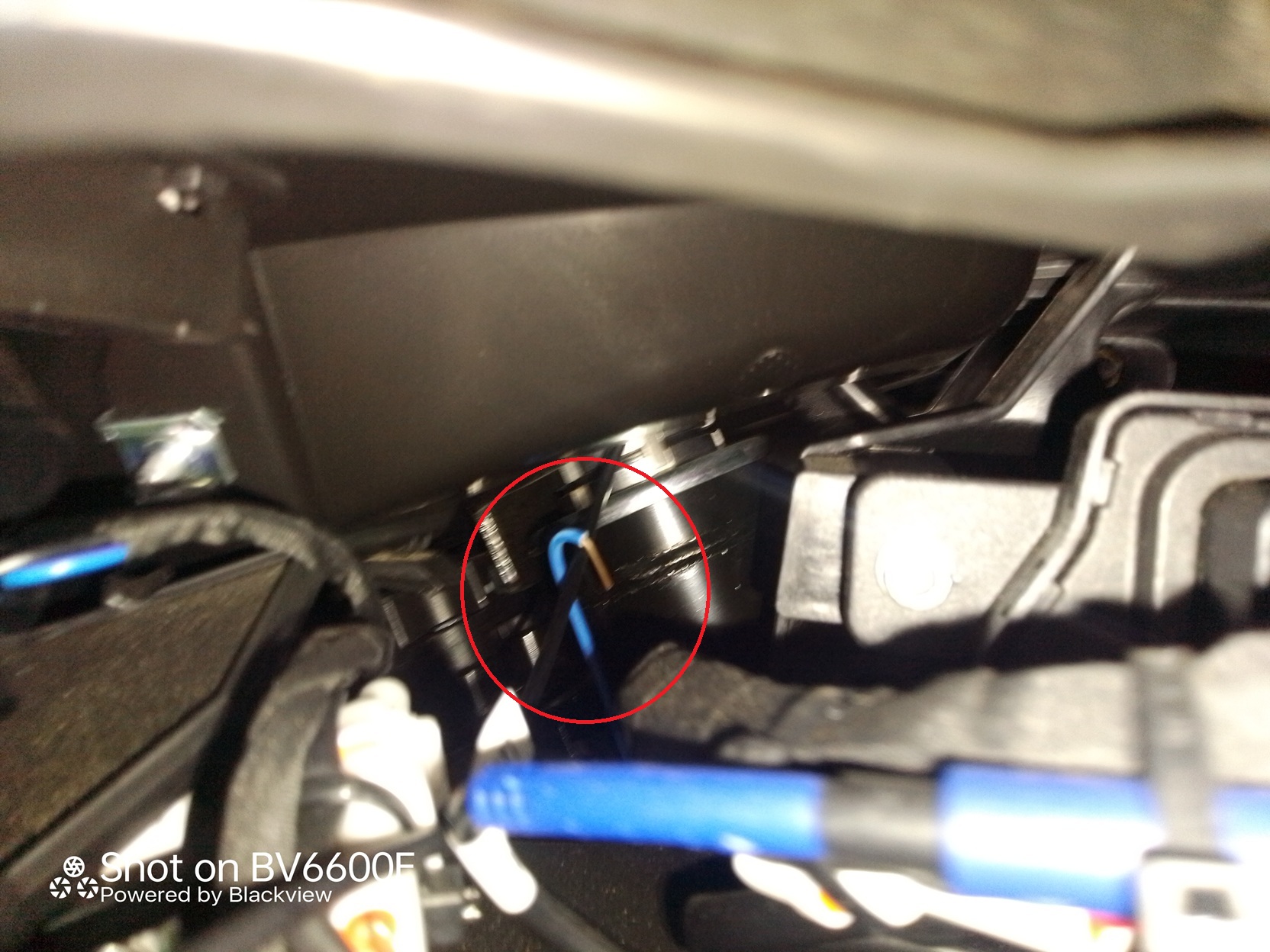

Achtung: beide sind geklipst, haben aber jeweils vorn Haltenasen als Haken (rot), man muss die Verkleidung von hinten wegklappen und dann nach vorn aushängen anschließend einen Draht mit etwas Gewicht unter der Lenkerverkleidung reingeschoben, so dass das Gewicht am Lenkrohr reinfällt
anschließend mit einem weiteren Drahthaken von der Gabel aus den Draht zum Vorderrad gezogen von dort kann man ein USB-Kabel anbinden (Klebeband) und das Ende unter dem Lenker rausführen (Länge etwa 1,5m), den großen USB-Stecker anschließend durch das Scharnier der rechten Klappe schieben und fertig, das Kabel hab ich im Gabelbereich mit einem Kabelbinder an einer vorhandenen Leitung fixiert, damit nicht passiert

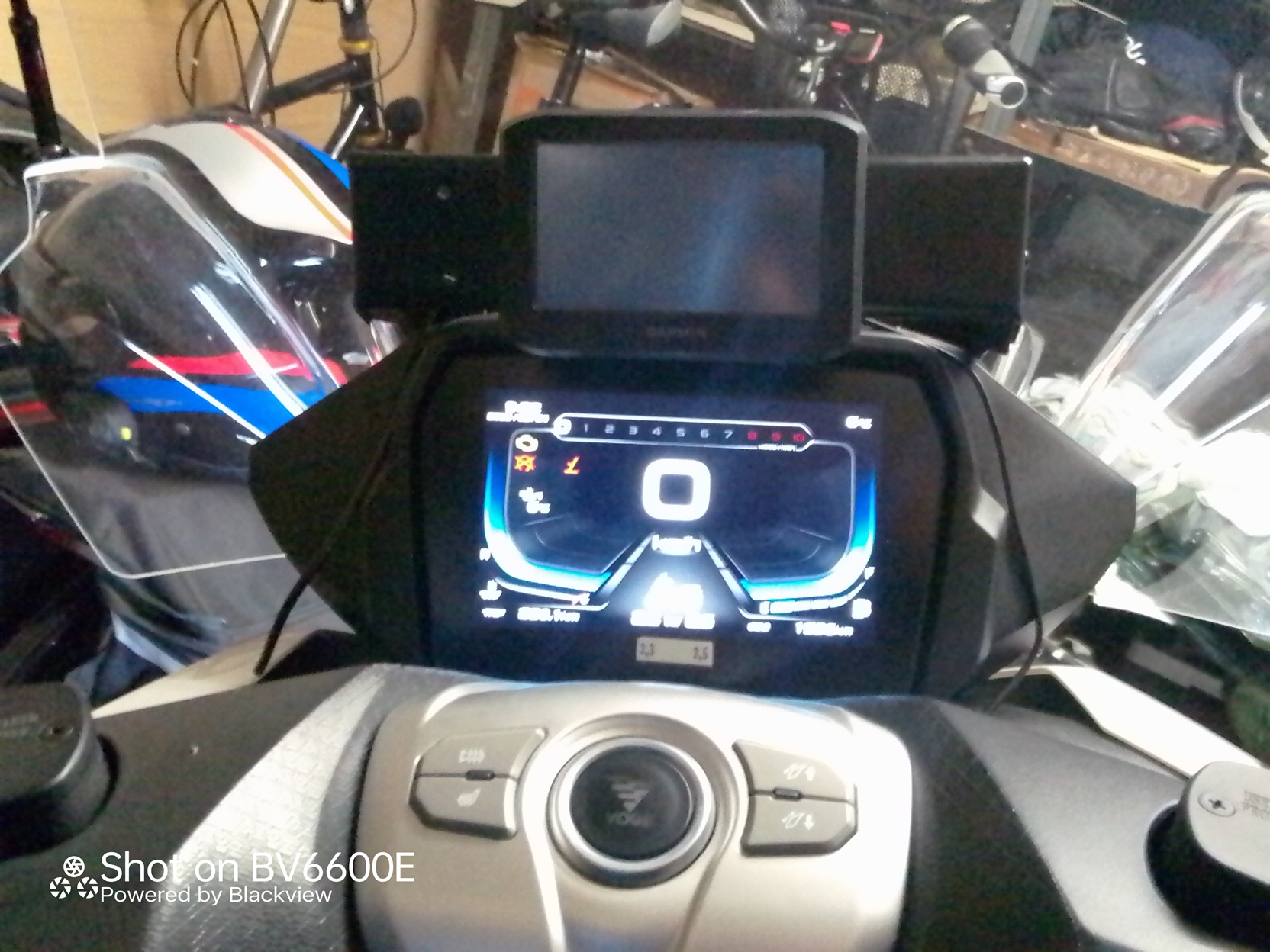

anschließend die zusammengebaute Halterung unter der Scheibe angeschraubt (verflixt, schwarz lackierte Löcher sieht man besch... beim Scheibe einfädeln) und dann noch die Neigung eingestellt, die Kabel von Garmin und USB verlötet und ich hoffe das hilft dem Einen oder Anderen....ach ja Blecharbeiten ca. 3,5h, Kabel und Montage 1,5h
prinzipiell wäre auch Platz für einen großen Bildschirm, aber der verdeckt m.M.n. noch mehr Blickfeld
