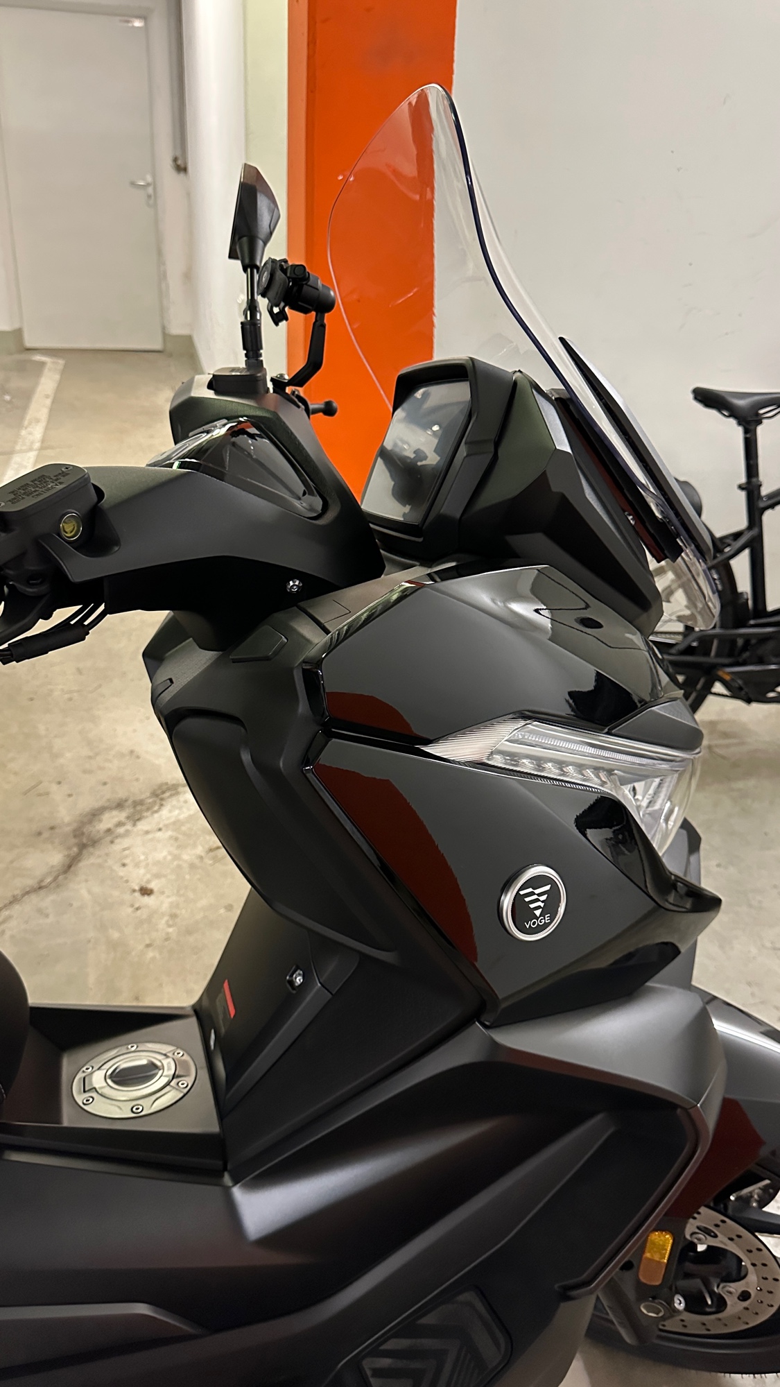

Nur ein kleines kosmetisches Detail, aber ich find‘s Mega.
Beiträge: 274
Has thanked: 47 times
Been thanked: 46 times
Re: Zeigt mal eure VOGE SR4
Beitrag von Bluecat » Dienstag 31. Dezember 2024, 21:18
Sieht gut aus, wie hast es ausgebaut?
Harryhero
Beiträge: 42
Has thanked: 3 times
Been thanked: 11 times
Beitrag von Harryhero » Mittwoch 1. Januar 2025, 16:26
Danke, es sind vier Schrauben, zwei vorne seitlich, zwei von unten und dann kann man die ganze Lenkerverkleidung vorsichtig weghebeln. Ober und Unterschlale sich verclipst… also mit Gefühl.
Das Innenteil ist dann nur mit 5 Schrauben mit der Lenkerverkleidung verbunden. Einzeln abbauen geht nicht.

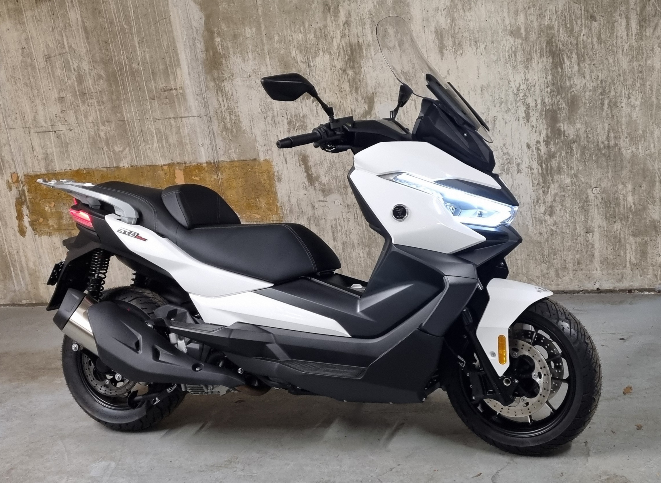

Beitrag von Bluecat » Donnerstag 30. Januar 2025, 18:45
Habe mir auch einen Motorroller gekauft und mittlerweile schon angemeldet. Jetzt muss nur noch das Wetter bisschen besser werden. In der Zwischenzeit fange ich schon mal mit dem Basteln an. BMW Topcase Halter hab ich schon provisorisch dran gebaut. Weitere Bilder davon folgen......
