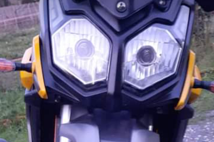

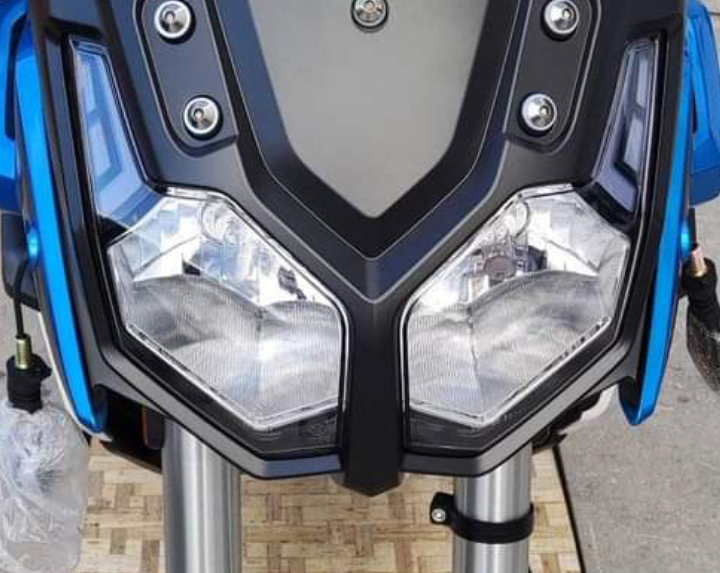

Hatte schon ein paar China Geräte.
Bei denen war 35/35 W bisher immer normale Bilux Birnen.
Das ist dann H4 schon ein Fortschritt!
2 Foto Ausschnitte aus FB

sieht dass beide Scheinwerfer leuchten muss es H4 sein.
Bei H7 wäre ein Scheinwerfer für Abblendlicht, der andere Fernlicht, also würden dann nicht beide leuchten.
Ich meine auch hier:
H4 zu erkennen.
