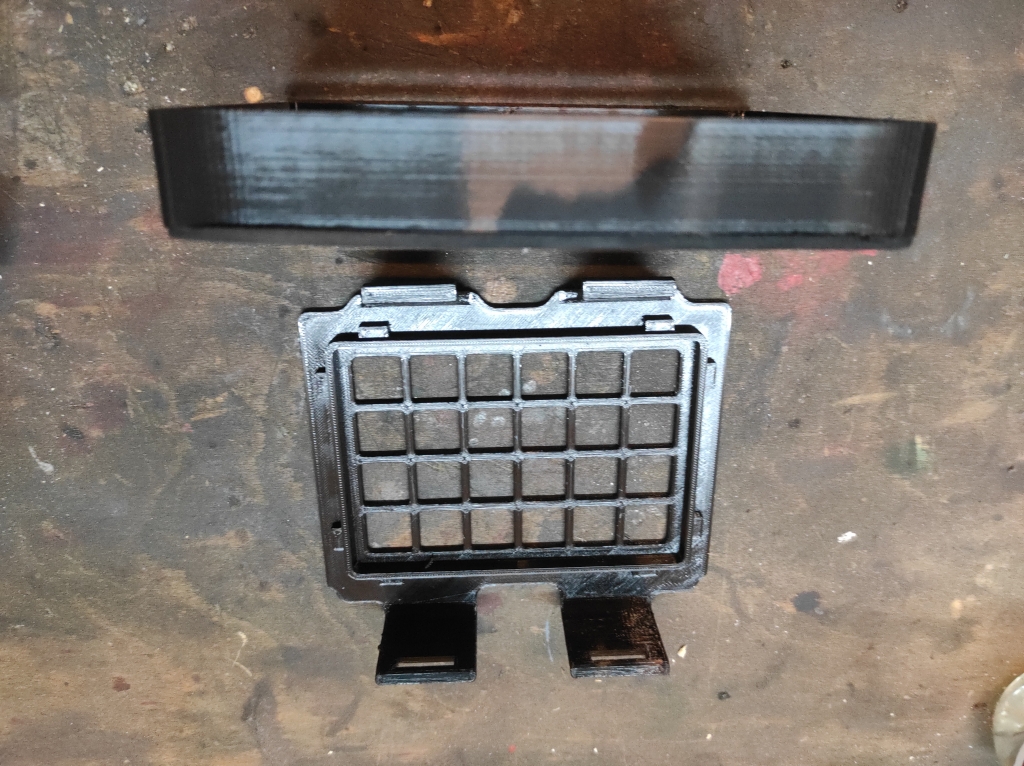

Es gibt STL Dateien für den 3D Druck eines Luftfilterträgers.
Die Dateien hat unser Forenkollege "HaiHai" erstellt.
Mein Sohn hat daraufhin den ersten Prototypen gedruckt, den wir dann gemeinsam noch etwas verbessert haben, so dass jetzt die fertige Version bereit steht.

Für den Druck haben wir PETG Filament verwendet.
PETG ist bis 80°C formstabil und benzinfest, was uns für diesen Anwendungsbereich ausreichend erschien.

Wer den Filterkäfig direkt nach Ausdruck einbaut, wird feststellen, dass er etwas lose im Luftfilterkasten sitzt.
Wie der Originalfilter braucht er eine Dichtung,
die ihn ansaugseitig gegen den Luftfilterkasten abdichtet, damit keine Nebenluft vorbeigeht.
Dazu kann z.B. die Moosgummidichtung vom Originalfilter vorsichtig abgezogen und auf dem gedruckten Käfig wieder verklebt werden.
Alternativ könnt ihr Euch selbst eine andere Lösung überlegen.

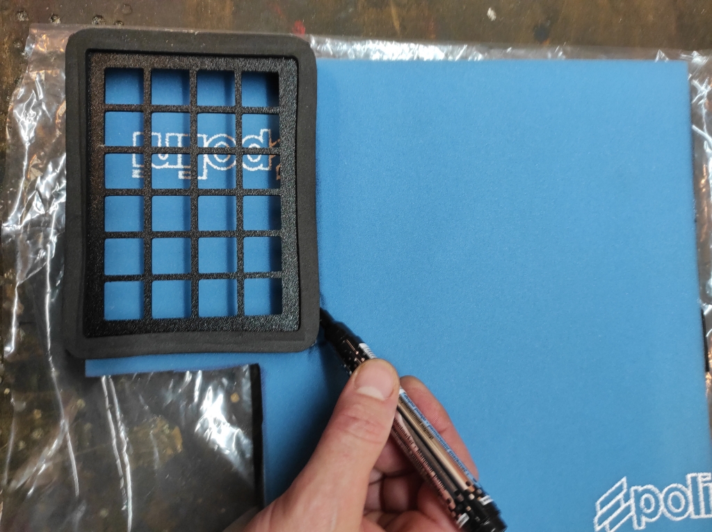

Luftfiltermatte
Der Luftfiltereinsatz kann aus einer geeigneten Universalmatte zugeschnitten werden.
Sowas bekommt ihr im Rollerzubehör z.B. von den Marken Polini oder Malossi.
Von Polini gibt es eine Matte im Format A3 (Herstellernr. 203.0145), die für viele Einsätze reicht.
Den Filter lieber 2mm breiter als 2mm zu schmal schneiden.
Wenn er innen gut anliegt, ist auf jeden Fall sicher, dass keine ungefilterte Luft an der Matte vorbei fließt.

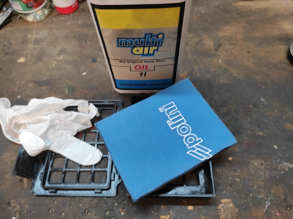

Filter Einölen und Auswaschen
Grundsätzlich sollte bei Benutzung schon Erfahrung mit Schaumstoff-Luftfiltern bestehen.
So ein Schaumstoff-Luftfilter macht erst dann Sinn, wenn er als "Nassfilter" betrieben wird.
Dazu wird er mit speziellem Filteröl getränkt; im Notfall geht auch Motorenöl.
Der Filter darf nicht triefen, sondern sollte nur leicht geölt sein.
Überschüssiges Öl wird ausgewrungen.
Ein verschmutzter Filter muss rechtzeitig ausgewaschen und neu geölt werden.

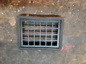

Zum Abdichten zwischen Filterträger und Luftfilterkasten könnt ihr nehmen, was Euch geeignet scheint.
Fensterdichtstreifen aus dem Baumarkt, etc - es sollte auf jeden Fall beständig gegen Benzindünste sein.
Ich habe der Einfachheit halber das Moosgummi vom originalen Filter abgezogen. Steht an den Seiten minimal über aber ist fast wie dafür gemacht. Danach einfach das Filtergehäuse auf die Filtermatte legen, rundherum anzeichnen und ausschneiden.

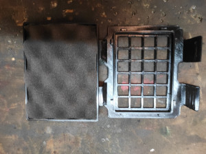

Die Filtermatte sollte so dick sein, dass sie mit der Oberkante des Gehäuses abschließt.
So wird sie vom Deckel gut angedrückt und liegt satt an, damit keine ungefilterte Luft vorbei kann. Das fast fertige Ergebnis Jetzt noch mit passendem Öl tränken und einsetzen. Beim Einsetzen in den Luftfilterkasten darauf achten, dass der Deckel ringsrum sauber auf dem Unterteil aufliegt.
