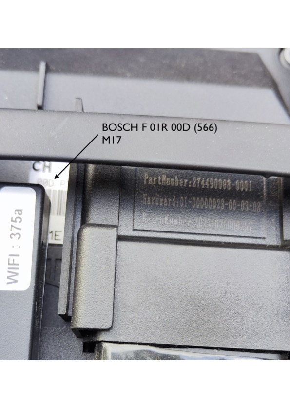

650suesssauer hat geschrieben: ↑Montag 10. Juni 2024, 16:01 Moinsen,
Ich hatte mich auch für die 900er interessiert und hier im Forum nach einem Bild vom ECU gefragt. Wenn BMW/Loncin Motor mit Bosch ECU verbaut ist, kann man das (übrigens auch von der 900er BMW bekannte) Ruckeln in niedrigen Drehzahlen durch neues Mapping wohl beheben.
So eines sollte verbaut sein, dann müsste es gehen...Hoffe das hilft.
Alex
650suesssauer
- Beiträge: 7
- Registriert: Samstag 30. März 2024, 17:21
Re: Gasannahme
Hi Kulkul, vielen Dank für die Info. Ist es dir möglich, ein komplettes Foto des ECU mit dem Etikett zu machen? Gute Fahrt weiterhin und viel Spaß mit dem Mopped. Und besseres Wetter jetzt endlich! Alex
UweVoge900
- Beiträge: 3
- Registriert: Montag 2. Juni 2025, 22:54
Re: Gasannahme
Mit deine Angaben finde ich im Internet leider keine Angaben über das Steuergerät ich würde gerne genau wissen was in der Voge 900DSX (2025) verbaut ist. Für test zwecke würde ich gerne ein neuses kaufen um dort geänderte Soft auf zu spielen.
Kann mir bitte jemand genau sagen was verbau ist ich habe unterschiedliche aussagen.
Hier Bosh F 01RooD (566) M17 ?????
Im Internet ME17.8.10
__https://oldskulltuning.com/voge-valico-900-ecu-tuning-bosch-me17-8-10/___
Also was ist genau verbaut?? Ich habe leider nich keine Voge sonst würde ich selber nachsehen.
