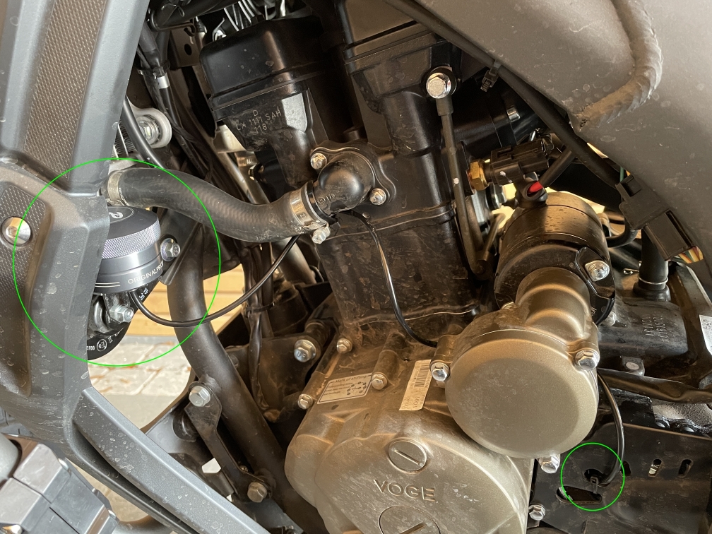

So, der Scottoiler ist verbaut und ist fast nicht zu sehen. Ich bin sehr zufrieden mit meiner Arbeit.
Werde noch Fotos machen und einstellen, sofern das kein großer Aufwand ist.

Der einzige "Nachteil" der aber bauartbedingt ist - Du musst selbst im Auge behalten, wann Deine Kette die nächste Ölung braucht und ihn dann von Hand betätigen.
Hier der Link: https://de.aliexpress.com/item/4000277300840.html
