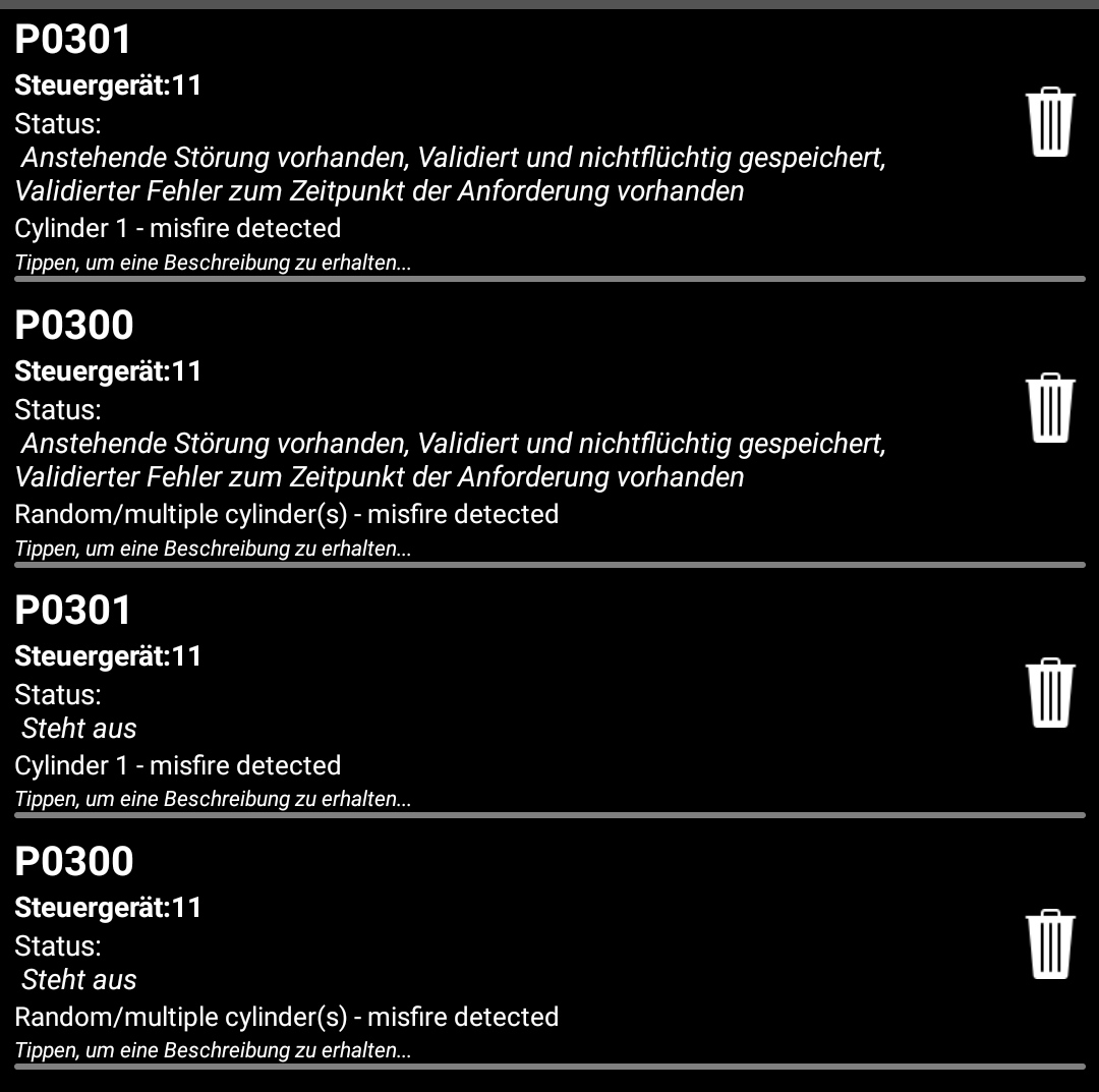

Nachdem ich nun aus der Werkstatt raus war gestern, war die Lampe halt wieder am blinken. Momentan hat er es noch nicht dauerhaft hinterlegt.
Gleiche Fehler, Zündaussetzer Zylinder 1
Reproduzierbar 4 - 5 Gang über ab 6500 -7500 U/ min beim beschleunigen mit knallen.
Die Suche wird somit am Montag weitergehen. ROZ95 ist nach abpumpen nun drin, morgen Testfahrt.

Moinsen, so,.....drauf bestanden das benzinpumpe,CDI alles gewechselt wird, wurde gemacht. Im Zusammenhang direkt bei 960km die 1000er Inspektion für 214 Euro.....
Morgen hole ich die Maschine wieder.
Ich berichte.....

Soooooo,....die Maschine läuft nach wechsel der CDI /ECU und Wechsel der Benzinpumpe astrein. Ein komplett anderer Motorlauf. Vorher extrem rau, jetzt sanft und geschmeidig. Kein blinken der Lampe mehr. Auch der Händler sagte, ja OK die andere Pumpe war ein wenig laut......also doch..m.die andere hört man so gut wie gar nicht.
Vorher könnte ich sie auf 4.1l fahren, jetzt fährt sie ohne Probleme auf 3,2 bis 3,4
Nun bin ich zufrieden
Alles richtig gemacht
