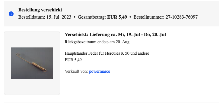

bin erst jetzt aus dem Urlaub zurück und kann mich zum Thema Hauptständer melden. Hauptständer und Feder waren ebay-Angebote, siehe screenshots, die es heute so nicht mehr gibt. Man konnte den auch nicht einfach so mal anbauen, sondern ich musste Anschläge und Federhalter anschweißen und auch einen Gegenanschlag mit Federhalter konstruieren, der unter der linken Raste angeschraubt wurde, dazu kam noch die Achse, Zeitaufwand mit allem Drum und Dran ca. 1 gemütlicher Schraubertag.
Bewährt hat er sich sehr, auch weil sich beim Aufsteigen über den Seitenständer dieser nach recht kurzer Zeit heftig verbogen hatte, den musste ich ebenfalls durch Schweißen verstärken. Der im Netz angebotene Hauptständer wäre sicherlich eine auch gute Alternative, wenn er wieder lieferbar ist.
