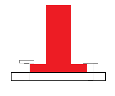

Ich dachte an Fräsen, damit die originale Scheibe des Ständers quasi versenkt in einer Platte steht. Dazu fehlt mir eben das Werkzeug.
Eine andere Lösung wäre auch, die Eisenplatte mit Schraubenköpfen an der originalen Platte zu klemmen - ich habe zum Verständnis eine Skizze eingefügt.
Diese Lösung gefällt mir aber nicht. Ist mir nicht ästhetisch genug. Wahrscheinlich wird es im Endeffekt aber vielleicht doch diese Lösung werden müssen, wenn ich sonst nichts finde.

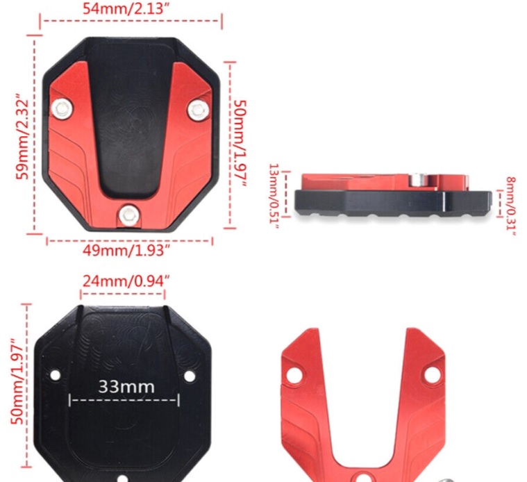

Vielleicht passt ja auch eine Universal-Vergrösserung.
Bei dieser hier ist das Innenmaß angegeben.
Keyword bei ebay: Universal Support Plate Anti-skid Side Stand Enlarger for Motorbike Scooter Bike
Gruß Alex

klasse, danke für den Tipp!
