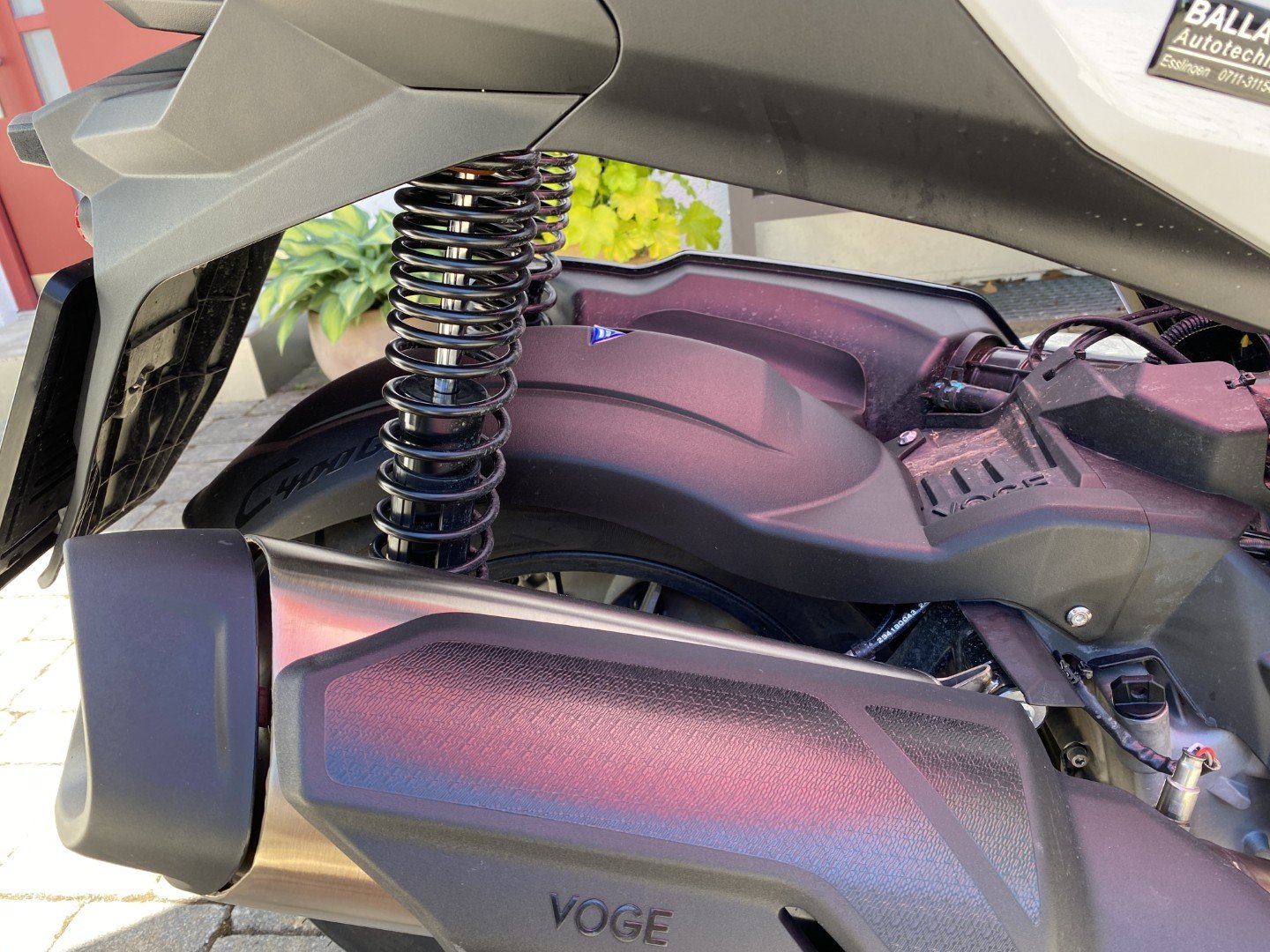

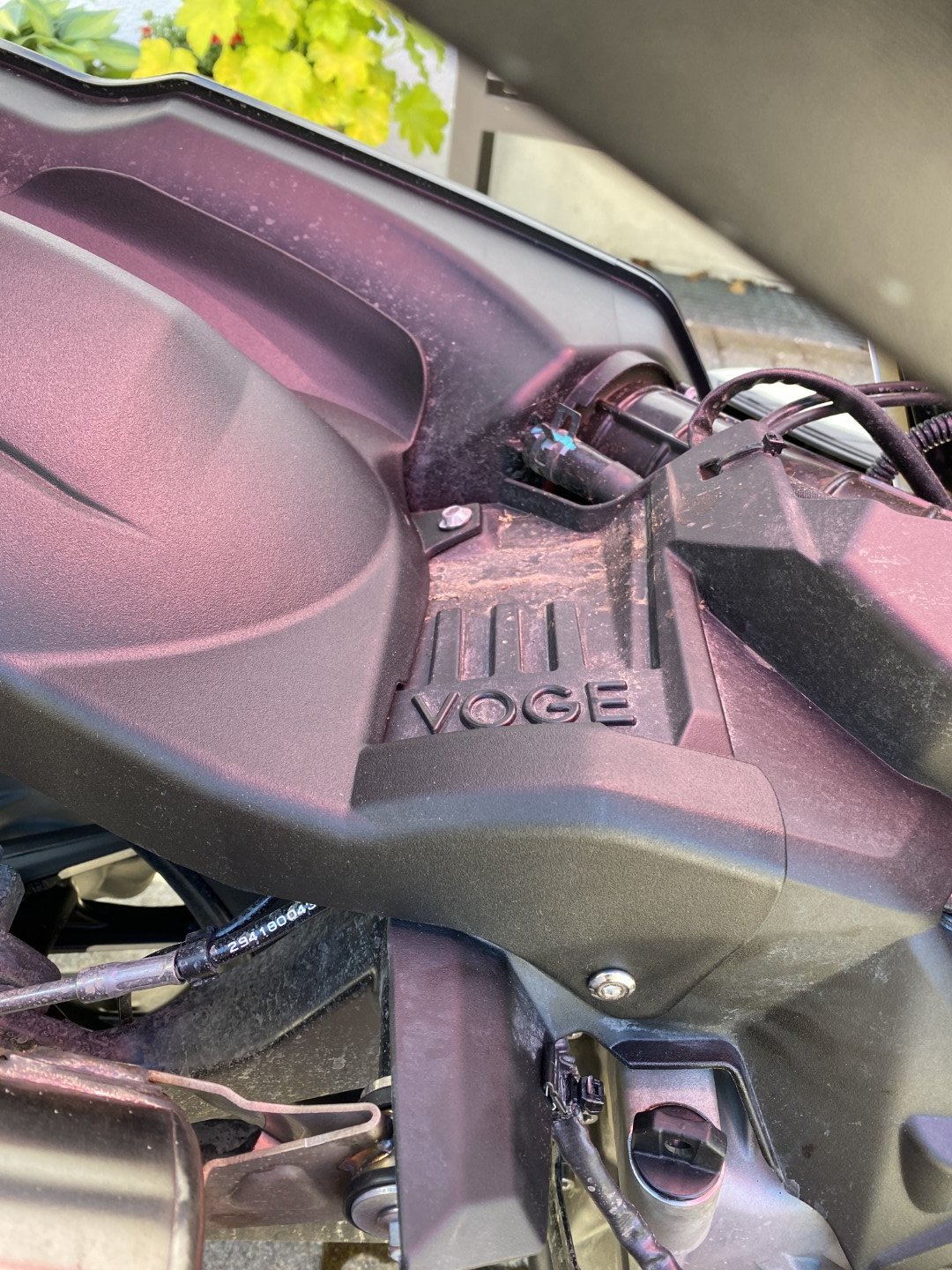

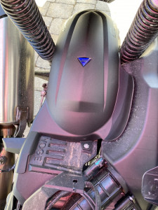

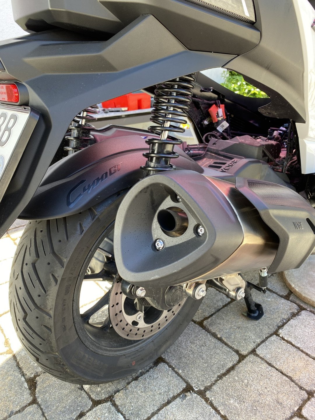

Habe meinen heute auch montiert - mit der hinteren Abstützung. Die kann man mit der originalen Schraube aber nur montieren, wenn man die U-Scheibe am Halter weglässt. Sonst müsste man eine längere Schraube nehmen. Die könnte man aber nur austauschen, wenn man vorher die Kunststoffabdeckung der Variomatik entfernt ... ...

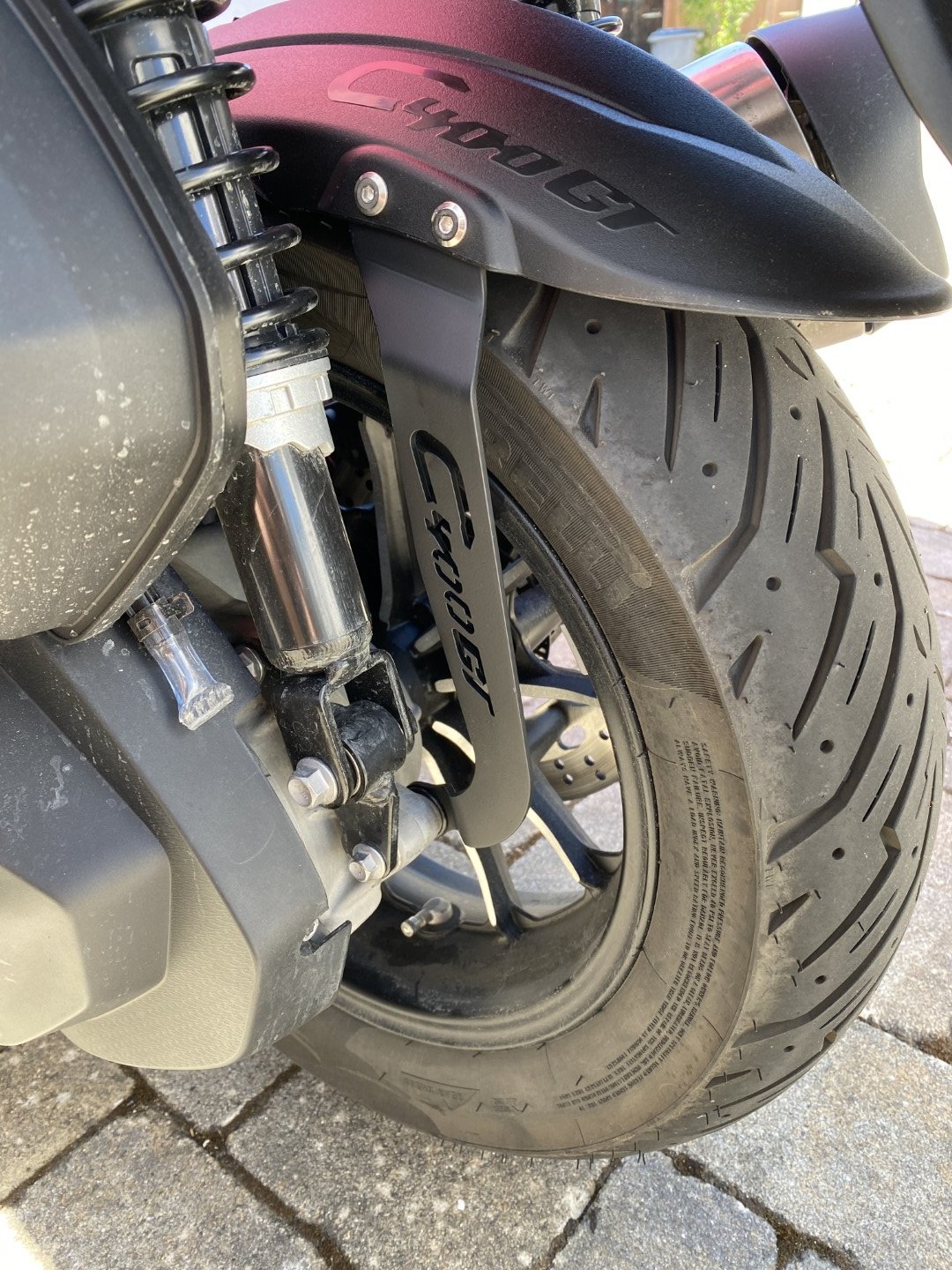

Lustigerweise sind Fender und hinterer Halter mit "C 400 GT" Schriftzügen versehen - ist halt jetzt so. Und der Voge Schriftzug ist komplett sichtbar.

Das sieht ja eigentlich sehr gut aus, aber der steht sehr hoch über dem Rad. Auf dem vorletzten Bild zu sehen.. Schlägt der nicht an den Kofferraum? Und wenn er das tut, knallt es ordentlich da der c400 Winkel fest angeschraubt ist.

Danke für den Hinweis. Ich hatte nicht bedacht, dass das Teil ja eigentlich für den C400 GT ist. Der hat aber das einklappbare Helmfach. Ich habe jetzt sicherheitshalber erst mal den Metallbügel entfernt. Das hält auch. Bei einer Probefahrt fiel nichts negativ auf.
Langfristig will ich den Bügel durch einen Nachbau aus nicht allzu festem Kunststoff ersetzen. Der kann sich dann wegbiegen, bevor er mir ein Loch ins Helmfach drückt.
