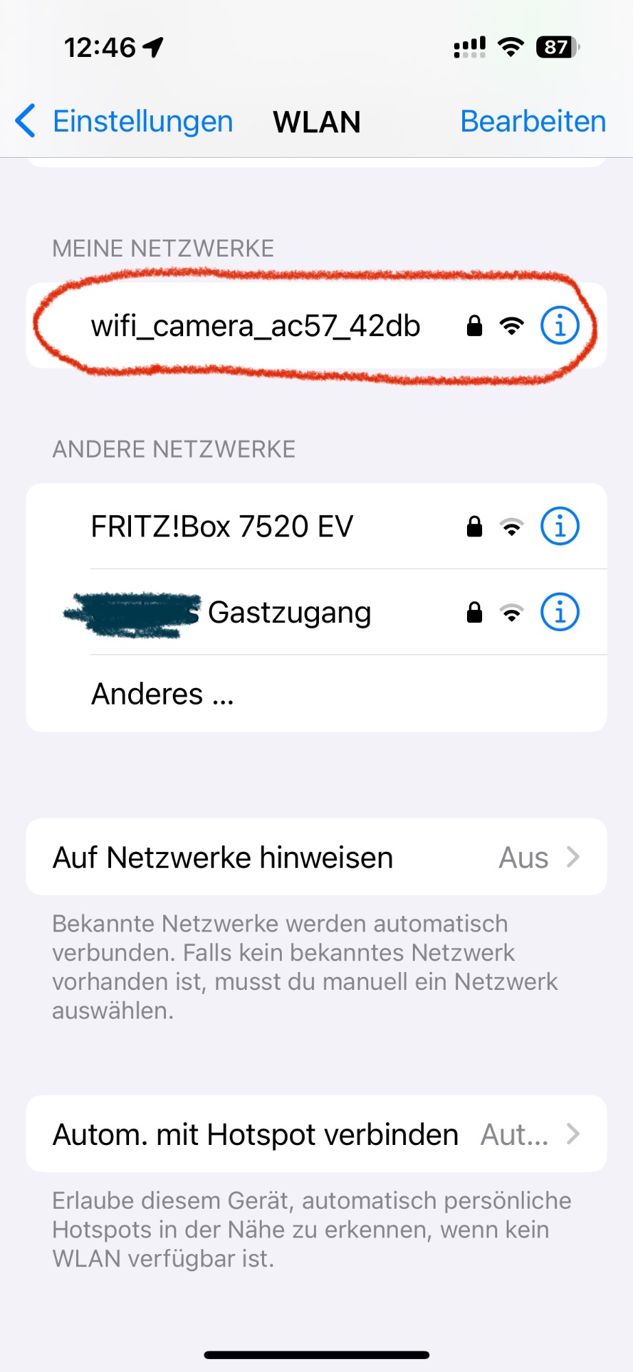

Beitrag von Gero1966 » Sonntag 1. Juni 2025, 13:20
Hier mal zur Ansicht, was das Wifi macht

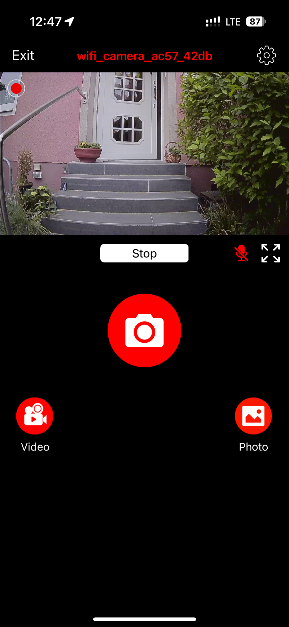

Beitrag von Gero1966 » Sonntag 1. Juni 2025, 13:21
Hier konnte ich bei mir -Zündung an- das Wifi auswählen
