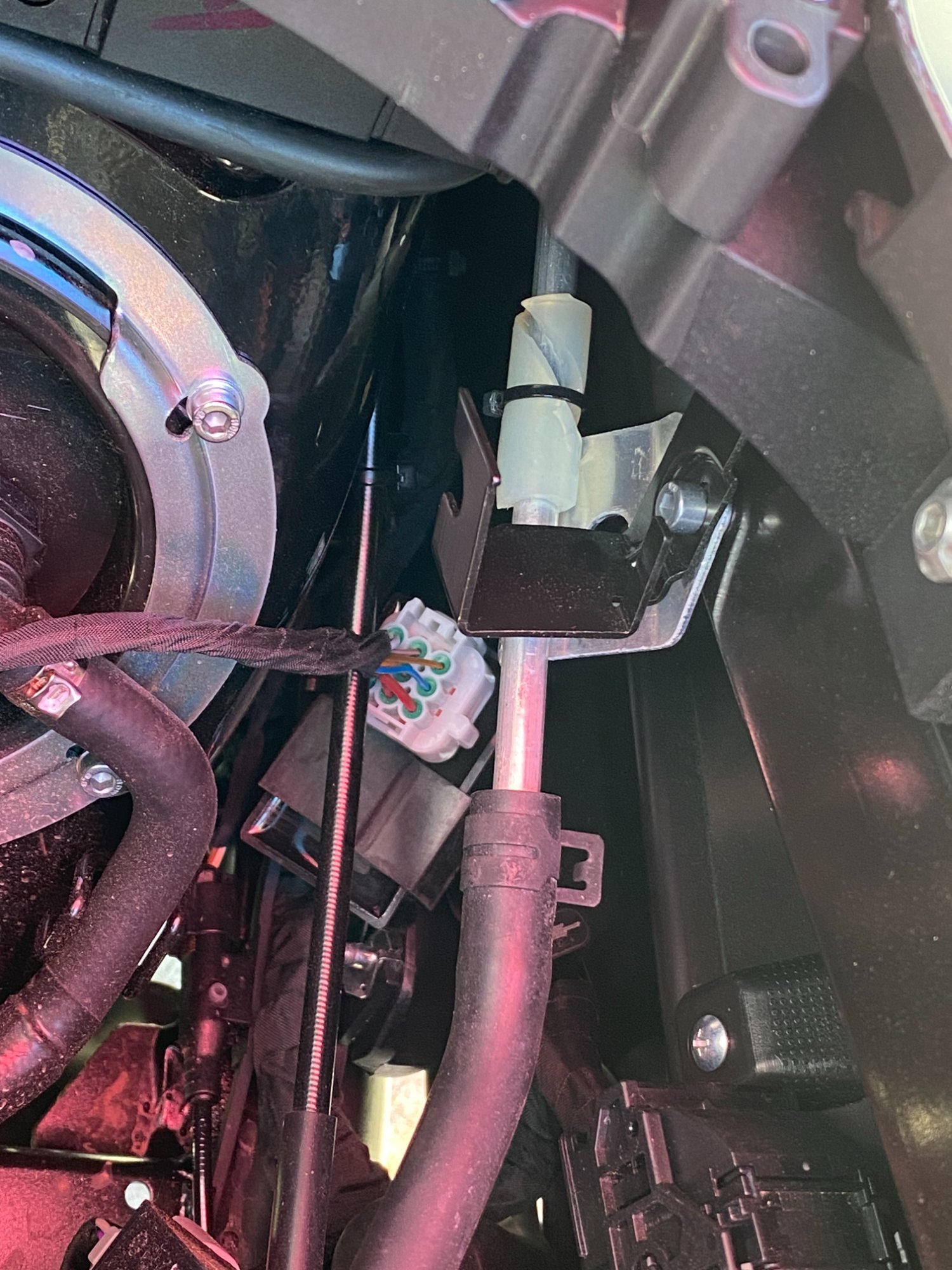

Re: "Klötern" in der Verkleidung
Die Probefahrt ergibt - meine Änderung gestern hat das Schnarren/Klötern nicht beseitigt. Aber ein anderes Geräusch ist nun weg! Beim Durchfahren von Bodenwellen hatte ich ja immer ein "Klopfen" gehört und immer gedacht daß der (dünnwandige) Heckfender dafür verantwortlich ist. Seltsamerweise habe ich aber auf der Unterseite des Helmfachs und am Fender selber nie irgendwelche Berührungspunkte gesehen, was ich schon seltsam fand. Jetzt weiß ich, dass der Fender unschuldig ist.
Wenn man das Helmfach ausbaut, findet man auf der rechten Seite vorne einen Elektronikbaustein auf der rechten Wand befestigt. Der hängt in einem (sehr weichen) Dämpfungsgummi. Unter dem Elektronikbaustein verläuft eine Leitung aus Alu zum Tank, das dürfte entweder die Benzinzufuhr oder die Rücklaufleitung der Benzinpumpe sein. Und der Elektronikbaustein ist so montiert daß er bei Schwingungen (Bodenwellen) durch den weichen Haltegummi auf die Aluleitung knallt - und das machte immer das schlagende Geräusch.
Ich habe den Halter etwas verdreht montiert, nun ist da Ruhe.
Nach der heutigen Probefahrt habe ich dann auch mal alle erreichbaren Verkleidungsschrauben ein wenig nachgezogen; das war soweit ohne große Auffälligkeiten, aber: der Tankdeckel war lose, zwei Schrauben waren komplett locker. Ich habe das mal vorsichtig nachgezogen und werde dann wieder prüfen ob nun das Klötern weg ist.

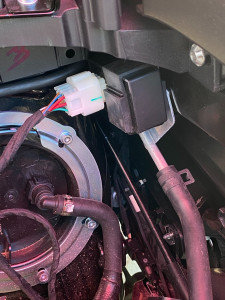

WillyBausG
- Beiträge: 164
- Registriert: Sonntag 13. April 2025, 18:44
- Has thanked: 15 times
- Been thanked: 46 times
Irgendwer hatte in einem anderen Beitrag berichtet, dass unter der Sitzbank ein elektronisches Bauteil klappert. Ich habe das heute identifiziert und beseitigt. Es ist in Fahrtrichtung rechts, ganz vorne. Da kann ein schwarzes Kästchen an eine Leitung schlagen. Ich habe die Leitung mit einem Stückchen Silikonschlauch überzogen. Jetzt sollte da nichts mehr klappern (auch wenn ich vorher nichts davon gehört hatte).
