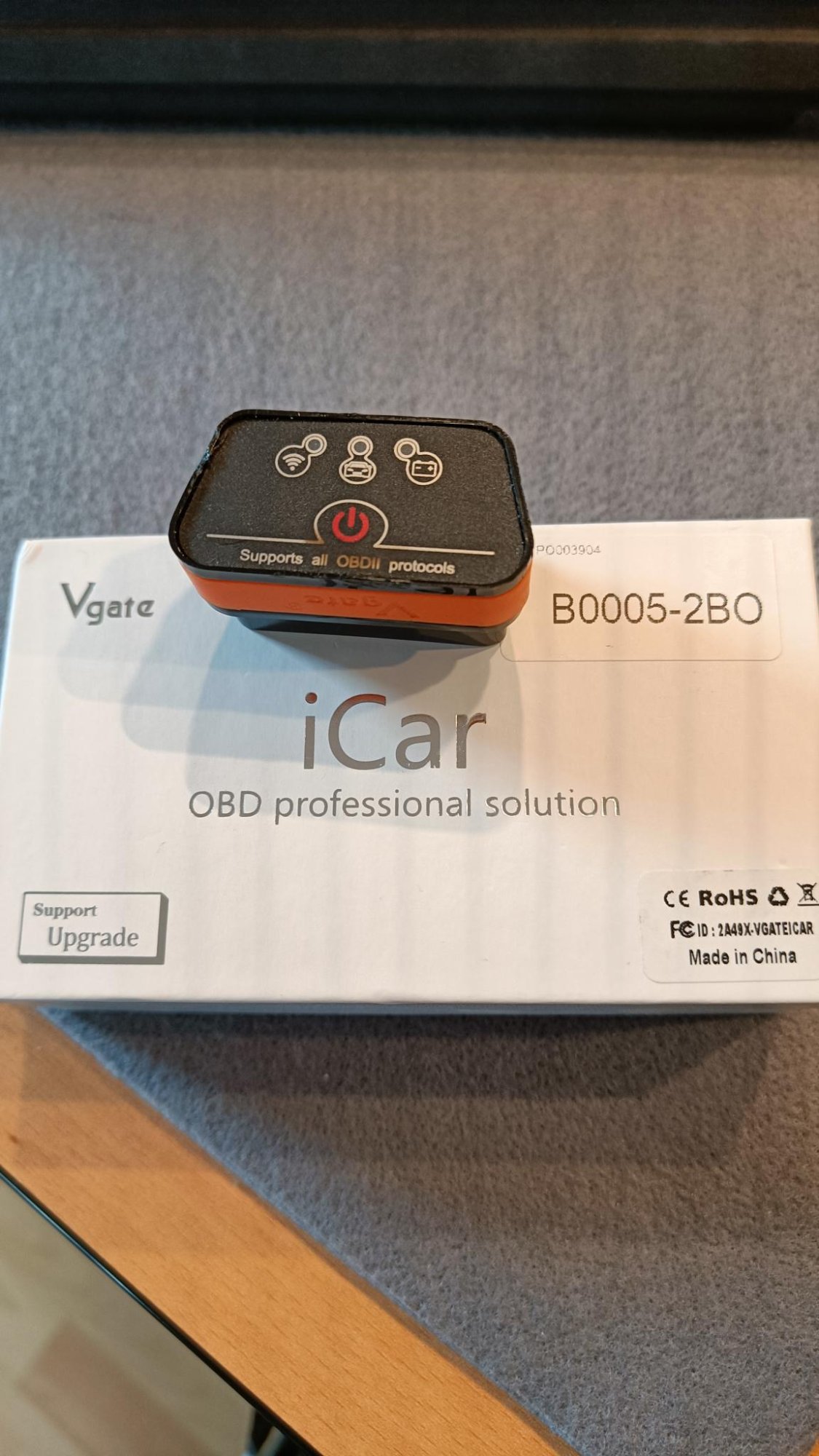

Aufgrund von einer Fehlermeldung (MKL) und einem etwas weiteren Weg zum Händler, habe ich mir ein OBD2 Stecker bestellt.
https://de.aliexpress.com/item/10050055 ... pt=glo2deu Verbindung über WLAN mit der App Car Scanner.

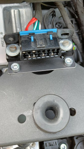

Da der Platz bei montierter Sitzbank sehr knapp ist (DSX500), habe ich die Buchse um 18mm mit einem Blech (schwarz eloxiertes Alublech) nach hinten versetzt.
Der Stecker kann nun eingesteckt bleiben und ich kann schnell mal einen Scann machen und eventuell reagieren bzw. Fehler löschen. VG
