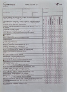

Beitrag von UR9000 » Samstag 24. Mai 2025, 08:54
Hier mal der inspektionsplan der DS625X.

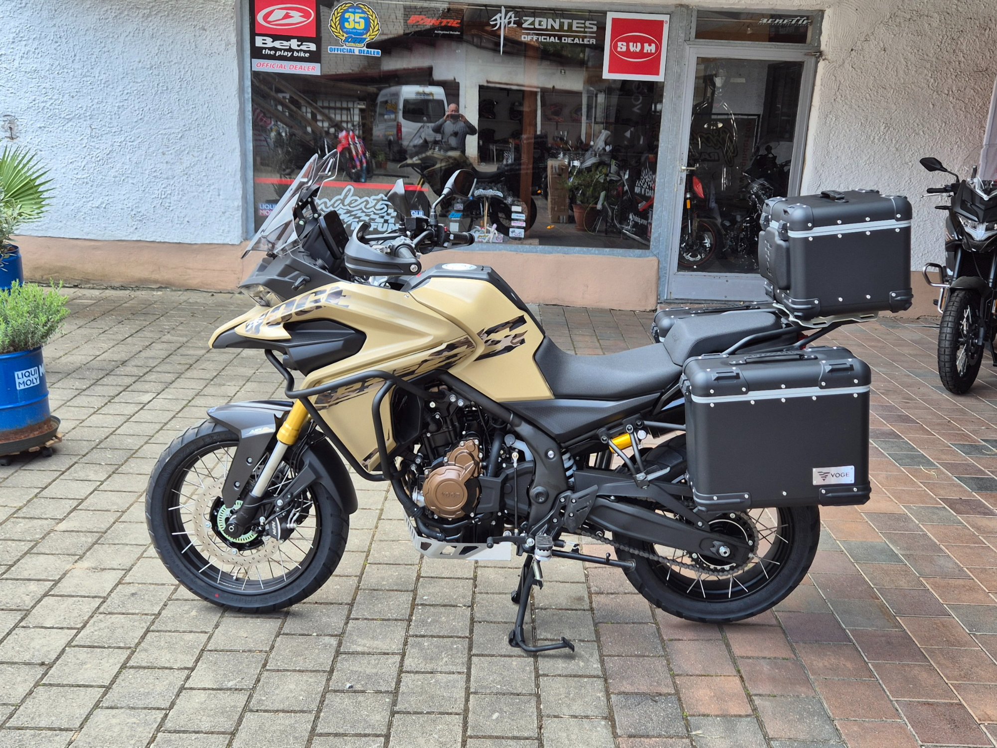

Beitrag von UR9000 » Sonntag 25. Mai 2025, 08:36
Servus,
am Freitag konnte ich das Moped beim Händler abholen. Gestern dann die ersten 200 Km ohne irgendwelche Probleme gefahren.
Hatte erst bedenken weil der Schaltautomat fehlt, aber die Kupplung funktioniert super und lässt sich mit dem kleinen Finger bedienen.
Nach den 200 Km fehlt bei der Tankanzeige ein Balken von fünf. Spritsparwunder ? :D
Als nächsten werden jetzt Navi mit Halterung und Heizgriffe nachgerüstet. Ich halte euch auf dem Laufenden.

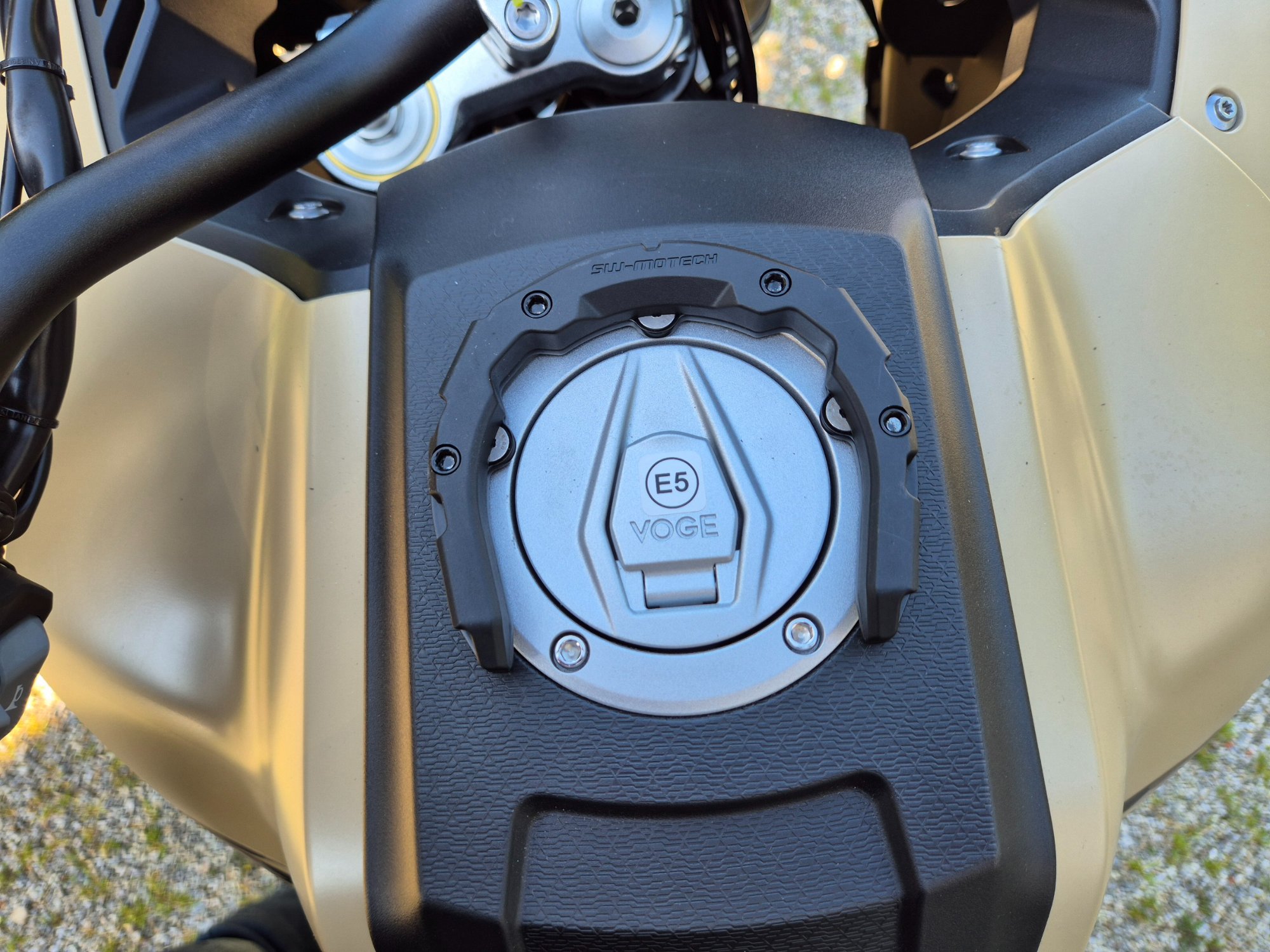

Beitrag von UR9000 » Montag 26. Mai 2025, 21:43
Servus,
hat jemand eine Idee welcher Tankring pro von SW motech passen.könnte ?
UR9000
Beiträge: 65
Registriert: Freitag 16. Mai 2025, 20:17
Has thanked: 5 times
Been thanked: 29 times
Re: Voge DS625X

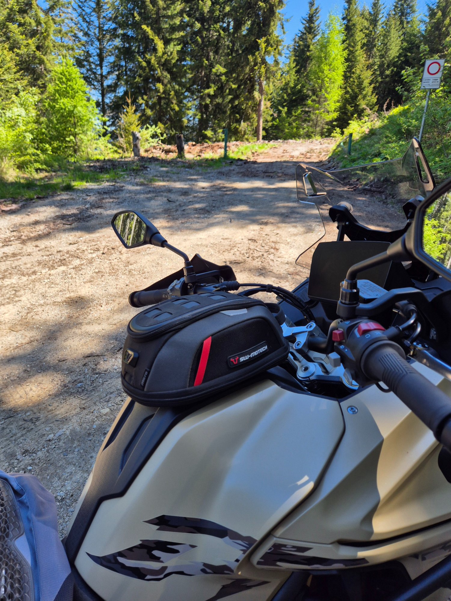

Beitrag von UR9000 » Sonntag 1. Juni 2025, 05:19
Servus,
Hab jetzt den Tankring pro für DS900X bestellt. Passt einwandfrei. Einbau ist in drei Minuten erledigt.
- die oberen drei Schrauben lösen.
- drei Abstandshülsen einsetzen.
- Ringhalter mit drei neuen Schrauben befestigen.
- magn. Tankring mit drei Madenschrauben befestigen.
