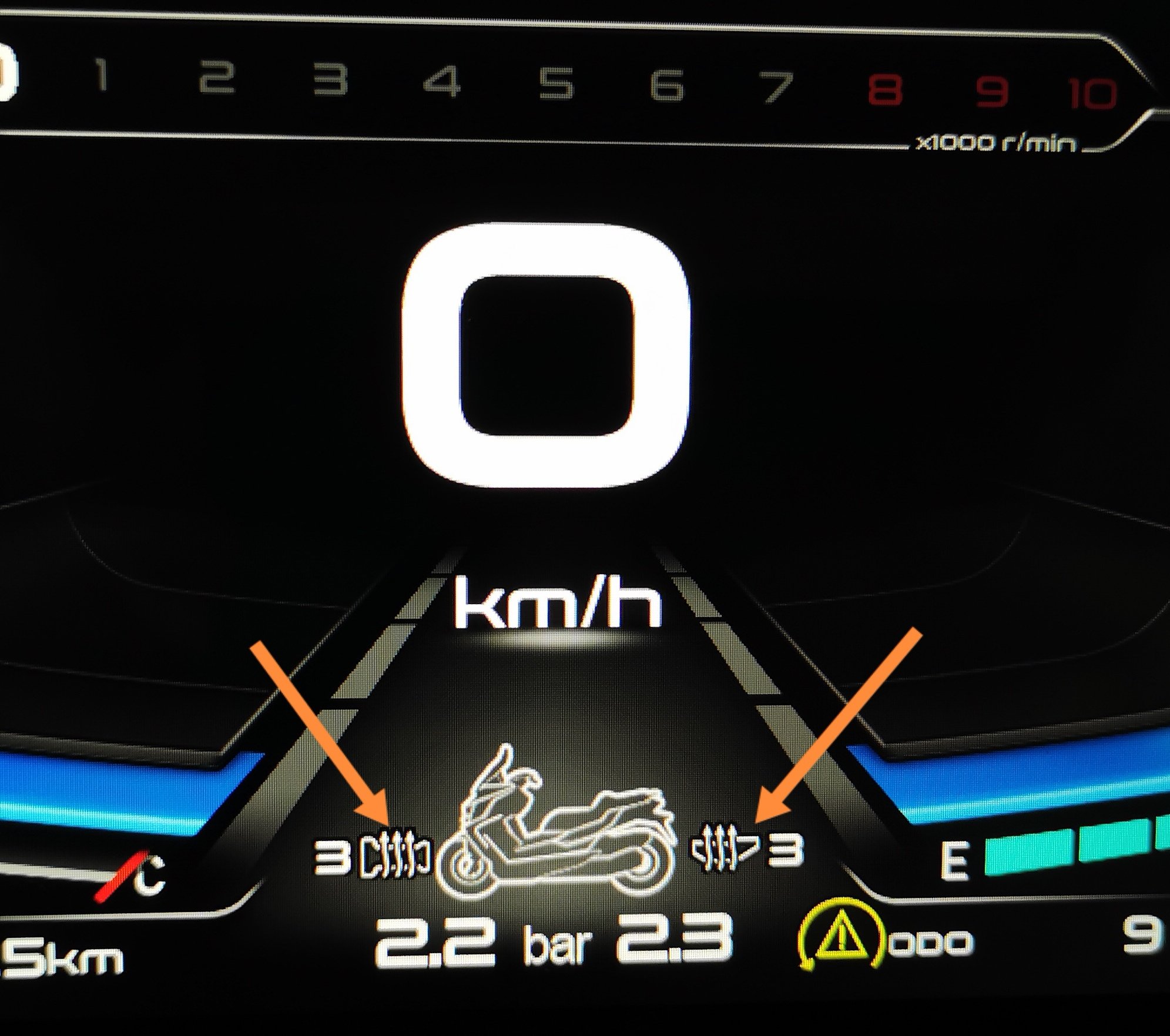

ich fahre seit Kurzem einen Voge SR4 Max Luxury und bin bisher sehr zufrieden – nur eines lässt mich etwas ratlos zurück:
Ich finde keinerlei Anzeige oder Kontrollleuchte, die mir bestätigt, ob die Sitz- oder Griffheizung aktiv ist.
Weder im Display noch als separate Signallampe konnte ich etwas erkennen.
Hat da vielleicht jemand einen Tipp oder weiß, wie sich der Betriebszustand anzeigen lässt – oder ob es schlicht keine Rückmeldung gibt?

Ich habe immer das Sportdisplay angeschaltet dort wird in der Mitte griff und sitzheizung mit der jeweiligen Stufe, es gibt 3, dargestellt. Grüße

Auch im Standard-Display gibt es die zwei Symbole, jeweils mit Stärke-Angabe 1,2,3.

Ergänzung: im Standard-Display unten Mitte

Linkes Symbol = Griffheizung
Rechtes Symbol=Sitzheizung

Die Symbole werden eigentlich in jedem Display (Classic und Sport) angezeigt, ausser bei der Bluetooth-Verbindung mit Pfeilnavigation

noxis hat geschrieben: Sonntag 11. Mai 2025, 18:33 Linkes Symbol = Griffheizung
Ist es nicht genau anders herum?

Also bei meinem SR4 ist es so wie von mir geschrieben.
Die Symbole passen auch dazu. Links ist ein Griff, rechts ist eine Sitzbank als Symbol mit jeweils drei Strichen für beheizt.

Sorry, sorry, habe mich blöd verguckt. Ist genau so!
