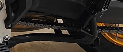

Hi Zusammen,
Wie viel Platz habt ihr denn zwischen Kette und Hauptständer? Heute ist mir beim Reinigen aufgefallen, dass kaum Platz ist bei eingeklapptem Ständer. Also ich rede hier von nur 2-3 mm.
Beiträge: 1036
Has thanked: 277 times
Been thanked: 521 times
Re: Platz zwischen Kette und Hauptständer
Beitrag von Zweinullzwei » Samstag 3. Mai 2025, 22:23
Wie meinst du das, habe gerade kein besseres Foto:

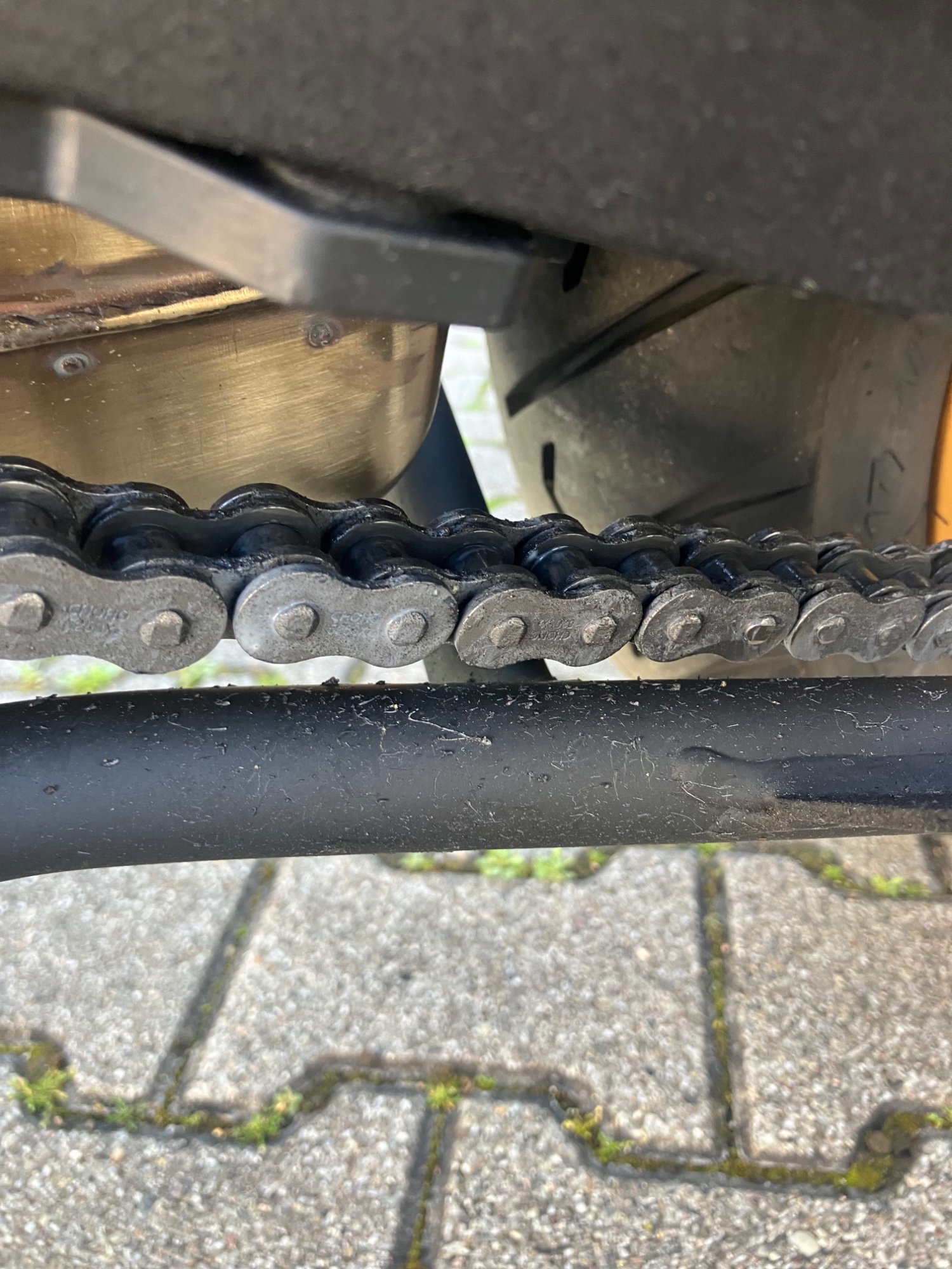

Beitrag von TheDoctor » Sonntag 4. Mai 2025, 19:58
Hier mal ein Foto. Es ist aber nur auf dem Seitenständer so. Sobald ich die Maschine aufrichte, passt es.
Beiträge: 1036
Beitrag von Zweinullzwei » Sonntag 4. Mai 2025, 21:10
Wie gross ist der Durchhang der Kette?
TheDoctor
Beiträge: 101
Has thanked: 48 times
Been thanked: 64 times
Beitrag von TheDoctor » Montag 5. Mai 2025, 16:43
Ist im korrekten Bereich. So wie auf der Schwinge angegeben. Kann mir mal jemand ein Bild der Einstellung seines Anschlags für den Hauptständer schicken?

TheDoctor hat geschrieben: Montag 5. Mai 2025, 16:43 Ist im korrekten Bereich. So wie auf der Schwinge angegeben. Kann mir mal jemand ein Bild der Einstellung seines Anschlags für den Hauptständer schicken?
Hilft das weiter?
TheDoctor
Beiträge: 101
Beitrag von TheDoctor » Montag 5. Mai 2025, 17:06
Oh ha. Meiner ist genau in der Mitte der Schraube. Da kann ich also noch ordentlich nach unten verstellen. Setzt er in dieser Position nicht in den Kurven auf?
