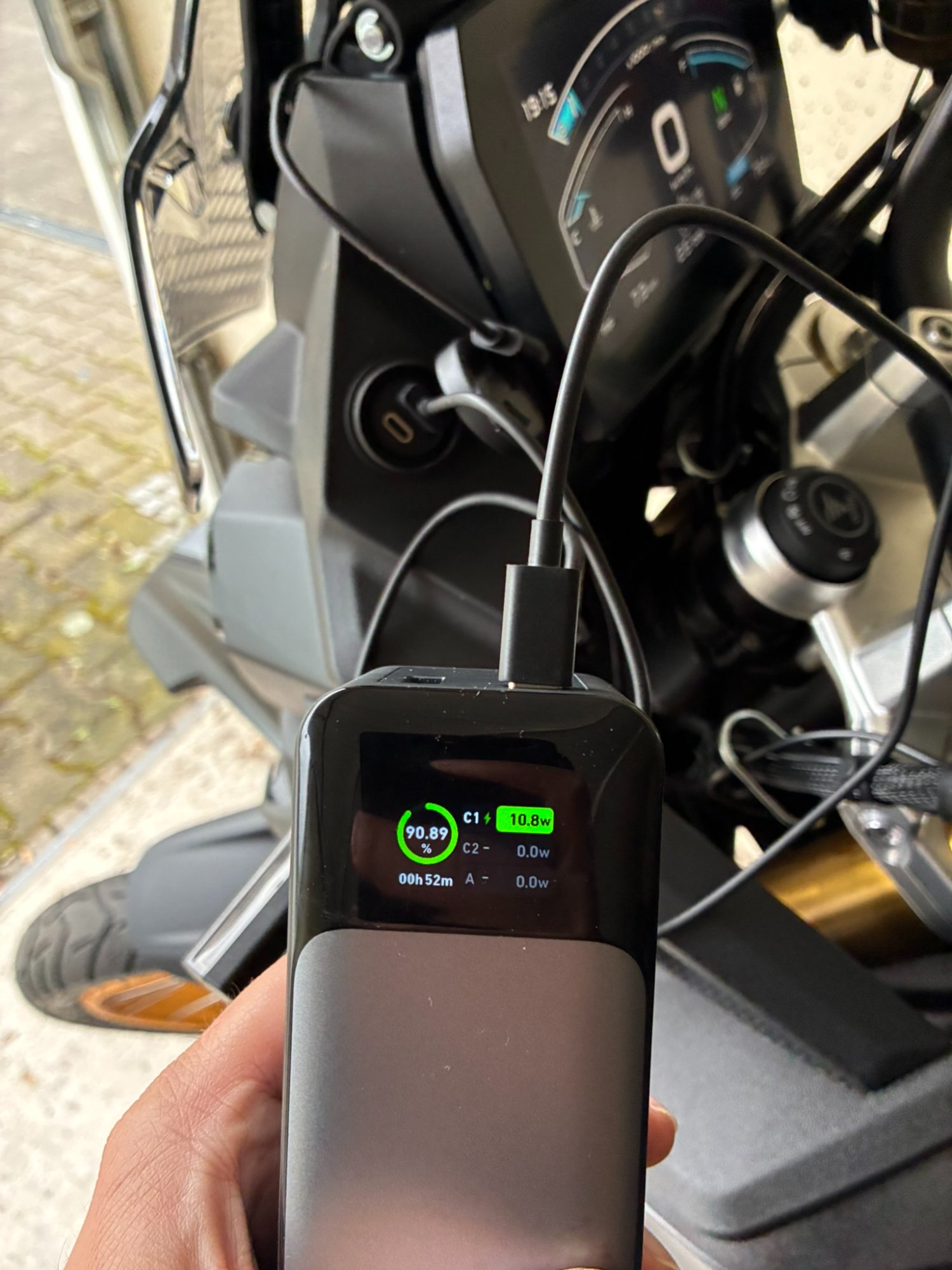

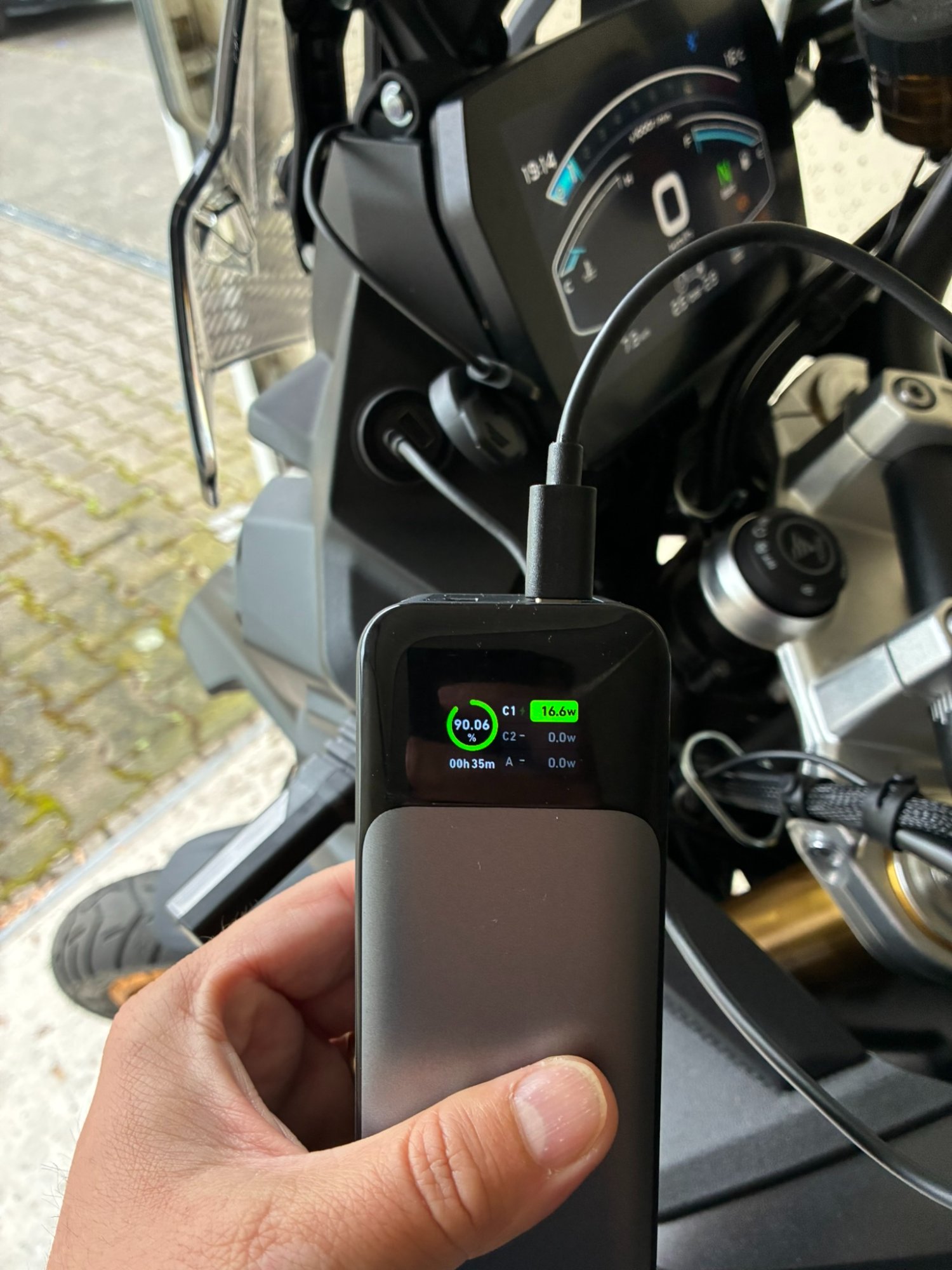

Edit:
Hier die Messwerte
- An USB-C ( ca.17W )
- An USB-A ( ca. 11W )
