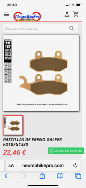

ich möchte euch fragen, welche Erfahrungen Ihr soweit mit den Bremsbelägen Vorne gemacht habt und gleichzeitig versuchen alternative Beläge aufzufassen. Vielleicht kann der eine oder andere auf mögliche Bezugsquellen hinweisen?
Ich habe aus einem spanischen Video diese entdeckt: Marke GALFER FD187 G1380, kosten ca. 23 EUR zzgl. Versand und sind in Spanien zu bekommen. Ich würde die Infos von euch in die Zubehörliste für die Rallye dann aufnehmen.

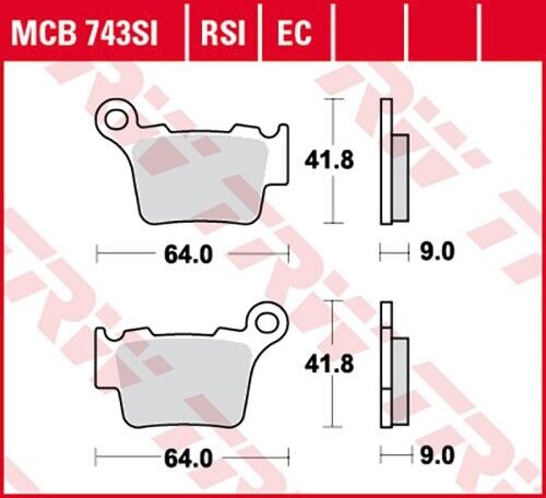

Es ist nur Hörensagen.
Ein anderes Forenmitglied hat mir geschrieben, dass die Bremsbeläge für die SWM 125 R bzw SM passen.
Nehmen wir mal an das ist so richtig.
Dann sind laut Produktseite bei Ebay die Beläge des SWM Modells baugleich mit den hinteren Bremsbelägen der etwas gängigeren KTM EXC 300 Bj. 2004 - 2016
Unter der Voraussetzung, dass das stimmt, müsste es sich hinten um TRW MCB743EC handeln.
Das Ganze ist recht vage - darum gebe ich auf diese Aussage keine Gewähr.
Am besten vorher prüfen, ob sie nach Form und Maßen passen könnten.
Sind für ca. 18€ bei Ebay zu haben - ich garantiere für nix
Wie Hein mittlerweile im Folgebeitrag schreibt: die Beläge passen nicht !!
Ich habe darauf hingewiesen, dass es nur eine Vermutung ist, da ich nicht selbst getestet habe.
Sobald jemand von Euch mit zuverlässigen eigenen Informationen dienen kann, gern her damit !!
Hier die Maße: The Steinbeisser

Re: Bremsbeläge für die Rally
Bitte den letzten Beitrag vom Steinbeisser löschen.
Die Bremsbeläge TRW MCB 743 EC passen nicht an der hinteren Bremse, die Angabe ist falsch !!!!
