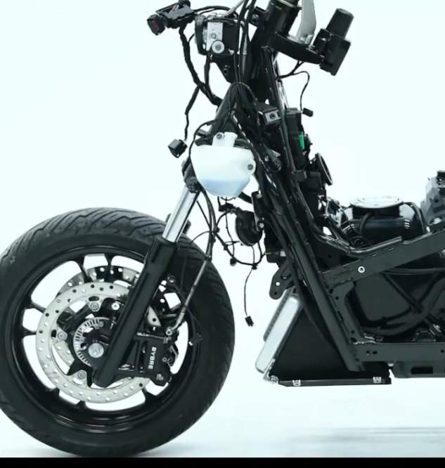

Noch nicht gemacht , aber der weisse Kühlmittelbehälter den man von Vorne sehen kann hat glaube ich einen abnehmbaren Deckel . Dort sollte man einfüllen können.
Dazu im linken Handschuhfach Schraube des Seitenteils rausdrehen.

Cooles Bild .. und danke für den Hinweis mit dem Handschuhfach.
Trotzdem noch die Masterfrage, wenn ich die Flex im Schrank lasse, wie arbeite ich mich dahin, wenn ich unter die Verkleidung will?
… also welche Schrauben in welcher Reihenfolge, usw….
Das würde mich interessieren.
