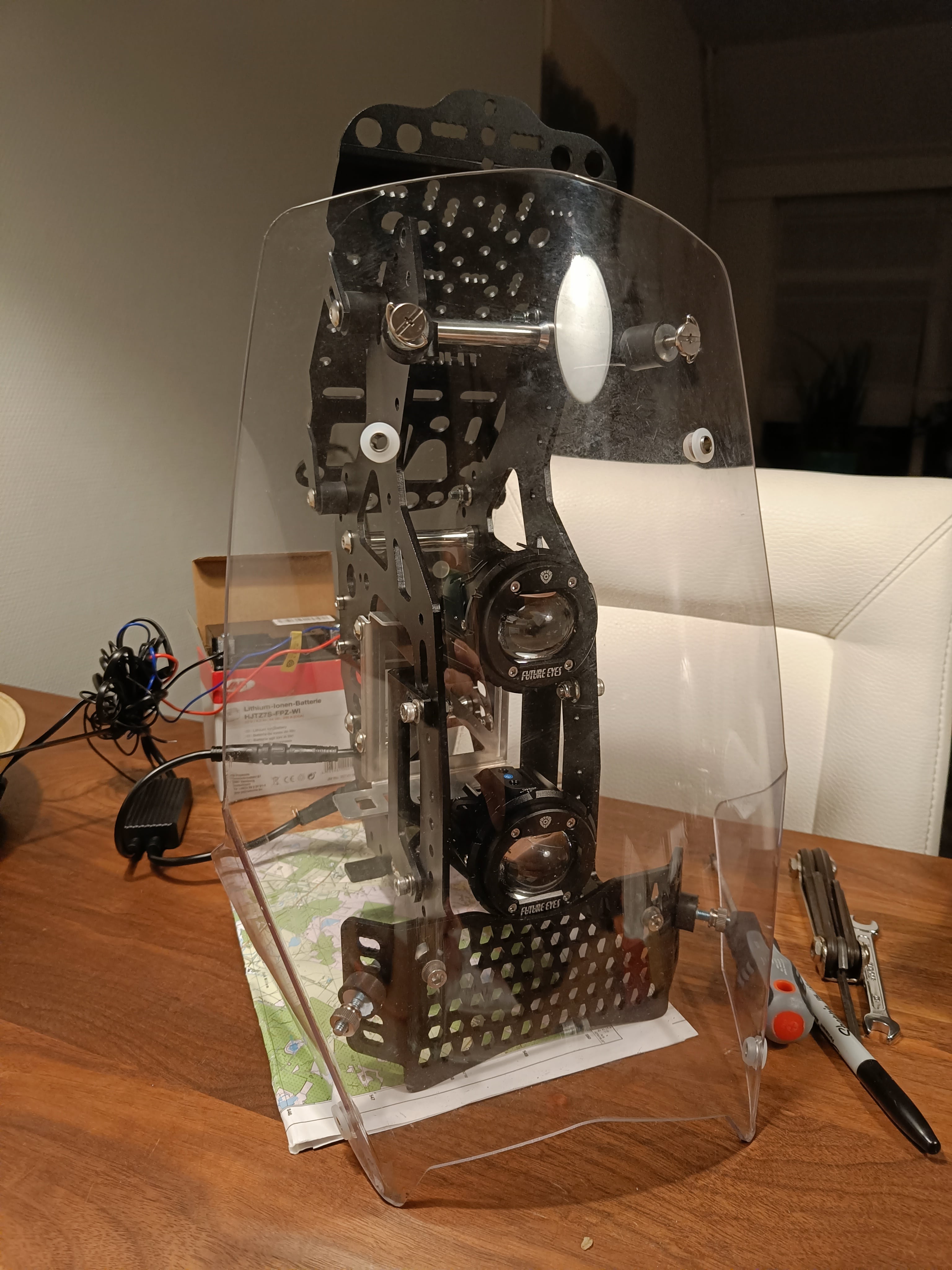

Ich habe einen Navigationsturm (Uncle Wang) gekauft und er kam mit Future Eyes Zusatzlichtern, die als Hauptlichter fungieren sollen. Ich muss (einen Teil) der Verkabelung des Motorrads mit diesen Lichtern abgleichen, aber die Schaltpläne im Handbuch sind unlesbar (auch digital) und vielleicht nicht einmal korrekt. Was ich in den Voge Scheinwerfern sehen kann, sind: 1x weiß, 1x blau, 2x grün, 1x braun. Hat jemand eine Idee, welcher Draht was macht? Ich wohne in den Niederlanden, daher sind die Regeln für die Zertifizierung und dergleichen hier anders.

Ich war heute damit beschäftigt, den Turm zusammenzubauen, aber ich bin nicht zufrieden (zumindest nicht für das, was ich bezahlt habe): Der Schirm passt nicht gut und scheint schon einmal verwendet worden zu sein, die untere Lampe passt nicht und die Lichter funktionieren nur richtig mit einem zusätzlichen Schalter am Lenker. Ich weiß noch nicht, ob das Ganze richtig auf das Motorrad passt. Die mitgelieferten Lampen sind Future Eyes F20 und ich habe den Testaufbau heute Abend auf eine Landstraße mitgenommen und die Lichtmenge, die sie liefern, ist enorm. Ich möchte einen Großteil meines Geldes vom Lieferanten zurück und versuche dann, alles passend zu machen, oder ich behalte die Lampen einfach und baue sie dann als zusätzliche Lampen ein und dann geht der Rest zurück.

Ich habe gerade mal gegoogelt, das ganze Teil kostet ja fast 500 Euro.... Boah..... :shock:
Dafür sollte das aber perfekt passen, finde ich.... :mrgreen:
Abgesehen davon: Ist alles Geschmackssache, aber ich persönlich finde das Teil abgrundtief hässlich.... :lol:
Und noch eine Frage: Wenn die Scheinwerfer HINTER der Scheibe sitzen und die Scheibe mal so richtig dreckig wird (was bei der Rally ja nicht auszuschließen ist.... :D ), bricht sich das Licht dann nicht in der Scheibe? Das könnte dann doch die anderen ganz schön blenden.... :roll:
Ich bin da eher beim Steinbeisser, ich habe Zusatzscheinwerfer von Future Eyes an der Rally, die kann man schnell abbauen und die machen auch die Nacht zum Tag, wenn man die anschaltet....
Trotzdem noch good luck bei der Installation und den Verhandlungen mit Uncle Wang....
