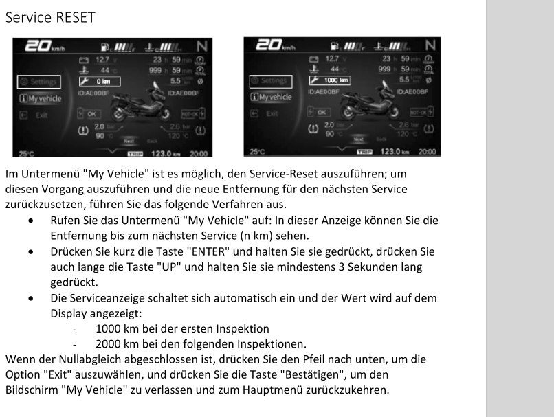

Versuchs doch mal damit:

11bert hat geschrieben: Dienstag 27. Mai 2025, 16:46 Versuchs doch mal damit:
Sehr interessant, woher ist das? In meinem Serviceheft SR4 wird das nicht beschrieben.

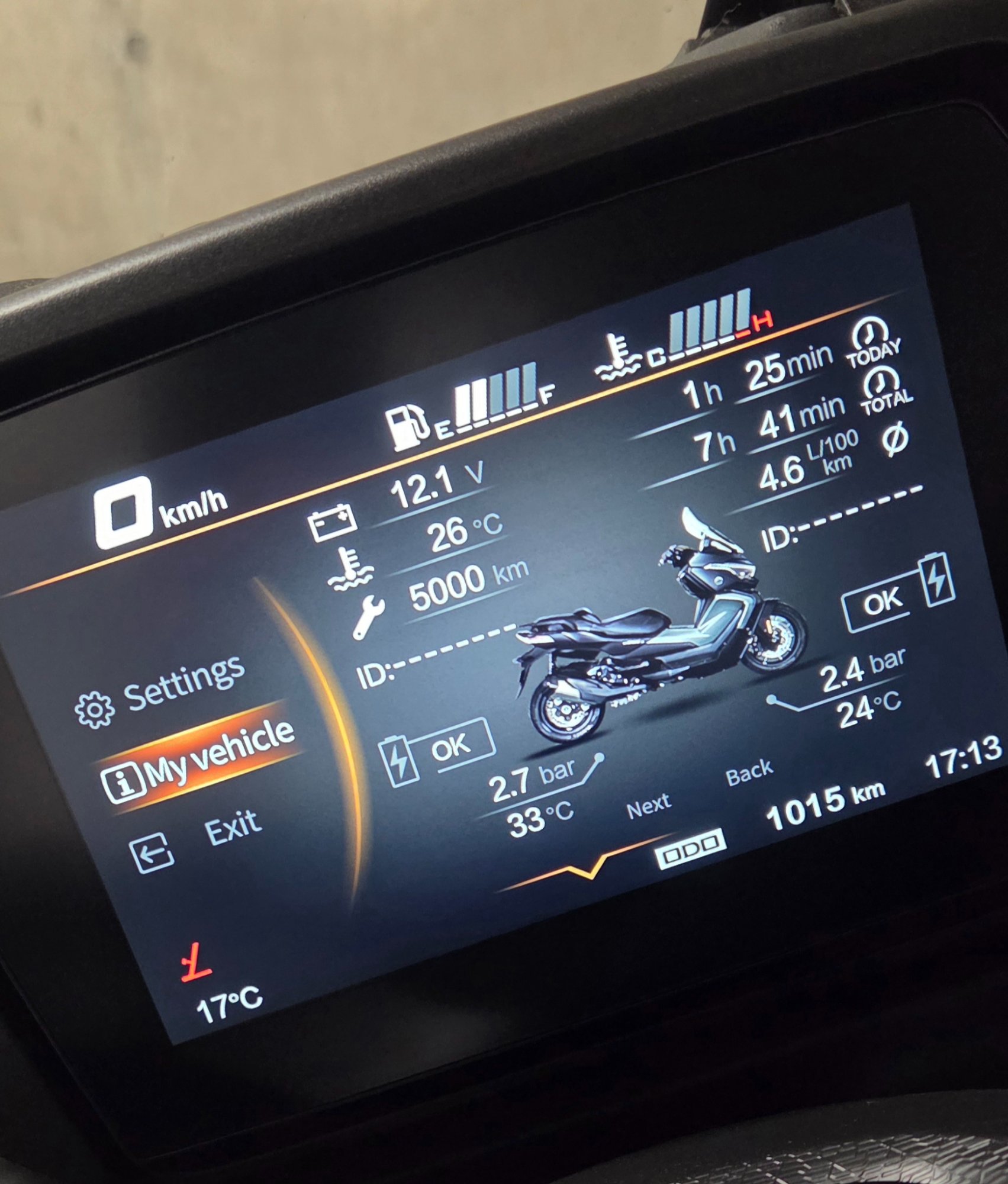

Im Startbildschirm hat der gelbe Maulschlüssel ab 1000 km geleuchtet. Im my vehicle Bildschirm (Foto) war bei Service Kilometerangaben dann 0 km. Ich habe etwas gefummelt und gedrückt und plötzlich ist 5000km erschienen. Konnte das aber nicht wiederholen. Im Startbildschirm ist das gelbe Maulschlüssel Symbol jetzt weg...... Danke für deine Idee, hat mir erstmal geholfen. Bin gespannt, was sich die Werkstatt einfallen lässt.

Ja 5000 erscheint und ist wohl korrekt, da bei 5000 ein Pflegedienst empfohlen wird.

Müsste dann aber bei 6.000km sein, oder? Du hast ja schon 1.000km auf dem Tacho. Die 5.000km zählen dann runter, denke ich

Gero1966 hat geschrieben: Dienstag 27. Mai 2025, 19:19 Müsste dann aber bei 6.000km sein, oder? Du hast ja schon 1.000km auf dem Tacho. Die 5.000km zählen dann runter, denke ich
ist ja richtig - in 5000km! sprich dann 6000
