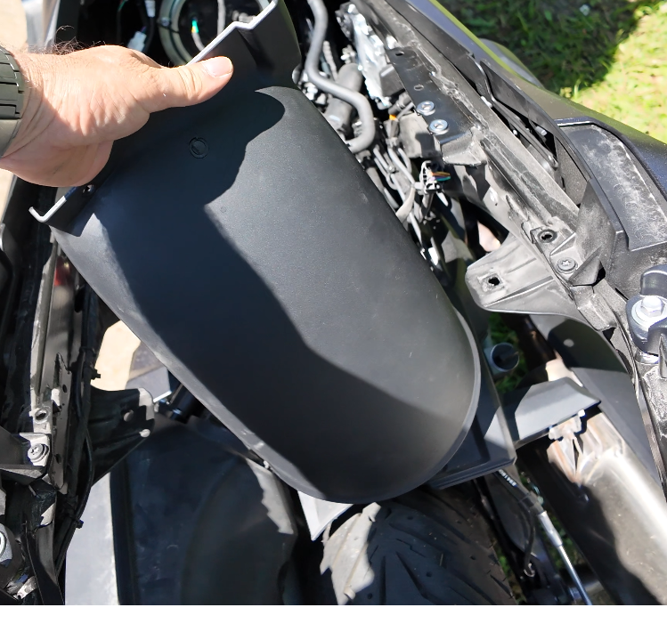

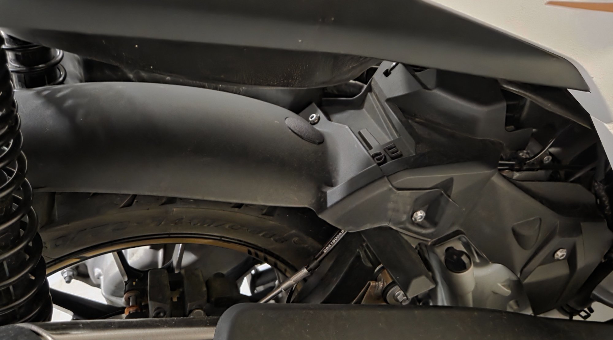

ich habe mir auch so ein Fender (ist aus Kunststoff) geholt.
Passen tut es und ist auch stabil. Die zwei Schrauben an den es befestigt ist, reichen voll aus.
Wenn wir zu zweit fahren, schlägt es leider beim fahren durch Schlaglöcher gegen das Helmfach.
Kommt zwar nicht so oft vor, aber uns stört so etwas. Deshalb habe ich es nach der Probefahrt wieder ausgebaut.
Wenn man nur alleine fährt, ist das Fender eine gute Lösung.
Wenn einer den Fender haben möchte, kann er sich bei uns melden.

Wie ich sehe, hast Du den Sitz abgebaut, ist das nötig?SR4Fan hat geschrieben: ↑Samstag 17. Mai 2025, 20:30 Hallo zusammen,
Wenn einer den Fender haben möchte, kann er sich bei uns melden. Schutzblech 1.png Schutzblech 2.png
Darf ich fragen, wie teuer es war und aus welchem Material?

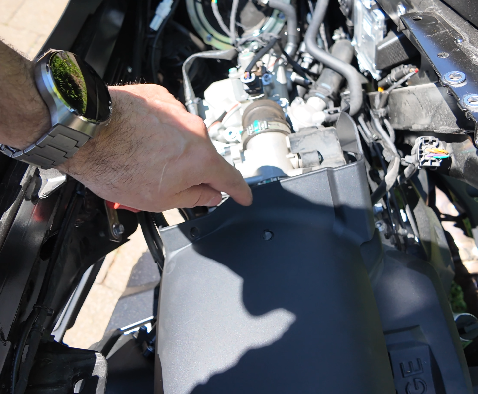

Nein, der Sitz muss nicht ab , die Badewanne auch nicht, einfach auf den Hauptständer stellen und anschrauben.
Ich habe genau denselben bei aliexpress für 23 € inklusive Versand gekauft..... Der hatte genau an derselben Stelle diesen geschmolzenen runden Abdruck..... Sieht aus wie ein Produktionsfehler.

Re: Fender für hintere Rad
@Bluecat hat recht.
Nur auf den Hauptständer stellen und einbauen.
Ich habe noch ein Kabel gelegt zu dem Zeitpunkt, deshalb war das Helmfach ausgebaut.
Eigentlich wollte ich die Stoßdämpferfeder wechseln oder andere Stoßdämpfer einbauen. Leider habe ich keine gefunden die etwas straffer sind und der "TÜV" einträgt.
Das hat weniger mit dem Fender zu tuen sondern ehr damit, dass meine Frau mit beiden Beinen auf die Straße kommt.

Hab die unschöne Stelle großflächig ausgebohrt und ein Rohrendstopfen aus Kunststoff reingemacht. Sieht viel besser aus

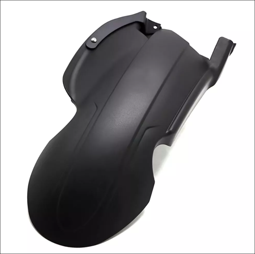

Weißt Du, was es für ein Material ist?Bluecat hat geschrieben: ↑Samstag 17. Mai 2025, 21:41 Nein, der Sitz muss nicht ab , die Badewanne auch nicht, einfach auf den Hauptständer stellen und anschrauben.
Ich frage, weil ich mein Fender bekommen habe, es lässt sich von Hand leicht in der Vertikale und Horizontale verdrehen/verbiegen.
Aus diesem Grund glaube ich nicht, dass es stabil ist und wohl stetig gegen die Unterseite, des Helmfachs schlägt.
Auf Anfrage beim Verkäufer, wiegt das Teil 960 Gramm, tatsächlich 340 Gramm.
Es scheint die Taktik der Verkäufer zu sein, da ein anderer Verkäufer 1 Kilo angab. Den ersten Fender habe ich zurückgeschickt, da bin ich etwas stur!
Bei diesem warte ich auf eine Erklärung des Händlers....
