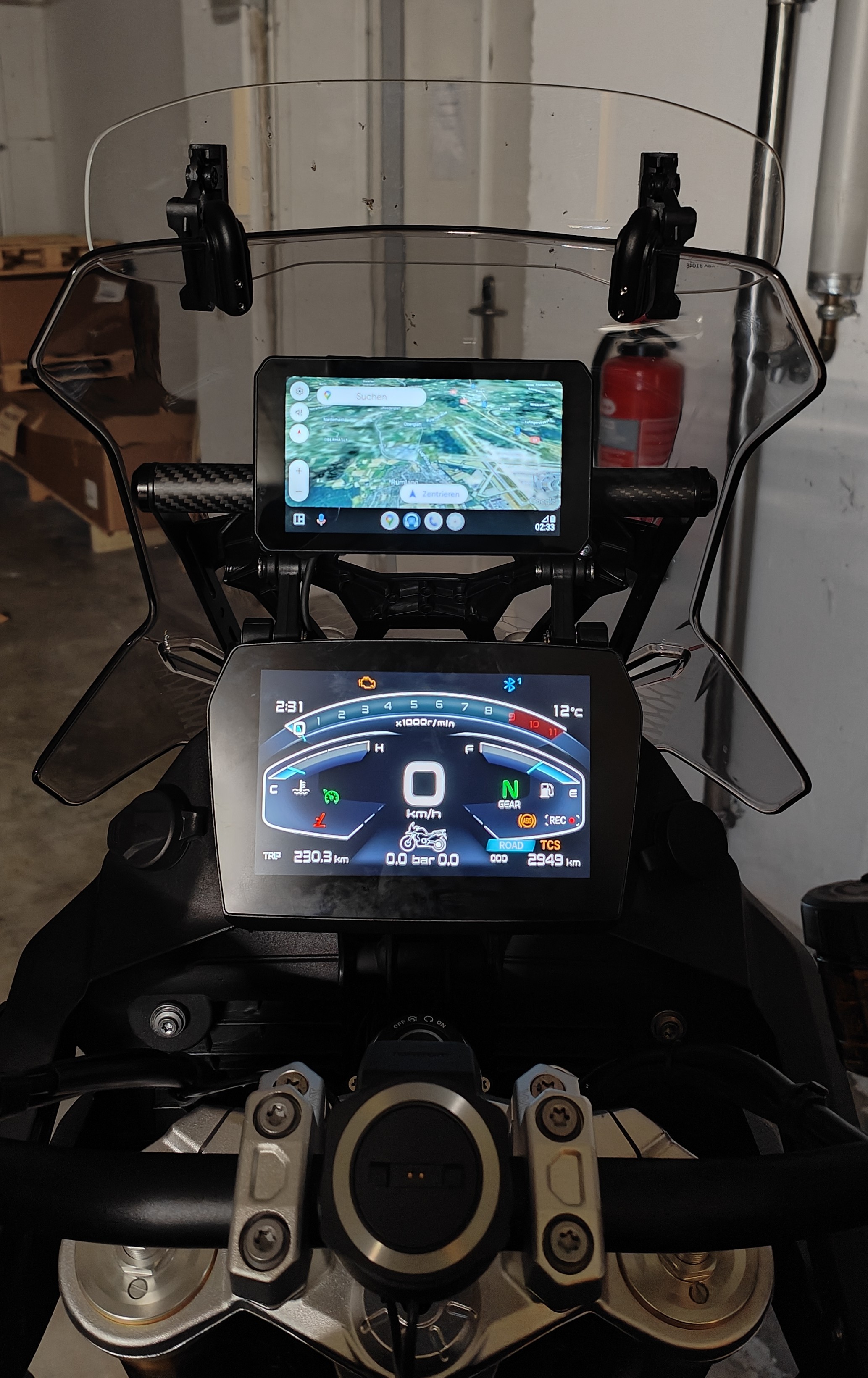

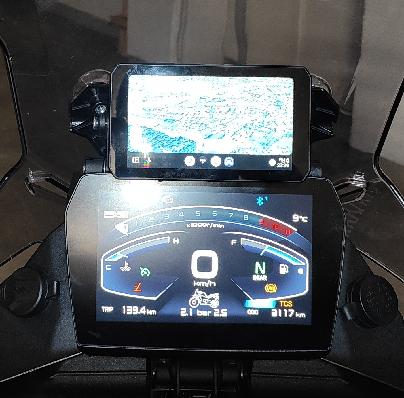

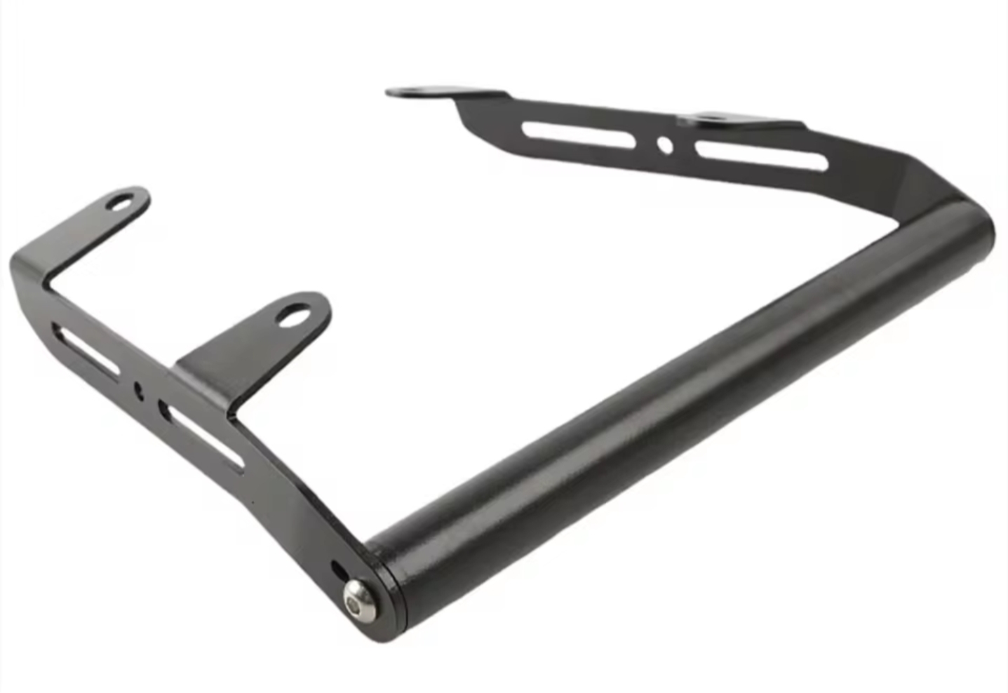

Auf Temu/Ali oder Amazon wie auch auf Ebay gibt es Halter die hinten an die Kanzel geschraubt werden. Die kann man in 12mm oder 22mm ausführen haben. Diese sind meiner Meinung nach die besseren. Es gibt auch welche die am Windshild Halter befestigt werden. Die sind sehr gross und die Vibrationen werden weitergeleitet. Vorteil von dieser ist, sie ist weiter vom Display entfernt, was je nach größe des Navis oder was auch immer, besser sein könnte.
Beiträge: 1377
Has thanked: 454 times
Been thanked: 757 times
Re: Interessantes Navi, Kompass, Höhenmesser, Gegensprechanlage u.v.m.
Beitrag von Zweinullzwei » Samstag 11. Januar 2025, 00:22
Grosse Halterung

Kleine Halterung

Gross

Hi nochmal... Danke Euch für die Antworten... Habt ihr da Links? Bzw sehe ich das richtig, dass da jeweils das 5-Zoll-Gerät montiert ist? Habe das 7-Zoll große... Und die Halterung "klein" gefällt mir besser, aber wo wird die dann montiert und vor allem passt der 7-Zöller?
Beiträge: 548
Has thanked: 348 times
Been thanked: 363 times
Beitrag von peha » Samstag 11. Januar 2025, 01:08
Hallo BenWue,
ich habe die UncleWang-Halterung, die an der Windschild-Befestigung angeschraubt wird. Probleme mit Vibrationen habe ich nicht und das Ganze ist sehr stabil. Ich fand die Montage allerdings ziemlich fummelig, zumal keinerlei Anleitung dabei ist, und rate daher eher zu den anderen Lösungen (die ich selbst aber nicht getestet habe). Ich habe mein 7-Zoll-Carpuride dran, das passt bestens problemlos. (Ich habe dessen Originalhalterung allerdings durch einen "diebstahlgesicherte(re)n" RAM-Mount-Klon ersetzt. Hält bombenfest, auch auf Kopfsteinpflaster.)

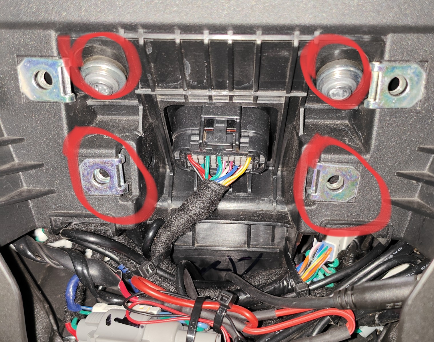

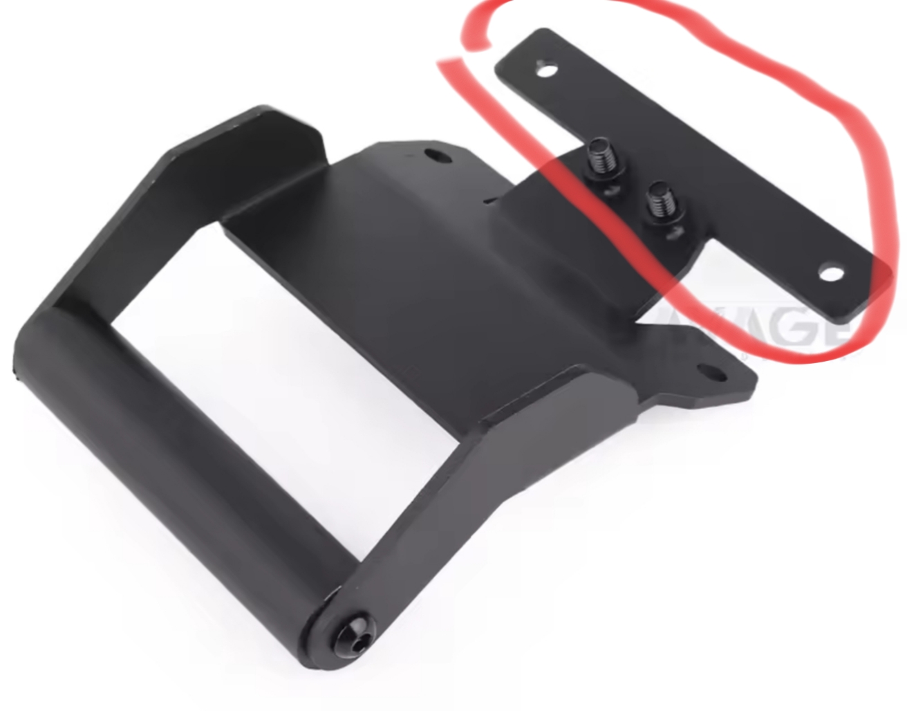

Die unteren Clips entfernen und der Steg hinter die Löcher schieben. (Beim Steg sollten M6 Gewinde in den aussen liegenden Löcher sein, wenn nicht muss man die noch Schneiden). Den Halter mit den oberen Schrauben befestigen. Die zwei unteren Schrauben provisorisch reindrehen, so wird gewährleistet dass der Steg korrekt ausgerichtet ist. Den Steg nun befestigen bzw die mittleren Schrauben anziehen. Nun die äußeren Schrauben wieder entfernen und der Windshild Halter wieder Montieren. Natürlich erst wenn das Elektrische bzw die Montage des Gerätes abgeschlossen ist.

Auf dem Bild ist der Steg markiert. So wie er auf dem Bild gezeigt wird bzw montiert ist, ist er auf der falschen seite des Halters installiert. Der Steg wird nach der Montage des Halters installiert, durch das liegt der Steg auf denm aufgeschweissten Gewinde auf.

@Zweinullzwei Hast Du hier das Square Bracket benutzt?
Zweinullzwei hat geschrieben: Samstag 11. Januar 2025, 00:25 Kleine Halterung
