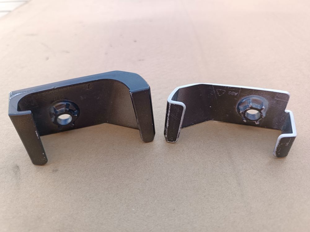

Hallihallo, da mir der Weihnachtsmann den originalen BMW Träger gebracht hat, würde ich gerne dein Angebot annehmen.
Wie hast du die Kappen bearbeitet und warum passen die hinteren nicht?
Kann man da nix fummeln?
Welchen Lack hast du verwendet?

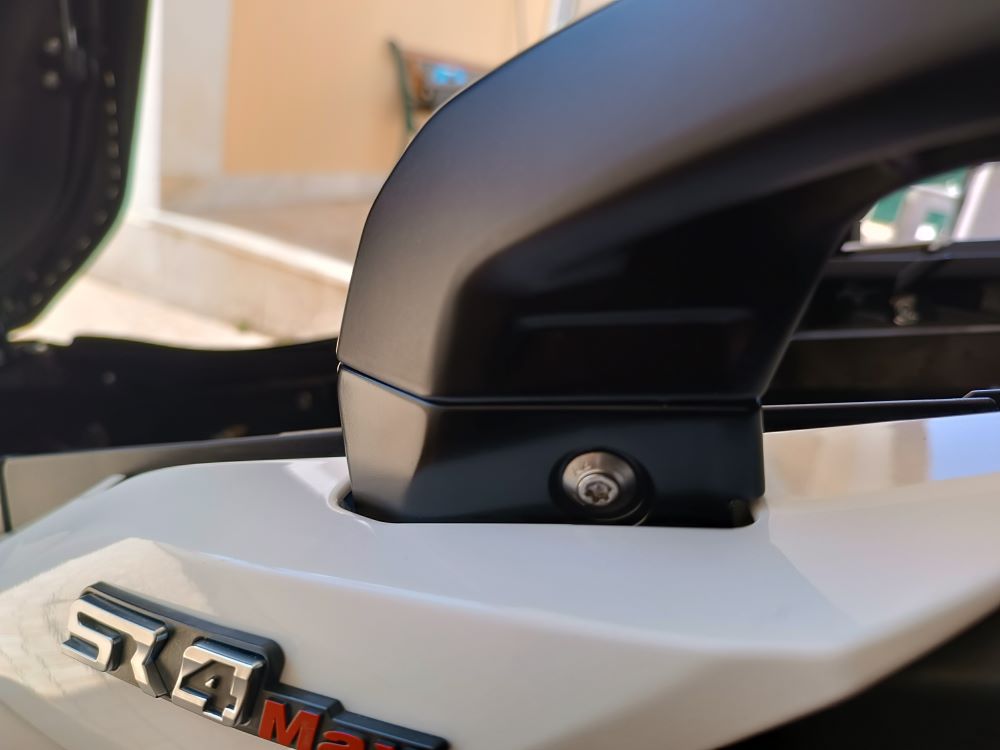

Hallo Andrew,
Es tut mir leid, aber ich erinnere mich nicht mehr an die Maße der Schnitte, die ich an den Deckeln gemacht habe... Und ich habe den SR4 nicht mehr zum Ausmessen...
Ich habe nur diese Fotos, die vielleicht weiterhelfen... Originales BMW-Cover vor und nach dem Zuschneiden... Es ist nicht nötig, es zu erwähnen, aber offensichtlich sind die Cover das Gegenteil...
Ich habe es mit einer Dose normaler Sprühfarbe lackiert, halbglänzend schwarz ...

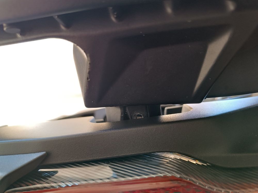

Die hinteren Abdeckungen (auch wenn sie zugeschnitten sind) können nicht montiert werden, da der Abstand zwischen der Halterung und der Verkleidung minimal ist.

Schöne Zusammenfassung, danke dir. Da werde ich mich mal ran machen......

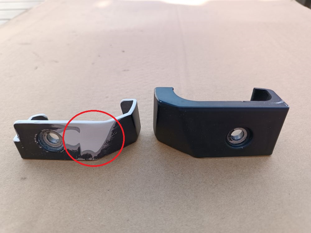

André,
Ein Detail habe ich vergessen zu erwähnen... Der markierte Bereich muss ausgedünnt werden, damit die Abdeckung die Verkleidung nicht berührt.

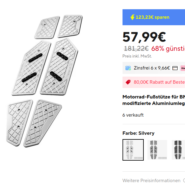

Trittbretter beim Ali gefunden.
Sind schon stabilere Teile und nicht die Plättchen zum Aufkleben.
Werden mit Schrauben befestigt und gibts in 3 Farbtönen.
Allerdings für das Schwestermodell BMW c400 GT
Vielleicht passen sie auch am SR 4???

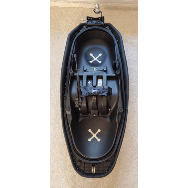

Vielleicht interessiert es hier jemanden. Ist ein Set vom Ali.... Die untere Schale kommt später dran

Wie stabil ist die Halterung - schwingt das Ding mit der Scheibe beim Fahren, oder ist es absolut ruhig?

Bluecat hat geschrieben: Donnerstag 30. Januar 2025, 19:47 Vielleicht interessiert es hier jemanden. Ist ein Set vom Ali.... Die untere Schale kommt später dran
Hast du dazu einen Link? Das sieht echt gut aus!
